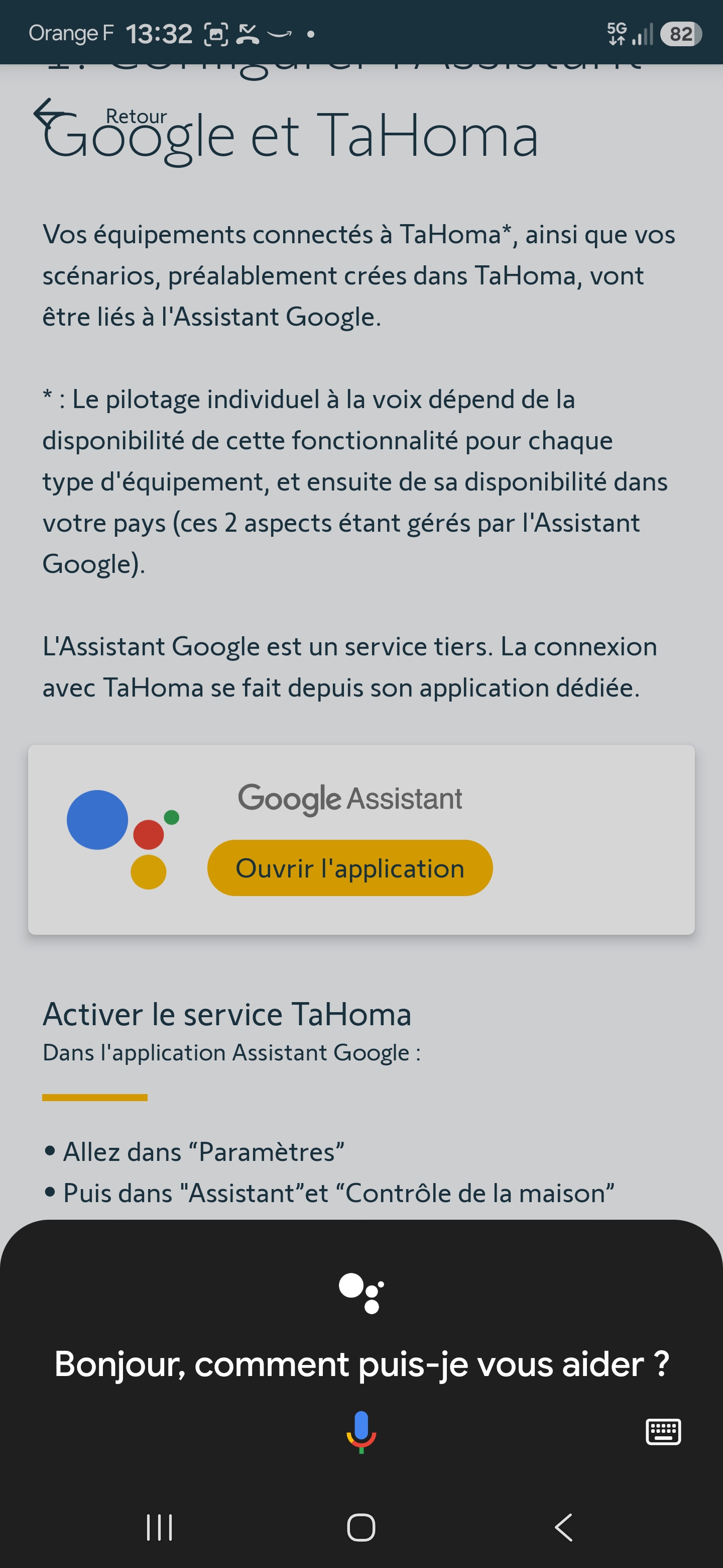

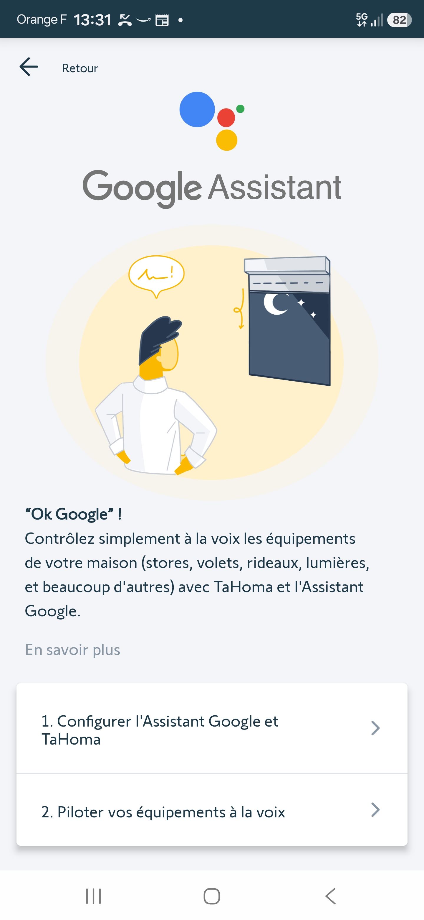

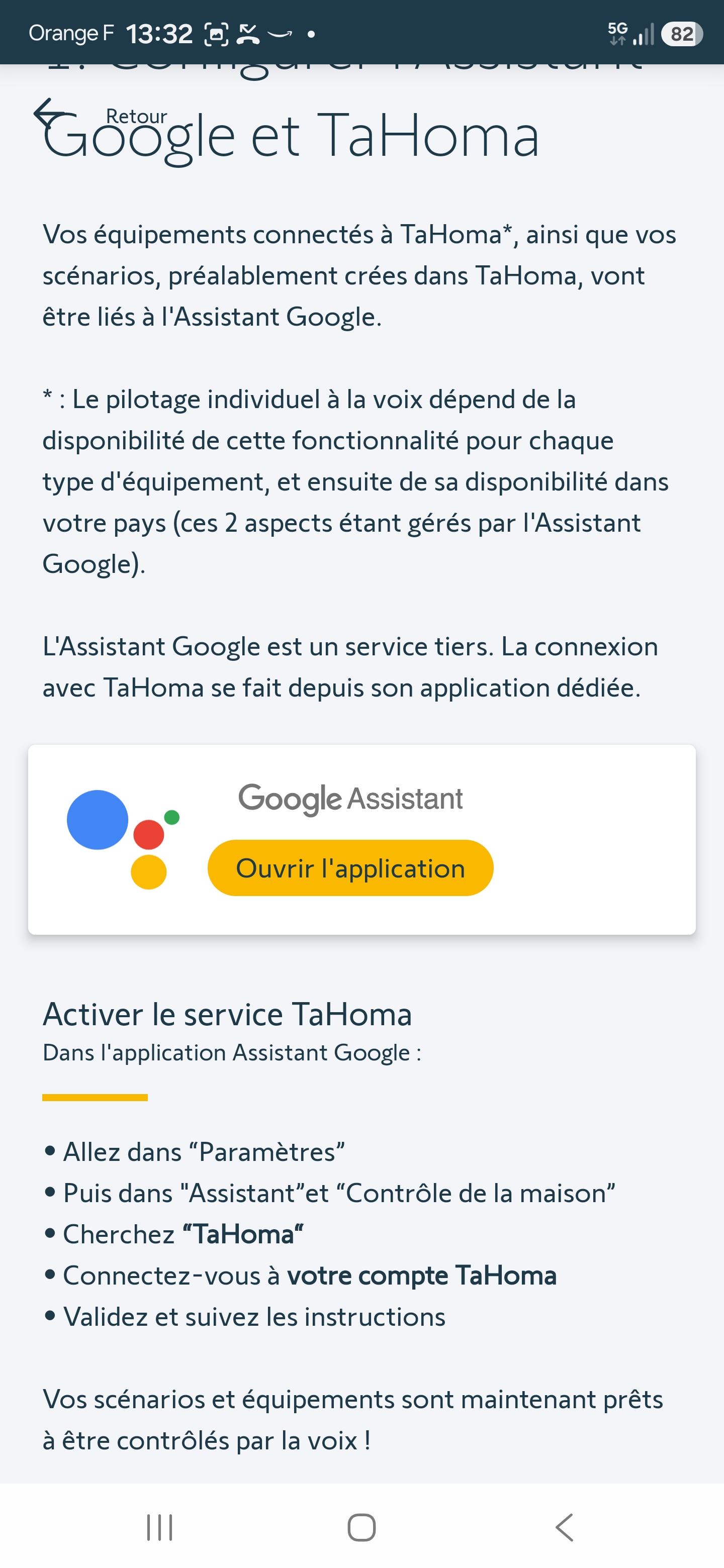

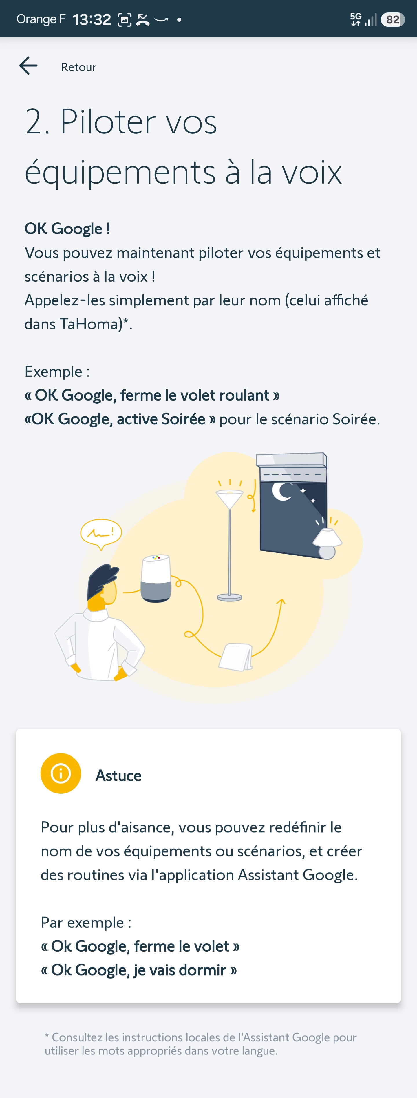

    Je viens ici car j'ai installé un moteur somfy elixo 3s+ io et impossible de trouver l'endroit où ajouter le code dans tahoma by somfy pour contrôler à la voix avec ma google home (je précise que ça fonctionne pour mon alarme somfy protect)
    Quand je clique sur:
    • Assistant vocal( dans les paramètres de l'application tahoma), puis sur:
    • Assistant google, j'ai deux onglet qui apparaissent.
    Et peu importe sur lequel je clique, aucun ne me demande de créer un mot de passe.
    Quelqu'un sait si c'est un problème de mise à jour de l'app ou alors moi qui le cherche pas au bon endroit?
    Merci de votre aide.

    Bonjour Vanessa.
    J'ai fait la manipulation que vous avez dites et je n'ai toujours pas la possibilité d'entrer un code.
    Je vous mets les captures d'écran de ce qui apparaît dans l'app Tahoma.
