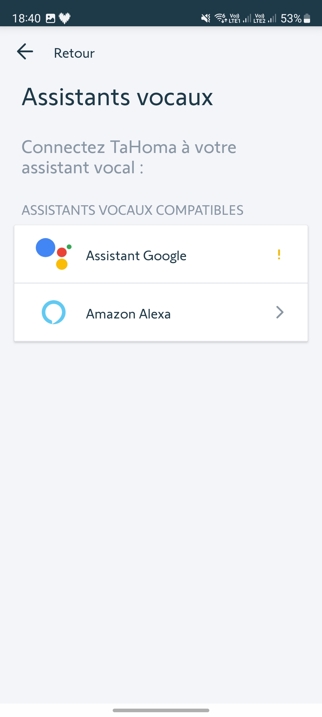

Je souhaiterais pouvoir la piloter par commande vocale comme les 11 volets Somfy que j'ai chez moi mais lorsque je demande à mon google home d'ouvrir la porte de garage, il me dit que je dois parametrer un code pin dans l'application du partenaire.

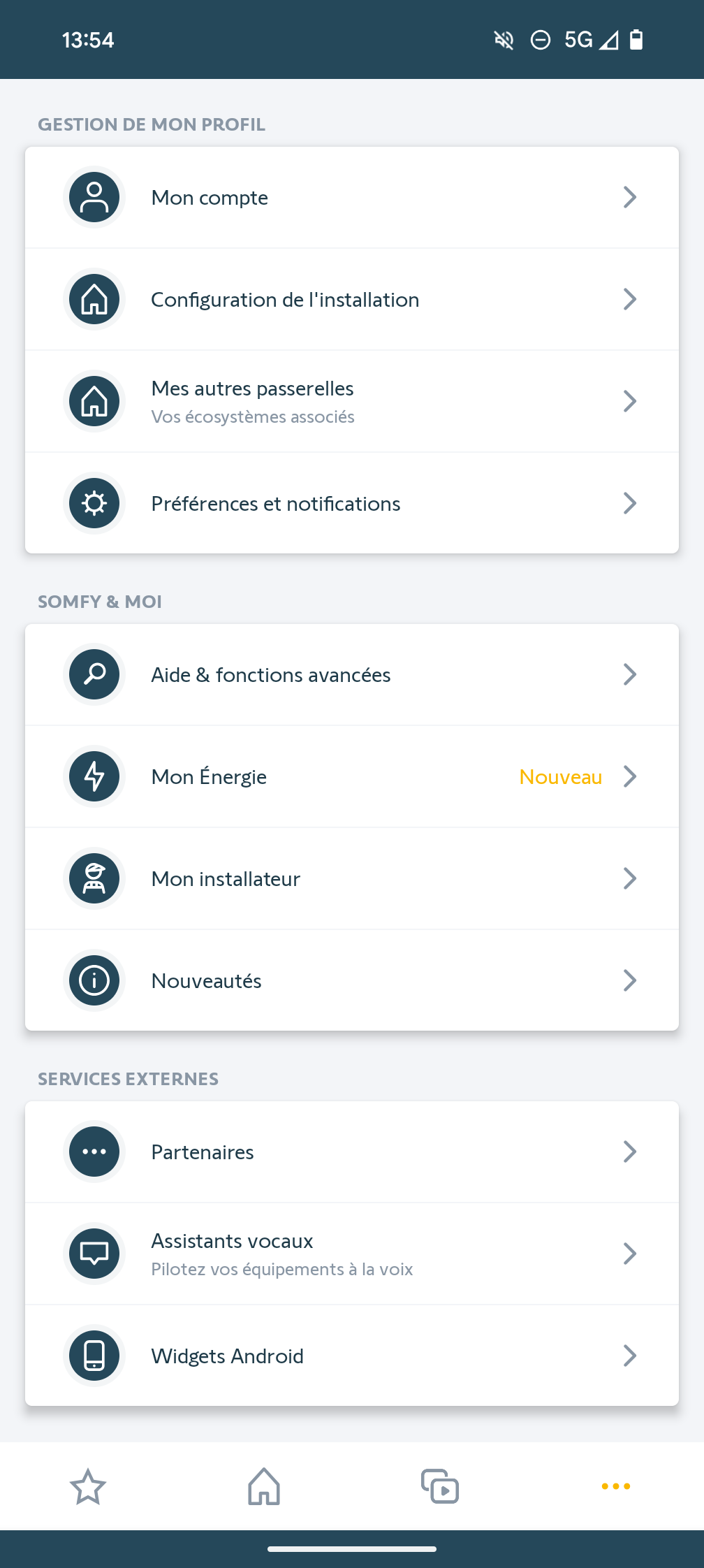

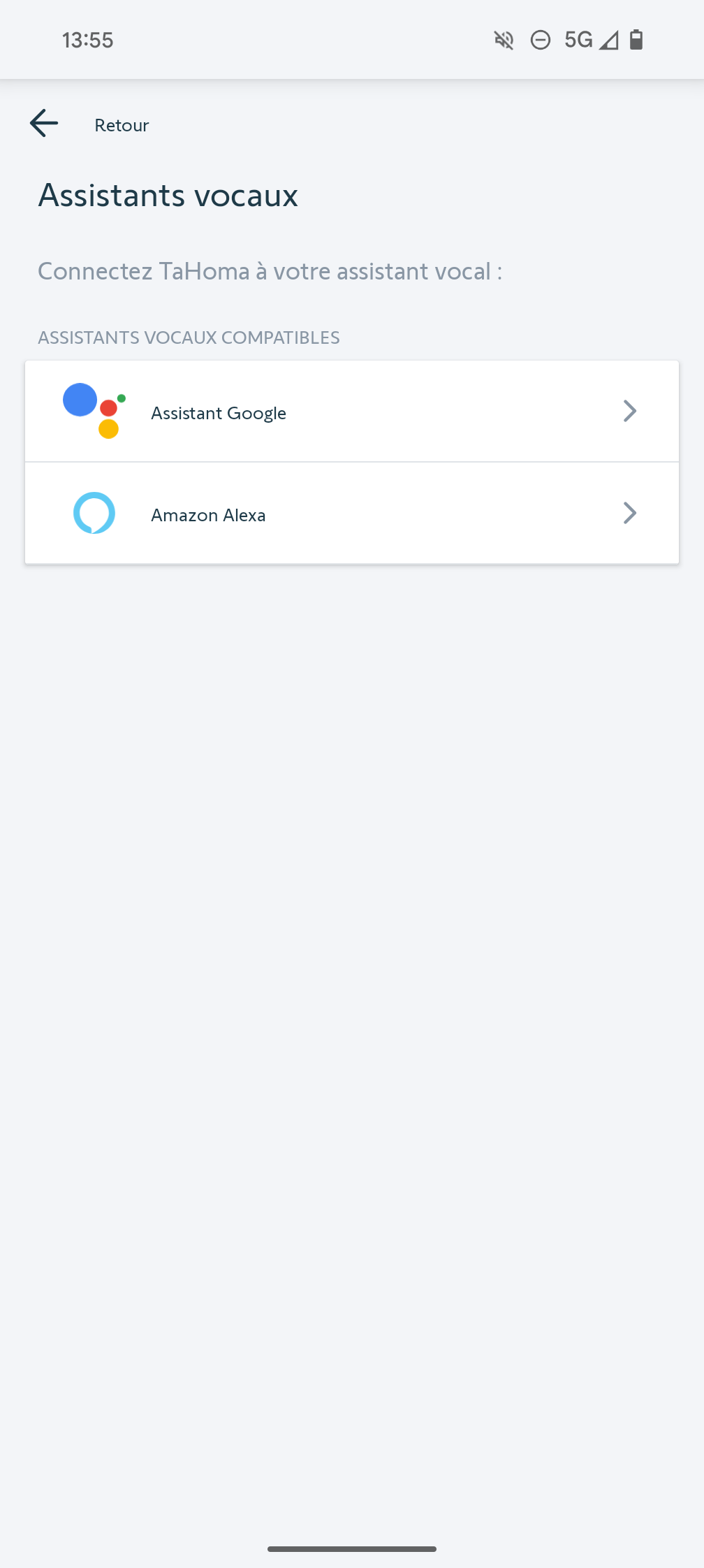

Et impossible de trouver l'endroit ou saisir le code, il n'apparait pas dans la categorie "Assistant vocaux" de l'appli Tahoma (voir fond d'ecran en piece jointe".
Comment faire pour pouvoir créer ce code ?

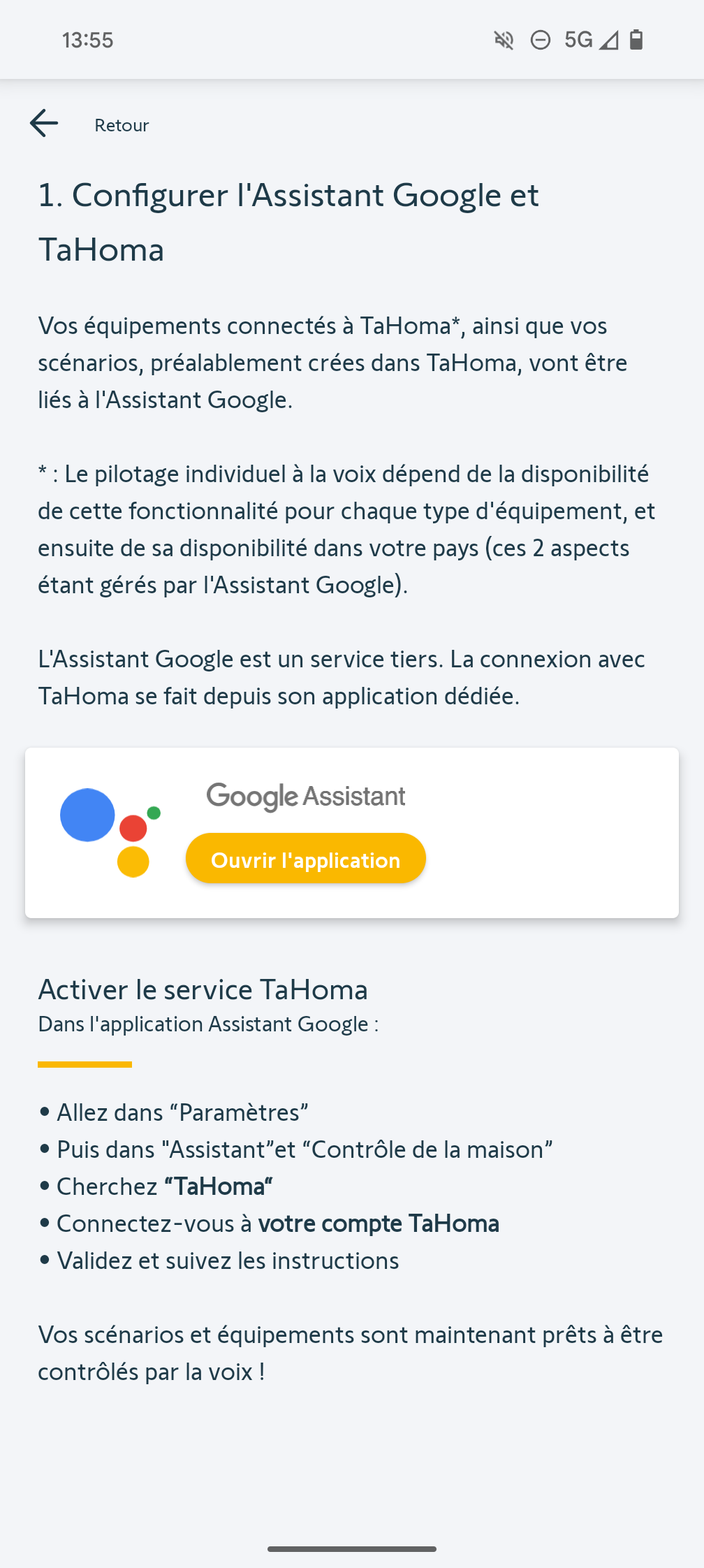

    Voici les captures d'écran

    Nous n'avons qu'un seul compte Google.
    Bonjour Erwan,
    Les captures que vous envoyez depuis l'application Tahoma indique que vous n'êtes pas connecté au même compte Google que celui de votre téléphone.
    Etes vous vraiment sur de ne pas en avoir plusieurs?

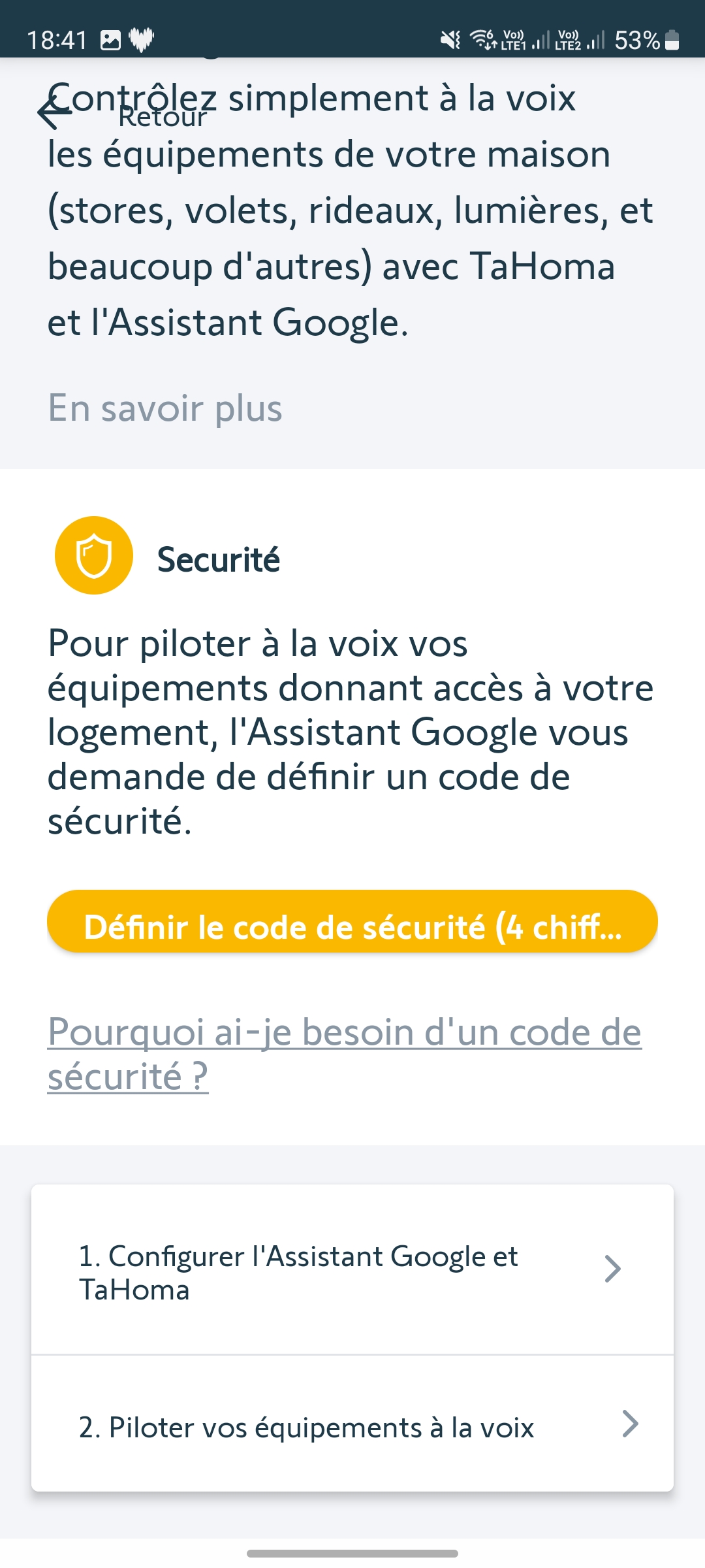

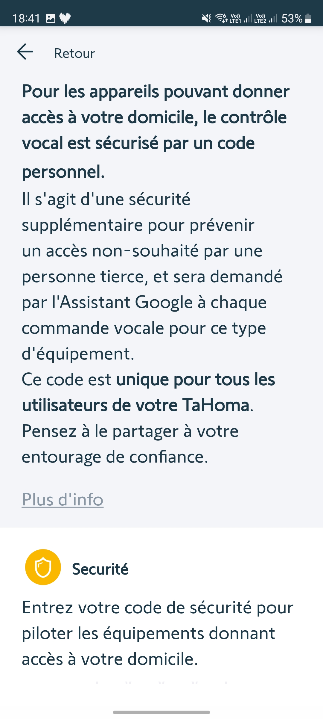

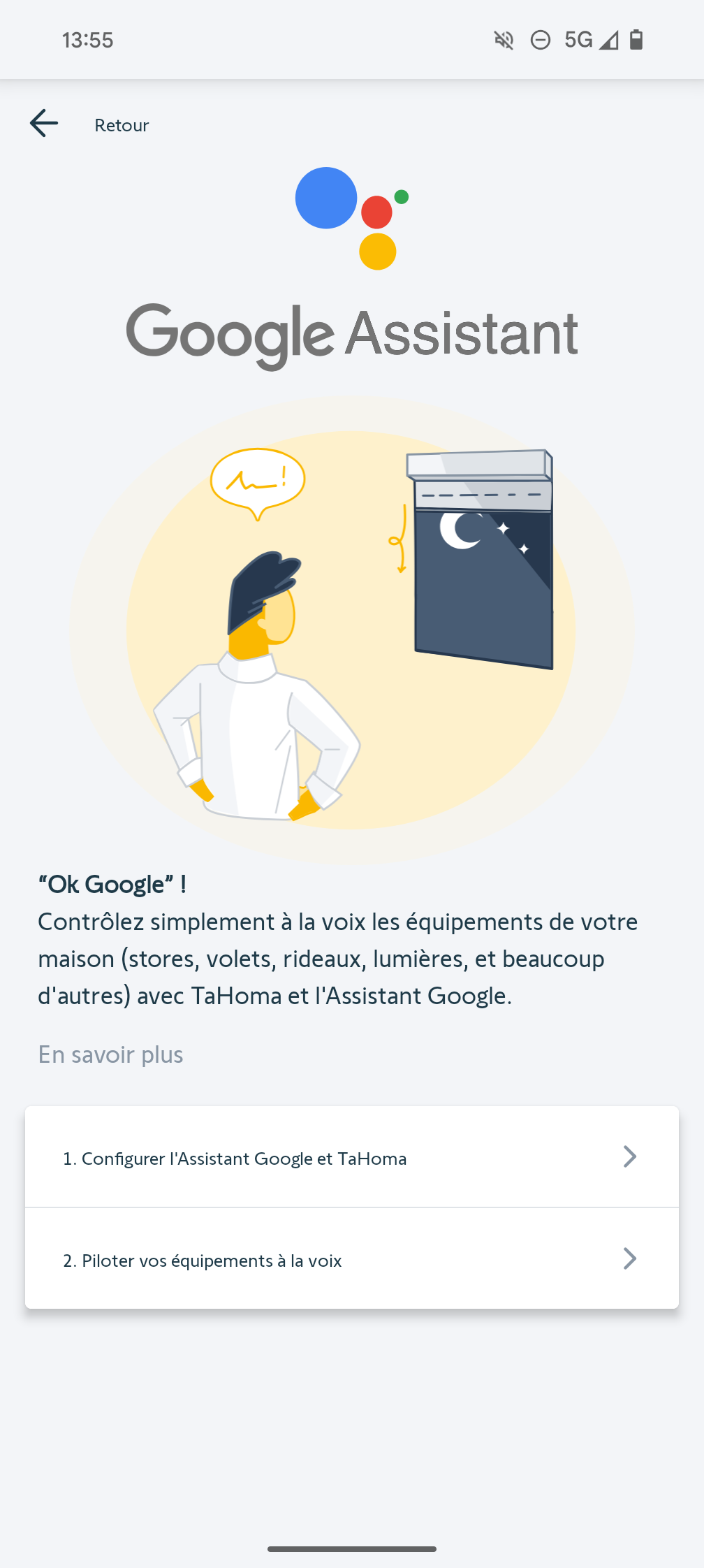

    J'ai un problème similaire, j'ai bien défini un code dans le gestionnaire Google mais impossible de créer un code de sécurité dans l'appli tahoma.
    Je suis les instructions de l'application et j'arrive sur un écran invitant à saisir un code sans zone de saisie
    Donc impossible de définir ce code de sécurité
    Merci par avance pour votre réponse
    J'ai un téléphone sous Android

    Moi je n'ai même pas ce champ jaune comme vous avez pour créer un code dans Tahoma, ça n'apparaît même pas.

    J'ai trouvé la solution à mon problème, j'ai changé la police pour une plus petite et j'ai pu saisir un code Pin
    Je pense que vous devriez la possibilité de faire glisser vers le bas pour accéder à la zone de saisie
