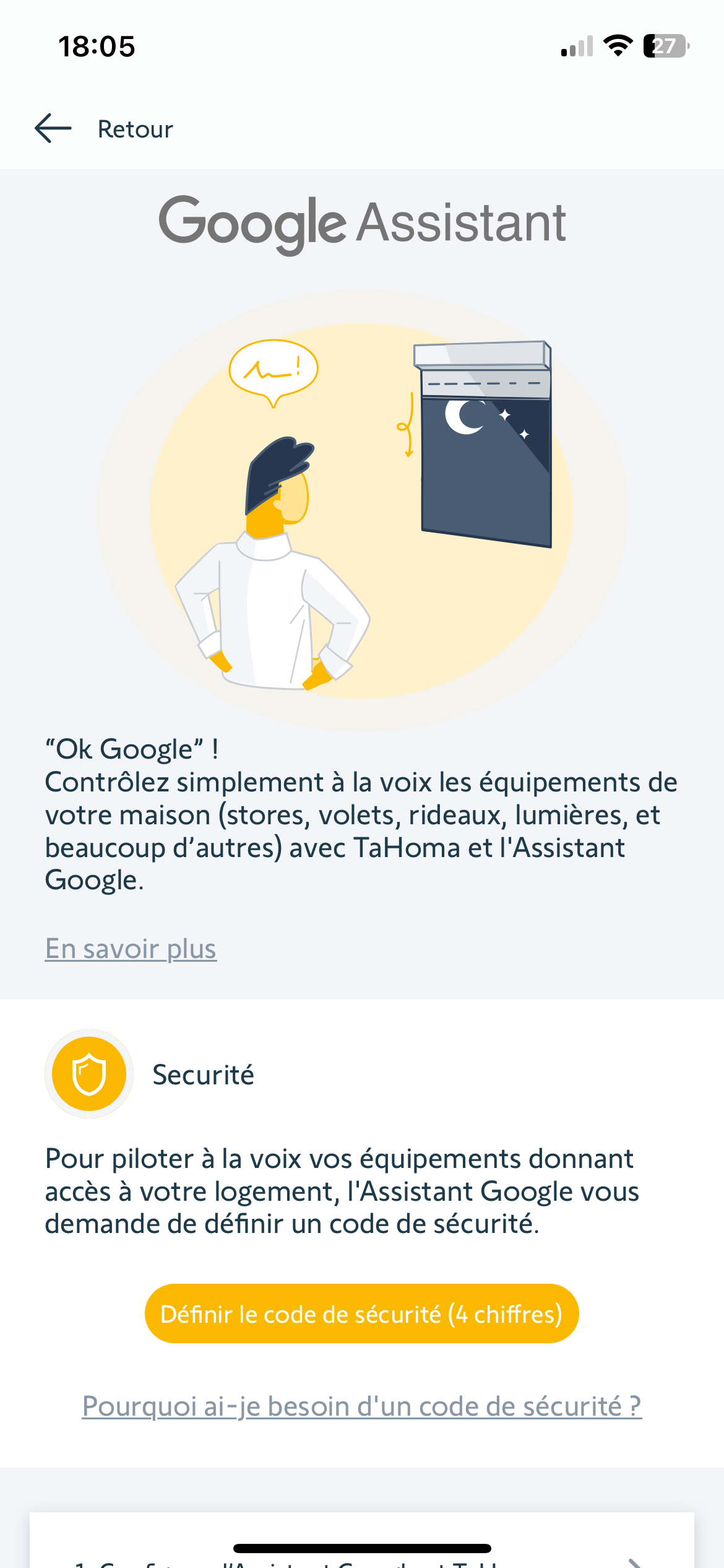

Quand J'ouvre l'application TaHoma un pop-up en bas de l'écran me dit de cliquer sur un bouton pour définir le PIN pour pouvoir utiliser l'assistant Google. J'arrive sur la page en pièce jointe. Je clique sur "définir le code de sécurité (4 chiffres)" et la J'ai beau taper un code pin, le message ne disparait pas il me propose sans arrêt de paramétrer un pin, comme s'il ne prenait pas en compte celui que j'ai saisi précédemment. Si j'essaie d'utiliser la commande vocale Google, il me dit qu'aucun pin n'est défini. Et je ne peux toujours pas utiliser le portail depuis l'app Google Home

J'ai essayé en passant directement par le menu "..." > "Assistants Vocaux" > "Assistant Google" (qui est dans la catégorie "Relié" avec un points d'exclamation à droite > J'arrive à la même page, même problème.

    Le problème ne vient pas de Google, mais de l’application tahoma qui ne me permet pas de paramétrer mon pin. La restriction Google pour les ouvertures de portails, c’est justement de demander un code pin pour éviter les intrusions. Le pin en question se paramètre sur l’application Tahoma. Sauf que Des que je saisi le pin sur la page se ferme sans enregistrer le mot de passe. Ce qui m’empêche d’utiliser les commandes vocales car le pin n’est pas Paramétré. Le problème vient de l’application Tahoma.

    Bonjour, je n’ai pas d’autre équipements connectés. Et mon problème réside précisément dans le fait que je ne peux pas paramétrer le pin. Des que je le saisi la page se ferme sans l’enregistrer. J’ai même effectué la mise à jour de l’iOs de mon télé phone et réinstaller l’application tahoma. Le problème persiste.

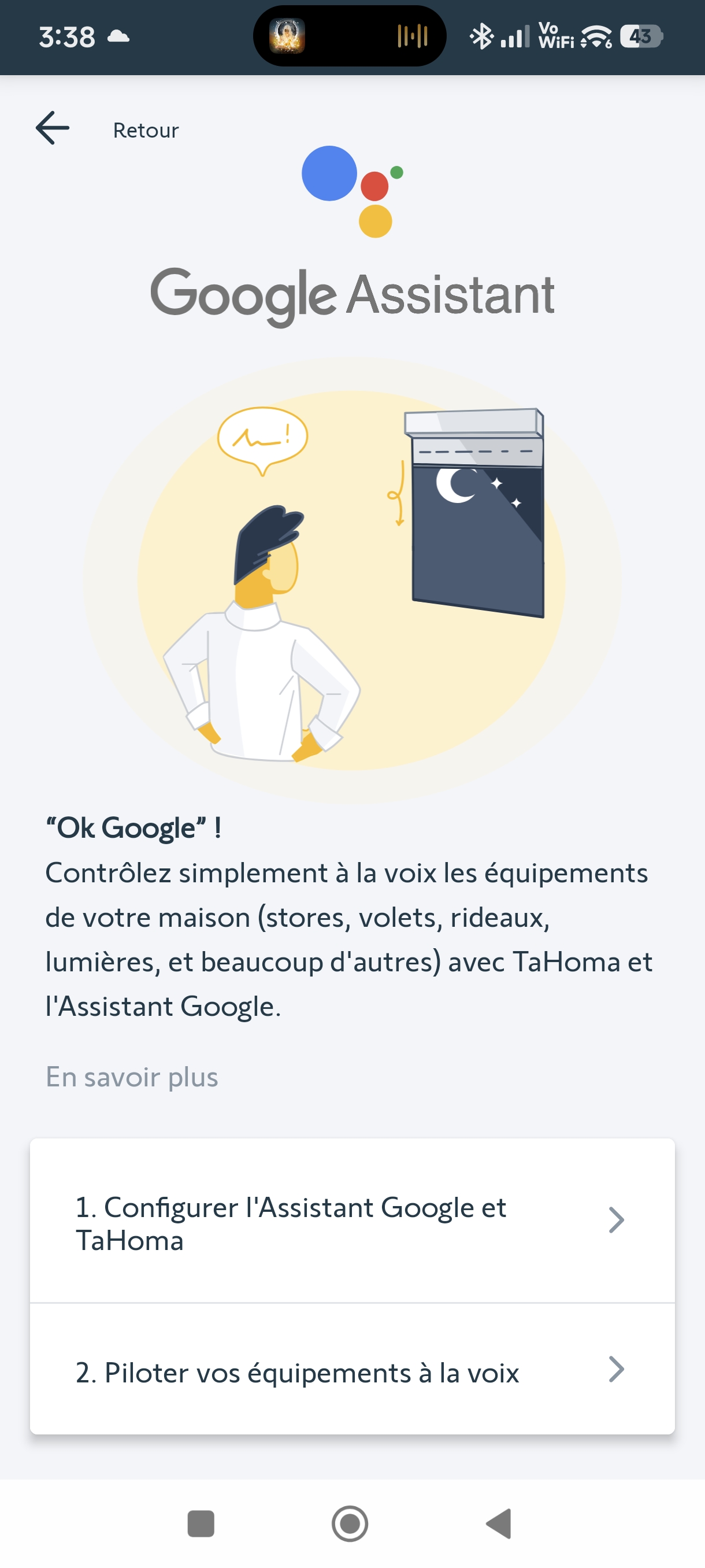

    Je me trouve confronté à ce problème de code PIN avec l'assistant Google.
    J'ai un phone android ( Samsung) et je n'ai pas de proposition d'entrer un code PIN et je ne trouve pas dans l'application Tahoma ou entrer (ou modifier) ce code Pin.

    Merci Jacky pour votre réponse, mais le post que vous citez date de 6 ans et est obsolète.
    Je n'ai pas l'option pour changer le code PIN et mes applications Tahoma et Assistant Google sont bien sur à jour de la dernière version.
    Mais je ne peut toujours pas ouvrir mon portail sans la config de ce maudit code PIN.
    Une autre info pour essayer quelque chose ?
    Regardez cette vidéo.
    Le menu assistant est maintenant dans
    (...) Configuration de l'installation.

    Sous Android à jour avec l'appli Somfy / Tahoma à jour, il ne m'est jamais proposé de créer ce code PIN.
    C'est dommage de ne pas pouvoir commander son portail via Google Assistant. J'avais choisi Somfy notamment pour cette fonctionnalité.
    J'ai tenté le contournement avec un vieux téléphone sous une ancienne version d'Android, mais ce n'est pas mieux.
    Pour ceux qui ont réussis via quelle configuration cela a-t-il marché ?

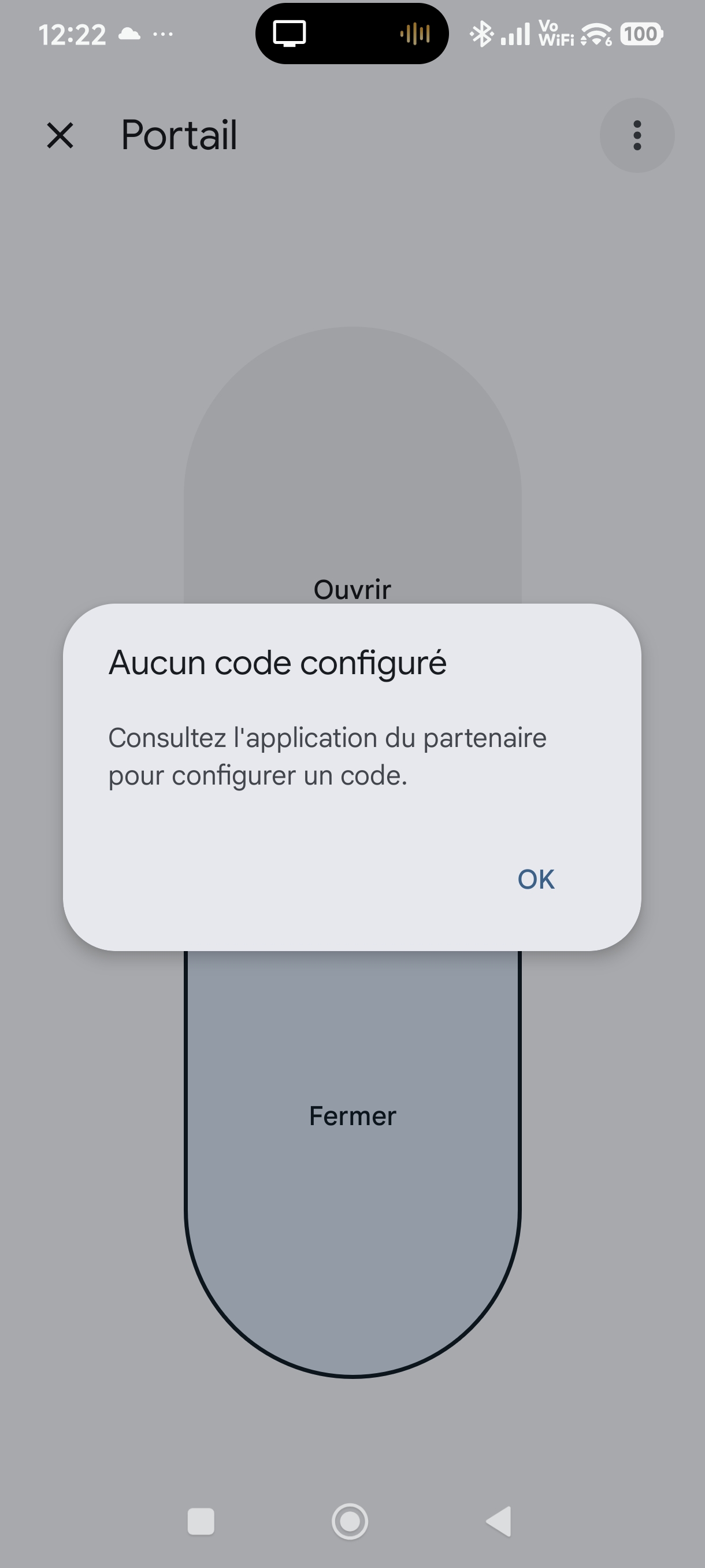

    Oui dans Google Home je retrouve bien mes 6 volets et mon portail. Je peux tout commander facilement à l'exception de l'ouverture du portail. Lorsque je souhaite ouvrir le portail de Google Home (ou assistant) il me signal que le code PIN n'a pas été défini dans l'application Tahoma. => Le message exact est sur l'image jointe.
    Bonjour Julien
    Le message indique qu'il n'y a pas de code PIN et ne précise pas si c'est dans Tahoma ou dans Google Home.
    Regardez ce lien sur Google
    https://support.google.com/websearch/thread/325649922/dem...
