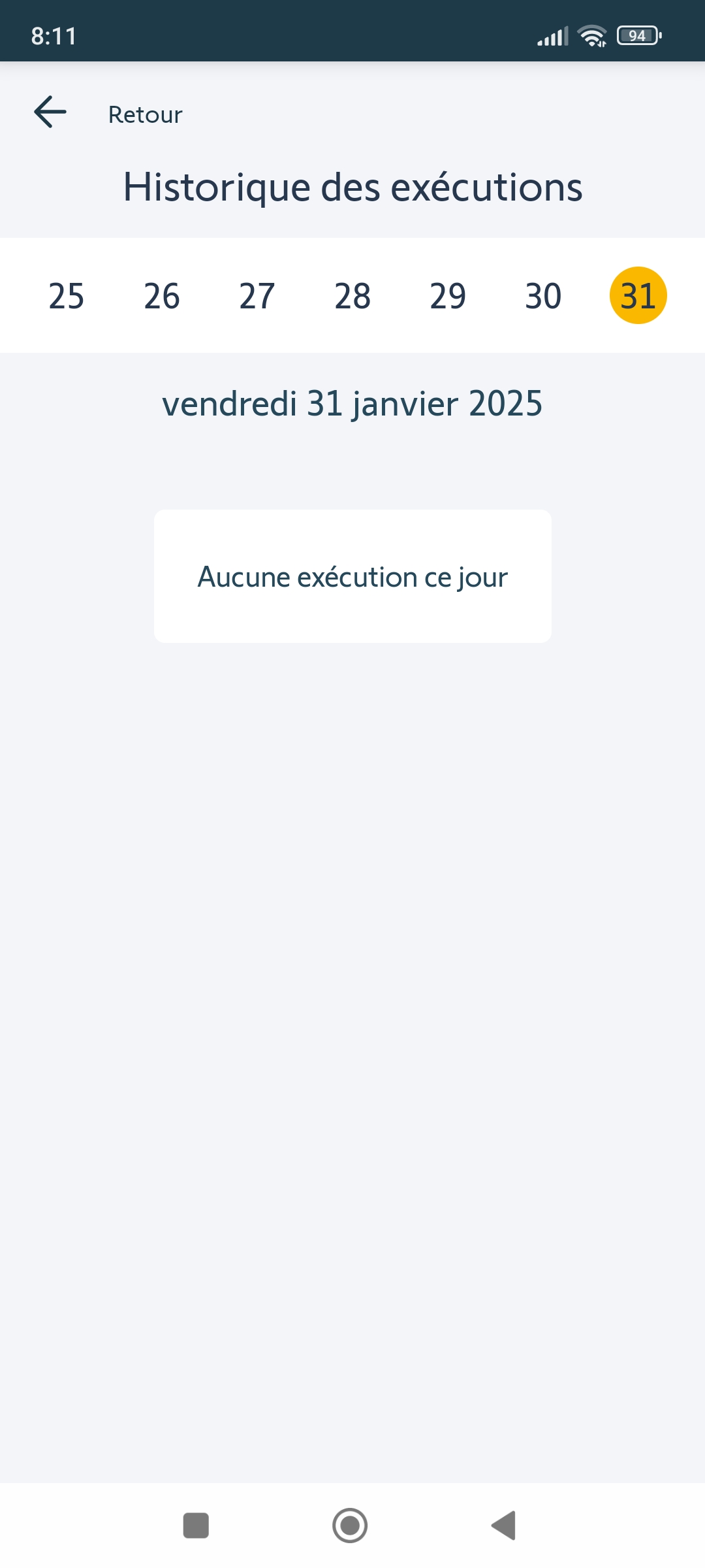

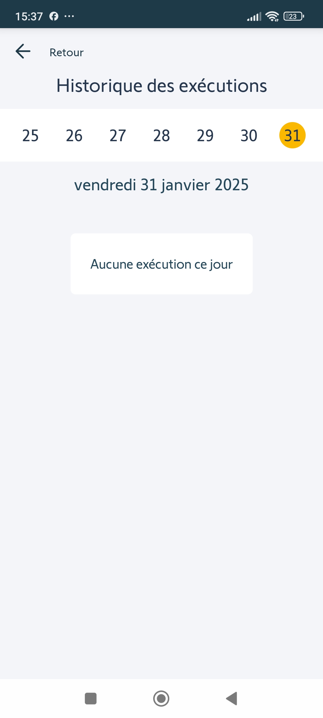

Mon scenario confort thermique est désactivé, mais un autre scénario s'exécute. Pouvez-vous vérifier et supprimer celui qui s'exécute ?
Pin box : 2023-6315-6195
Merci par avance,

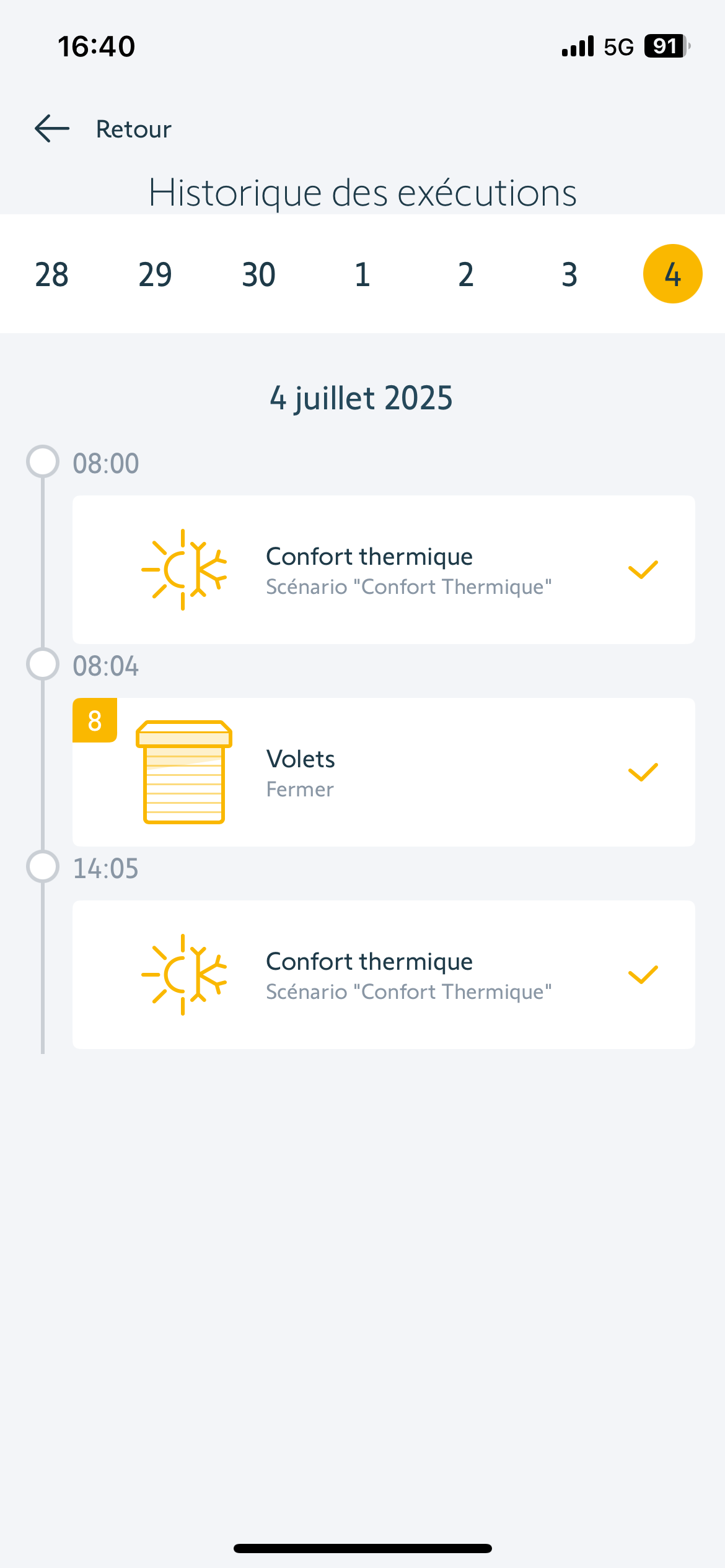

    Bonjour Vanessa,
    le scénario a plusieurs moments :
    15/07/2025 à 8h00, 11h13 , 12h11, 12h38

    Bonjour Vanessa ,
    Malheureusement le scénario confort thermique continue encore malgré vos multiples interventions. Cela devient vraiment dérangeant pour ne pas dire un autre terme …. Pourriez vous svp trouver une solution ? Je remarque que dans le forum nous sommes plusieurs dans cette situation et ce depuis plusieurs mois. Il faut vraiment trouver une solution qui fonctionne car depuis des semaines rien de change et nous perdons du temps nous comme moi à discuter sur ce forum.
    En attente de votre retour et aide svp car cela devient vraiment aberrant qu’aucune solution efficace ne soit réalisée.

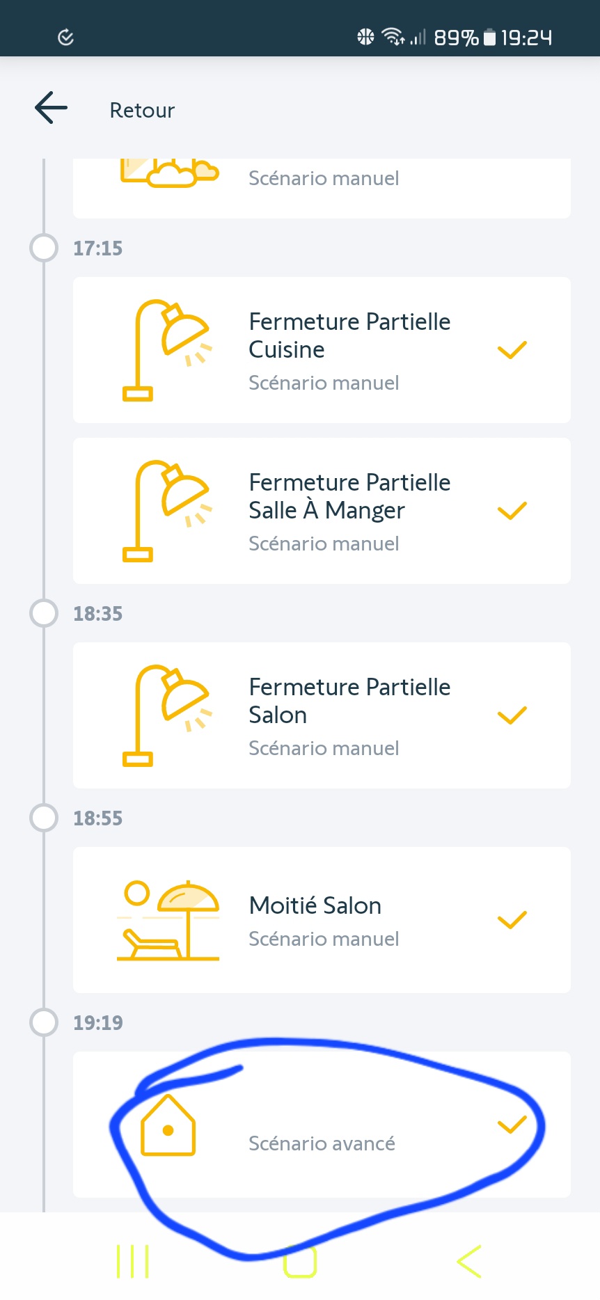

    Fabien,
    Il ne reste que des scénario avancé avec des condition de température et de luminosité.
    Dois-je les supprimer aussi?

    Bonjour Vanessa,
    Oui svp veuillez supprimer les scénarios avancés également.

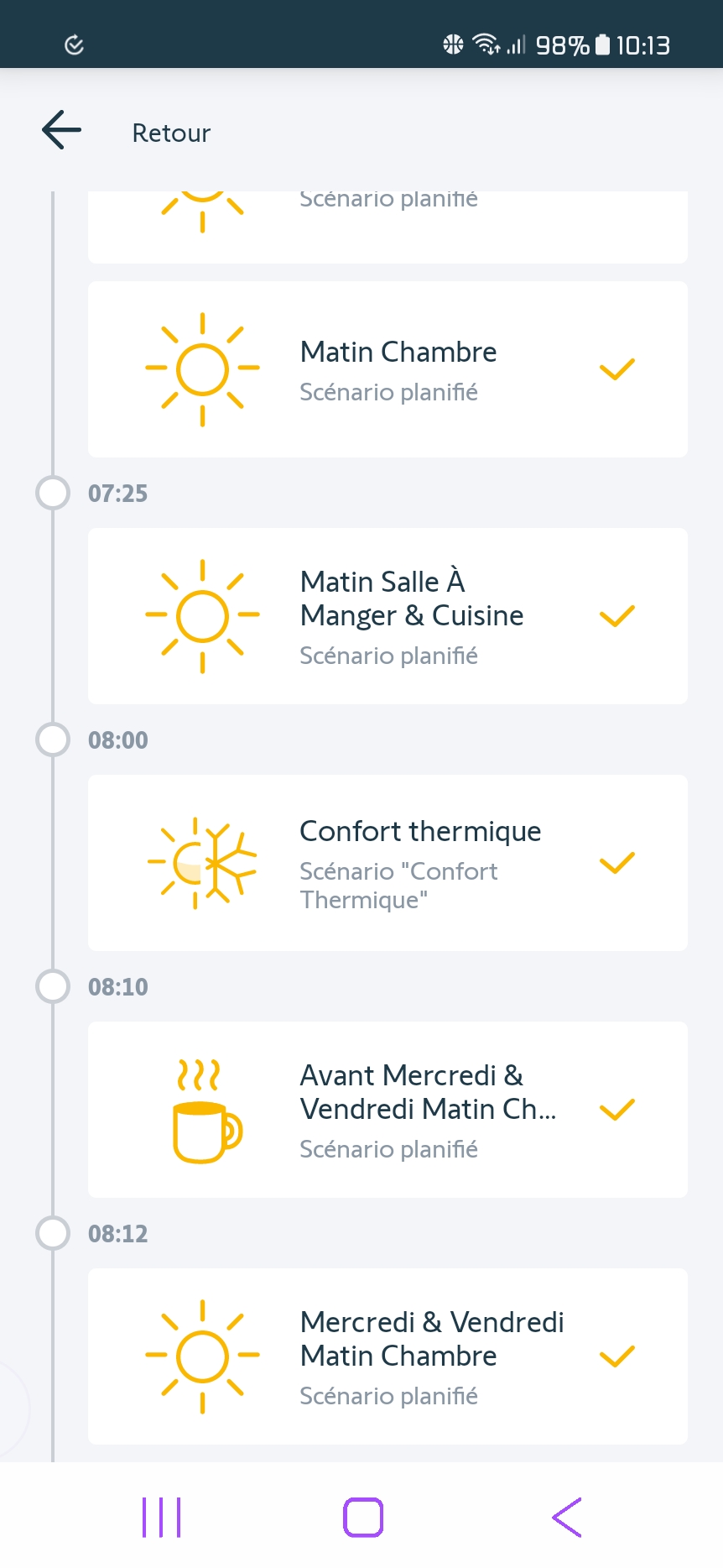

    Même problème que tout le monde, scénario confort thermique invisible (et il y en a peut etre plusieurs). Si vous pouvez les supprimer svp ?
    Savez vous quand le défaut dans l'app sera corrigé ?

    Bonjour Vanessa,
    Donc les actions qui se passe chaque jours (et même depuis que vous avez supprimé les scenario) sont exactement ceux des scénarios supprimés justement. C'est comme si rien avait été supprimé.
    Donc ce qui se passe chaque jours:
    • A 8h +/- 15 min ouverture de 7 volets
    • Peut après entre 8h00 et 8h30 le scénario confort thermique est appliqué cad sur une façade ferme à 90% les volets et sur l'autre façade à 50 %. Ca ne bouge plus sur le reste de la journée alors que ça devrait évoluer suivant la position du soleil la journée. Donc quand je suis chez moi je reouvre les volets en manuel.
    • Enfin à 21h +/- 15 min fermeture des 7 volets
    C'est pénible, j'espère que vous trouverez une solution
