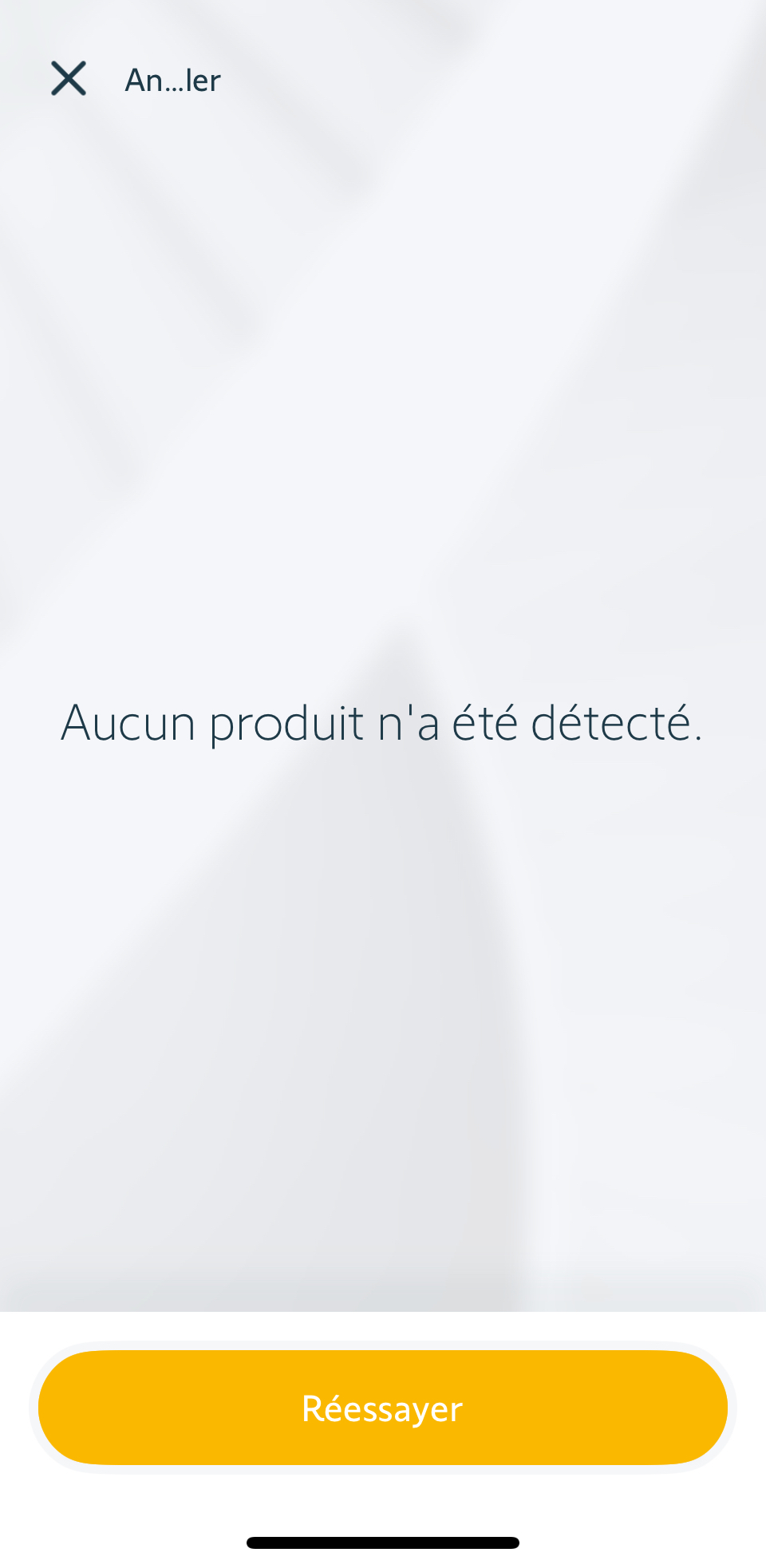

J’ai une vanne thermostatique en erreur de communication depuis un changement de pile, j’ai essayé de réinitialiser puis re appairé, elles est introuvable par ma tahoma v2
Besoin d’aide

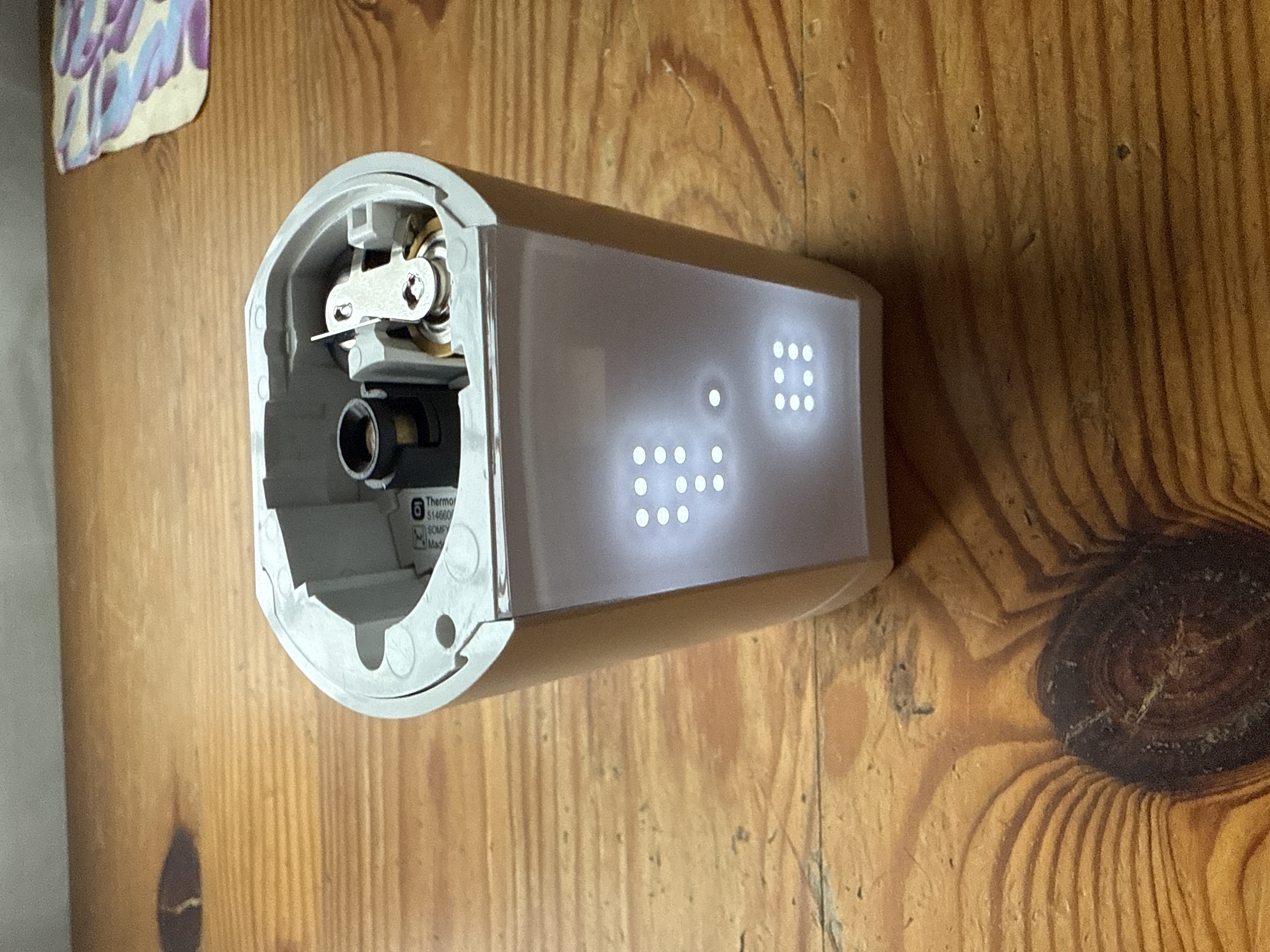

    Je me retrouve hélas avec le même problème concernant mes vannes thermostatiques : produit marqué en « erreur » et absence de reconnection malgré la procédure faisant bien apparaître sur la vanne l’image clignotante d’appairage. J’ai supprimé une partie de mes vannes de l’application TaHoma en espérant pouvoir les reappairer mais en vain… Existe-t-il une piste nouvelle que je puisse suivre pour faire fonctionner ces produits ? Merci pour votre aide.
