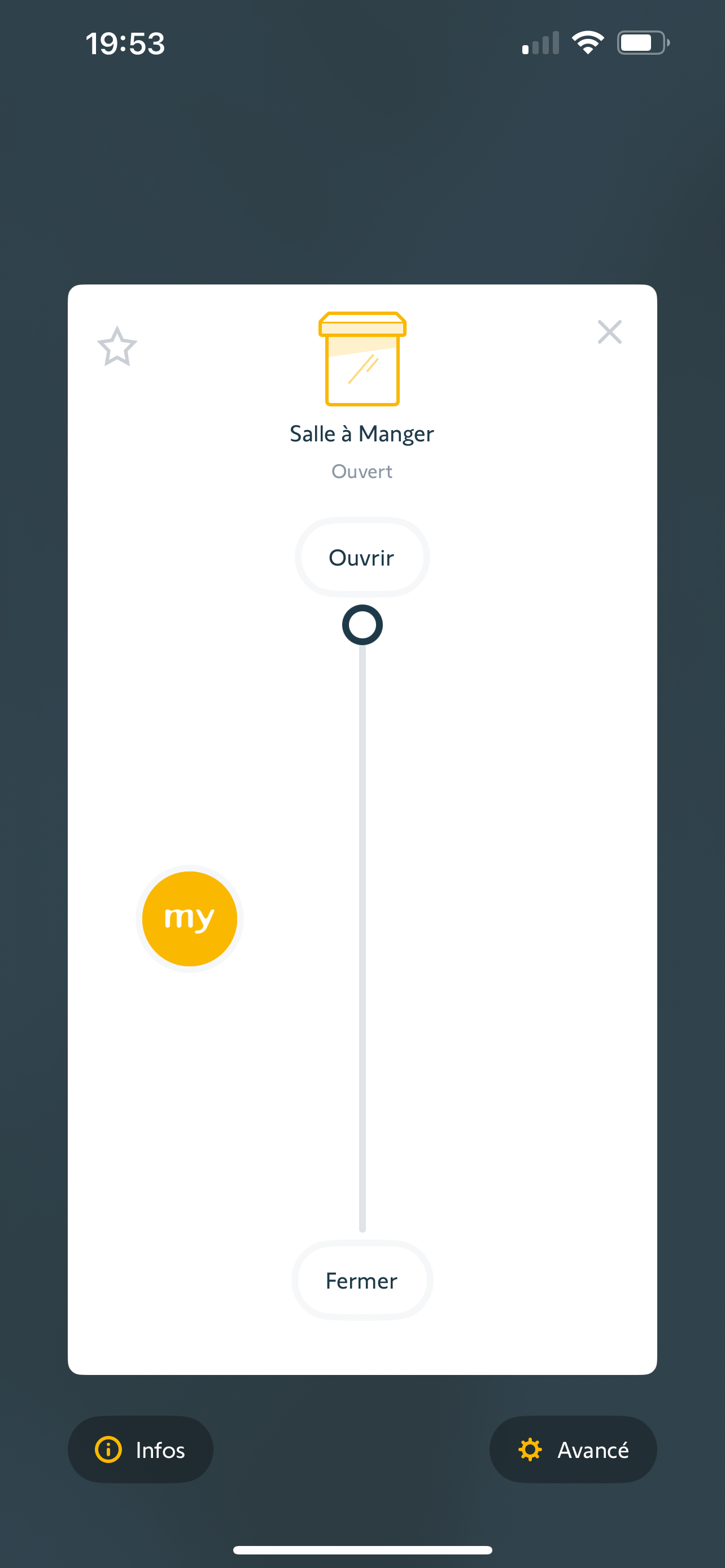

    Bon ça y est, l’Affichage sur Tahoma est maintenant correct.
    Pour résoudre le Problème, il fallait juste attendre que le bouton
    « My » qui devient « STOP » quand une commande est lancée sur l’Appli, arrête de tourner !!! … Du coup, l’apprentissage du 100% Ouvert ou Fermé s’est fait instantanément sur l’Appli …
    Désolé pour le dérangement …
    Cdt,
    Bruno
