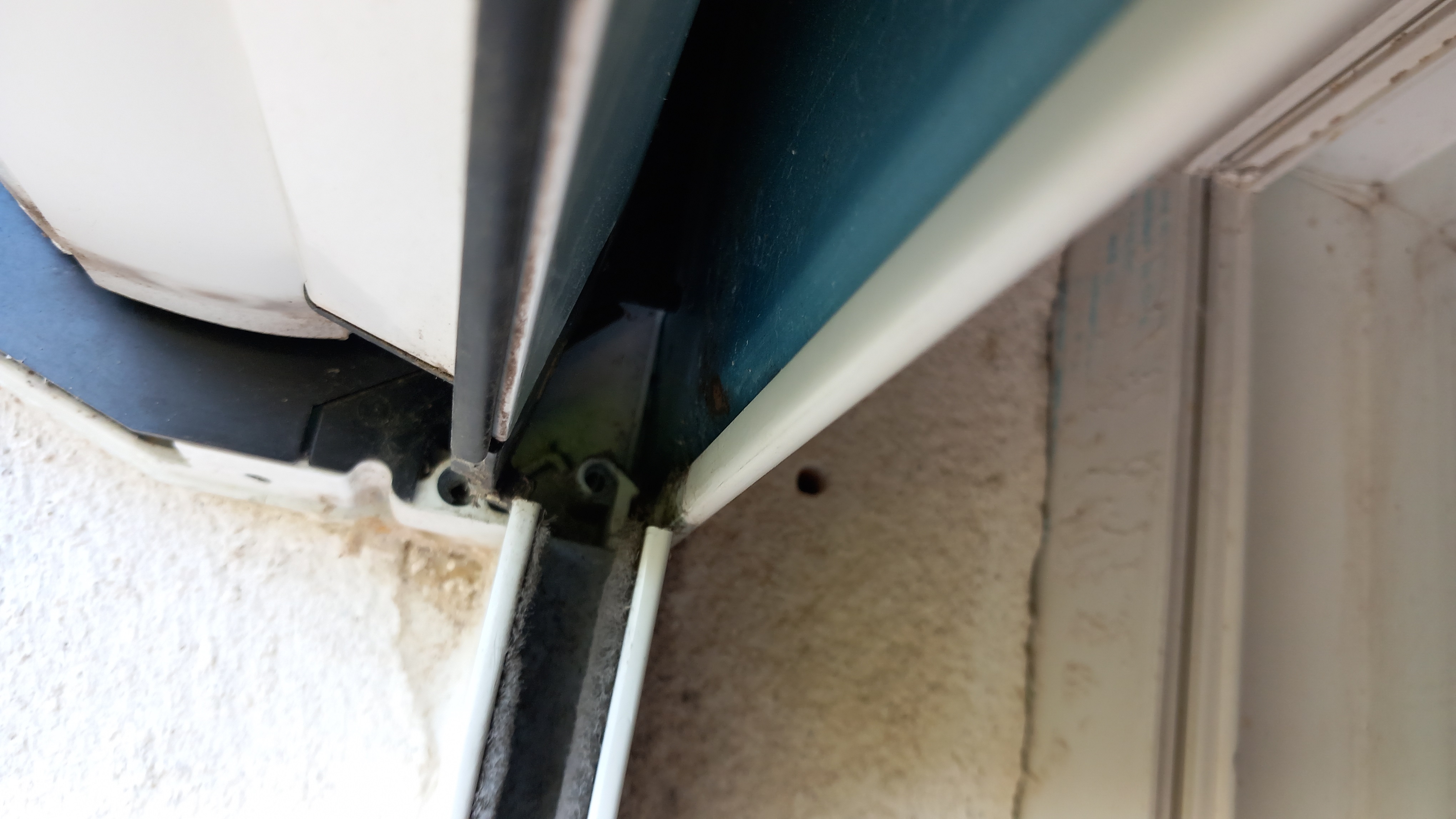

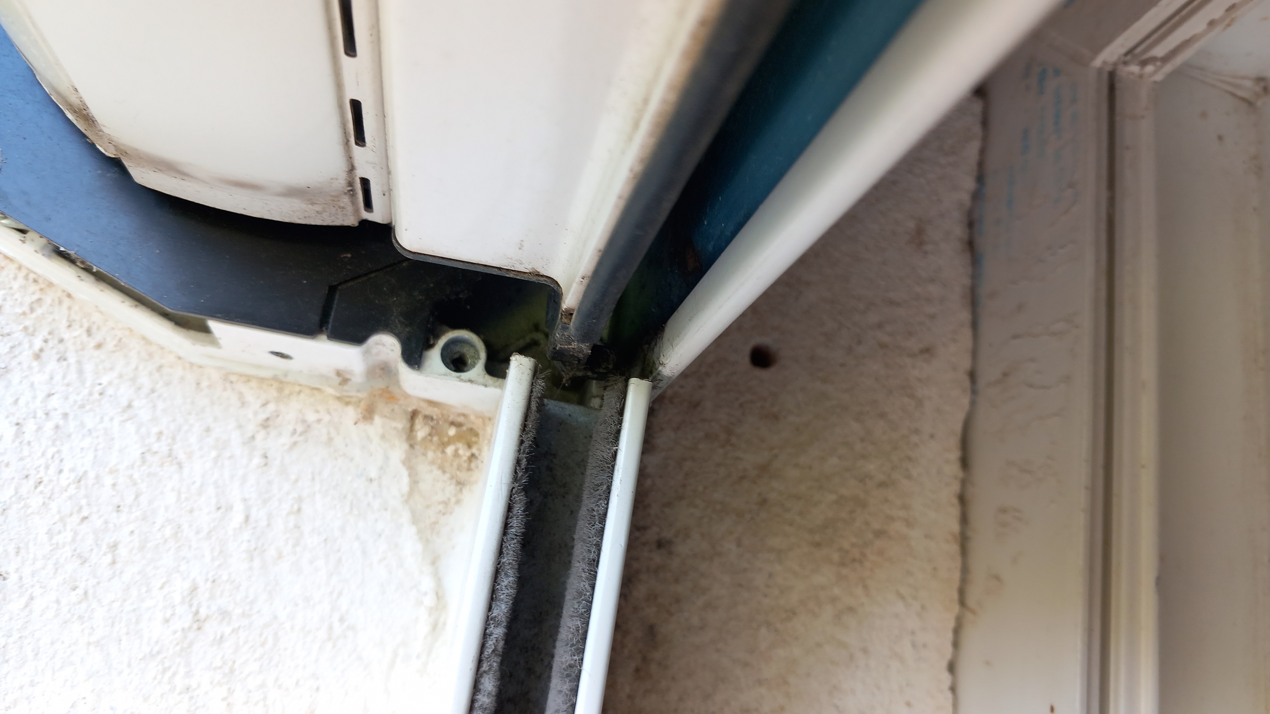

    J'ai exactement les mêmes symptômes.

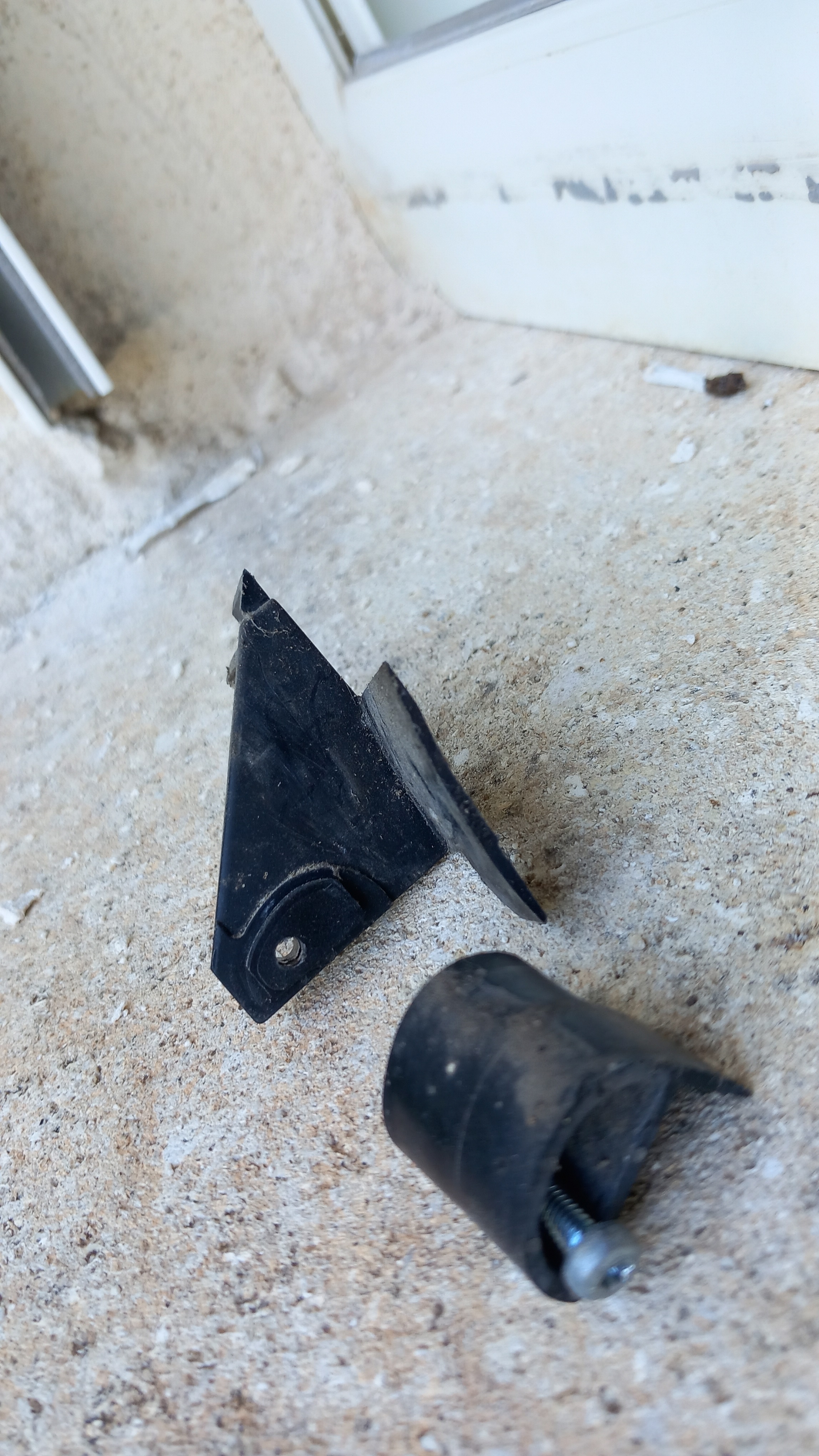

    J'ai réussi à démonter les pièces de chaque côté sur la partie murale. mais le volet ne bouge toujours pas.
    Je joins une photo des pièces démontées ainsi que leur emplacement.
    Merci pour votre réponse
