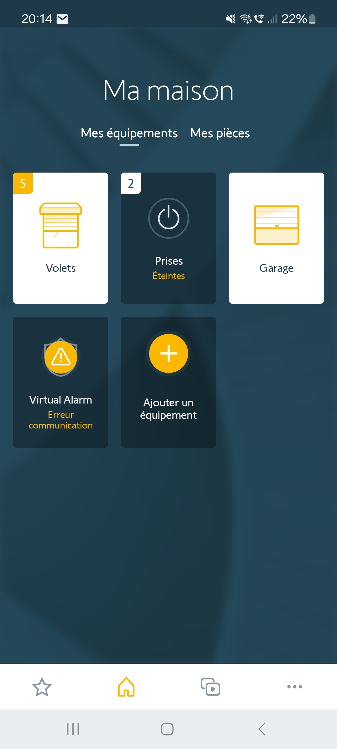

Je viens d’installer une alarme Somfy, je souhaite la piloter via l’application TaHoma. J’ai intégré Somfy protect à TaHoma, et j’ai virtual alarme qui apparaît, mais lorsque je souhaite piloter mon alarme sur l’application TaHoma j’ai une message d’erreur qui indique «  votre produit ne communique pas »

    J’ai effectué la procédure , supprimer la passerelle Virtuelle dans l’application TaHoma, puis reboote ma box internet puis j’ai réinstallé la passerelle,
    mais idem , j’ai tjrs un message d’erreur lorsque je tente une action sur l’alarme « votre produit ne communique plus «  pour autant lorsque je reviens sur la page de commandes il est indiqué « tout est en ordre »
