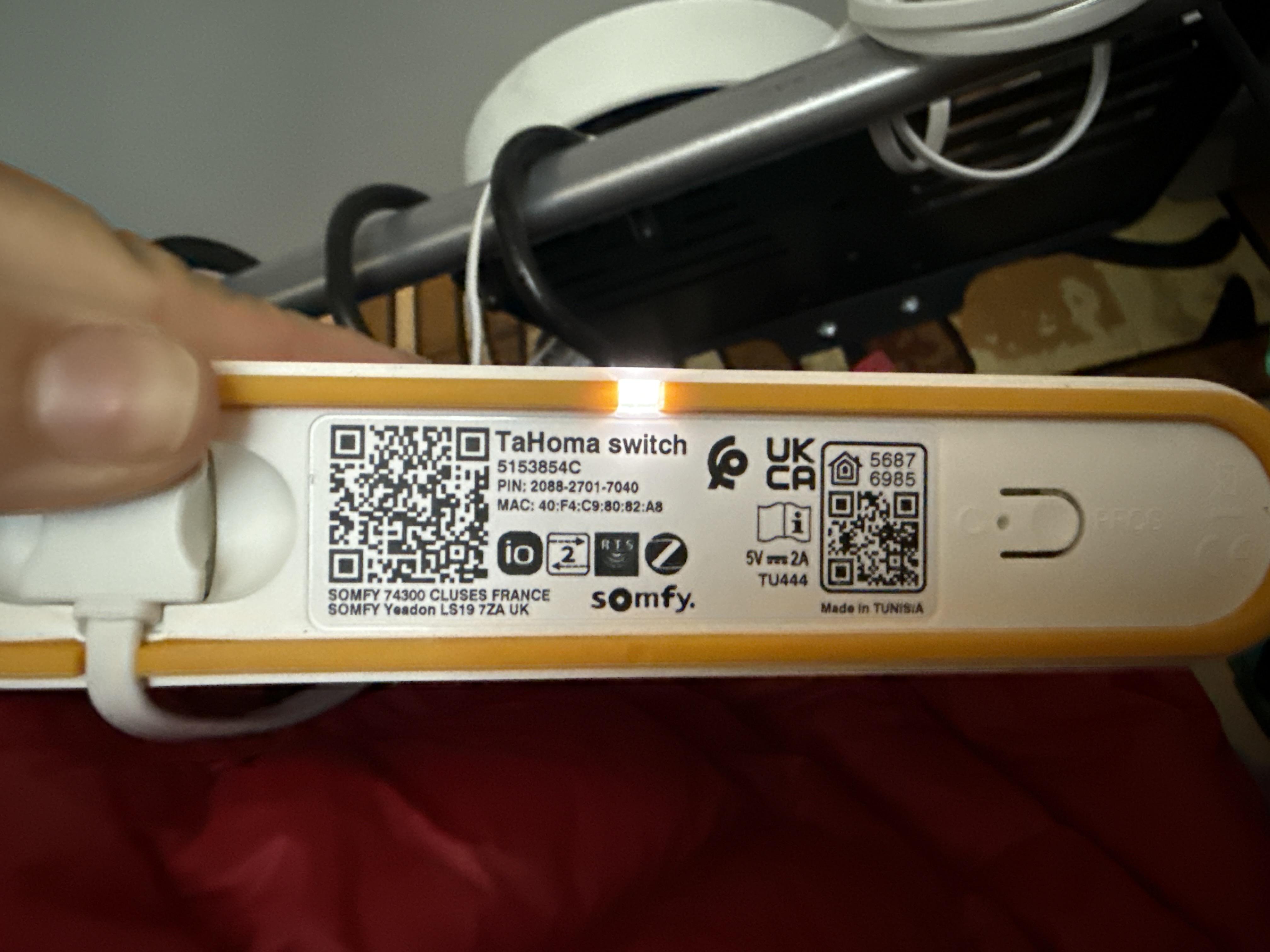

    Bonjour, j'ai le même souci pour connecter mes volets. Je suis bloquée à l'étape où j'ai 10 min pour effectuer la demande de réception de la clé. Comment l'obtenir ?
    Le Code PIN de ma box : 2205-0560-6492.
    Merci pour votre aide !

    Hello,
    Vous pouvez appeler le service client Somfy, ils vont feront faire une manipulation pour réinitialiser vos volets.
    Bonne continuation
