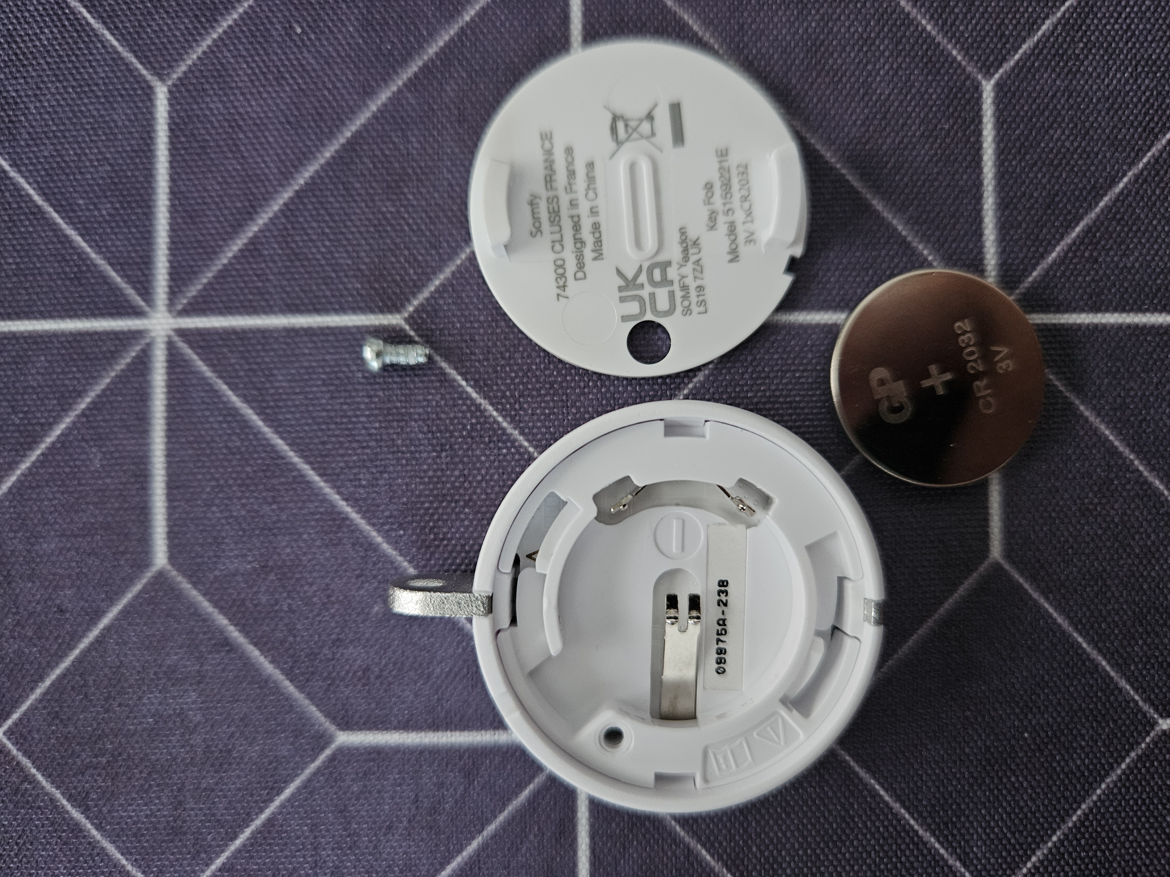

    Bonjour, même problème sur l'un de mes badges Somfy. Du coup, impossible d'activer/désasctiver l'alarme avec. J'ai pourtant fait toutes les manipulations : reset de chaque bouton 10s, redressement des pattes, insertion de la pile par le moins en premier, et ça clignote toujours en permanence. Ci-joint photo du badge. Un SAV est-il possible? D'avance, merci à vous pour votre réponse. Bien cordialement
