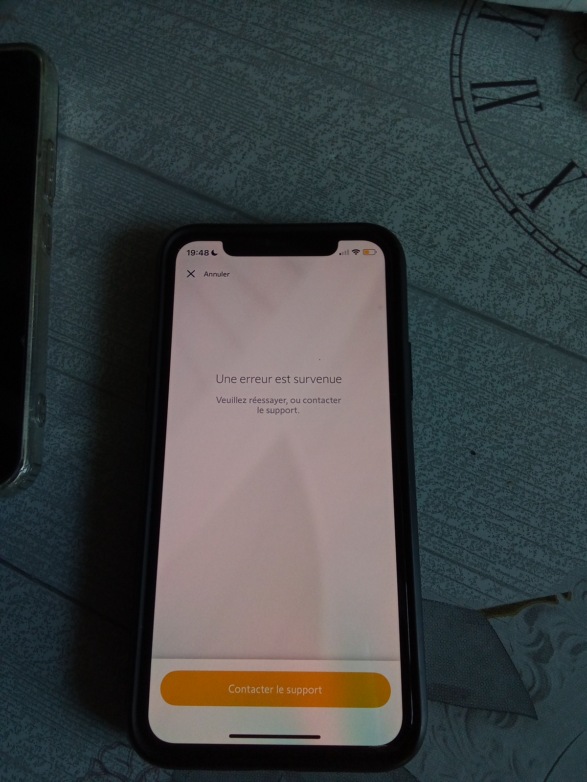

    J'ai acheté une tahoma d'occasion
    Elle bloque a l'étape connection wifi avec message "une erreur est survenue veuillez réessayer ou contacter le support"
    Pin 2072 5353 9184
    Nous avons essayer plusieurs câble d'alimentation
    Réinitialisation avec aiguille
    Essai sur plusieurs box différente toujours le même problème
    Merci d'avance pour votre aide
    Bonsoir Erevan
    C'est une Tahoma Switch et il faut que l'ancien propriétaire la libère pour que vous puissiez l'installer
    Il doit utiliser la procédure suivante
    https://www.somfy.fr/assistance/faq?question=comment-rein...
    Erevan M.
    Erevan M.
    Erevan M.
    32 / 100
    merci jacky M
    Je ne connais pas le vendeur acheter sur une plateforme d'occasion
    Es ce que quelq'un pourrais me débloquer grâce au code pin a priori?
    il faut attendre l'aide d'un yello.
