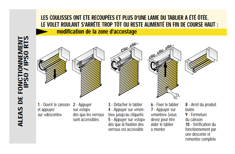

    Bonjour Joël
    Si vous avez une autre télécommande, essayez de l'ajouter au moteur (vous pourrez la supprimer ensuite) pour voir si cette motorisation répond à tous les coups.
    Ci-joint, le réglage pour la butée haute.

    Bonjour Jean-Luc,
    Je possède 3 télécommandes : 1 pour le volet, 1 Telis 4 rts qui commande plusieurs volets (dont le volet en question) et une télécommande programmable mais le volet ne répond à aucune.
    Concernant la butée haute, c'est bien la procédure que j'ai suivi mais elle se perd après quelques jours. Il y a peut-être une usure d'un des éléments qui cause cette perte de butée.
    Bonjour Joël
    En effet il faudra songer à remplacer cette motorisation qui perd la mémoire !
