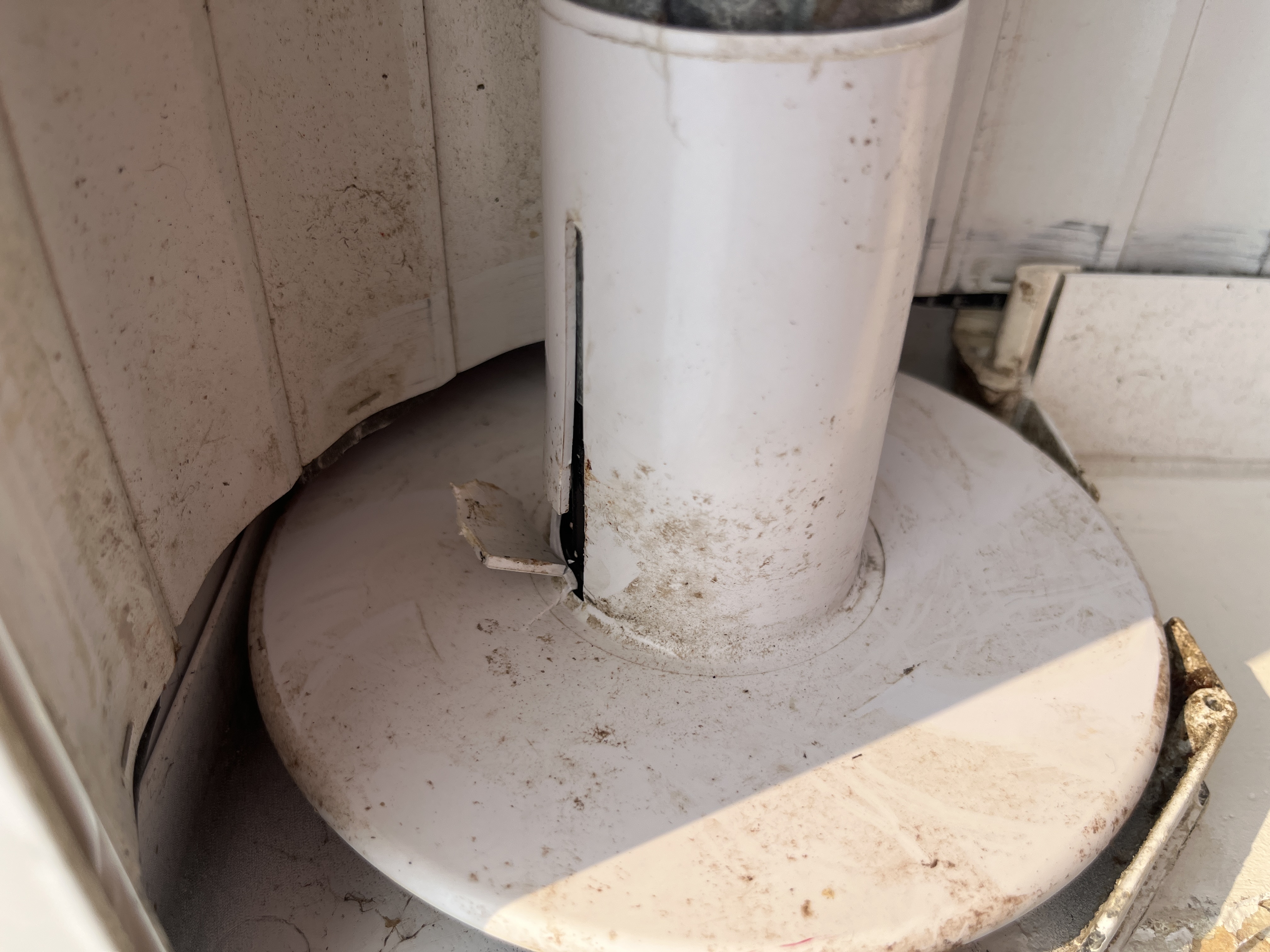

    Bonjour, je veux changer le condensateur de mon volet roulant, mais je n arrive pas à. Je bloque à cette étape , c est à dire au début , et oui je suis blonde ! Un embout plastique me bloque voir photo, ( que j ai commencé à assassine) comment puis je faire ? Merci à tous de votre aide , Cath
