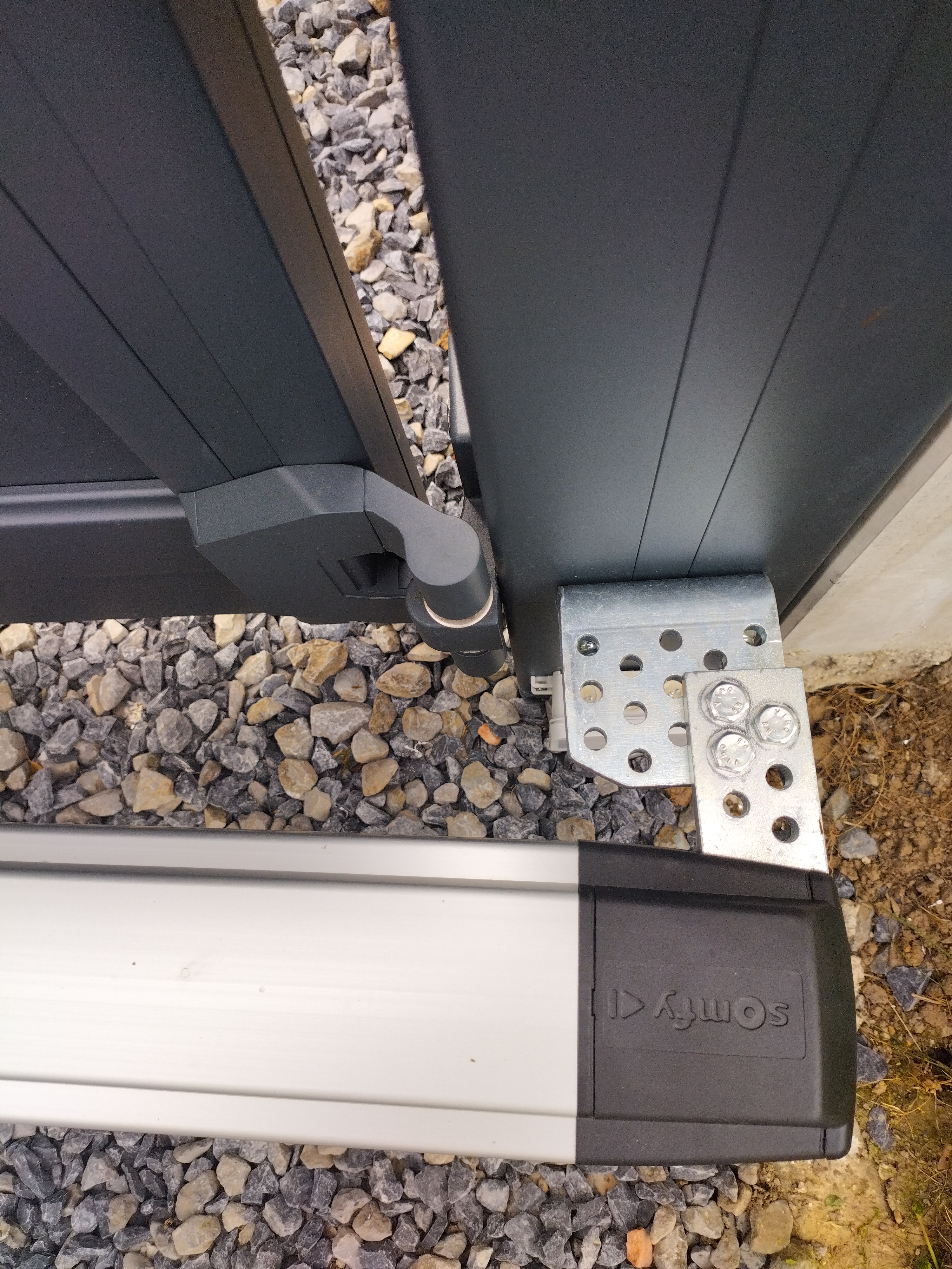

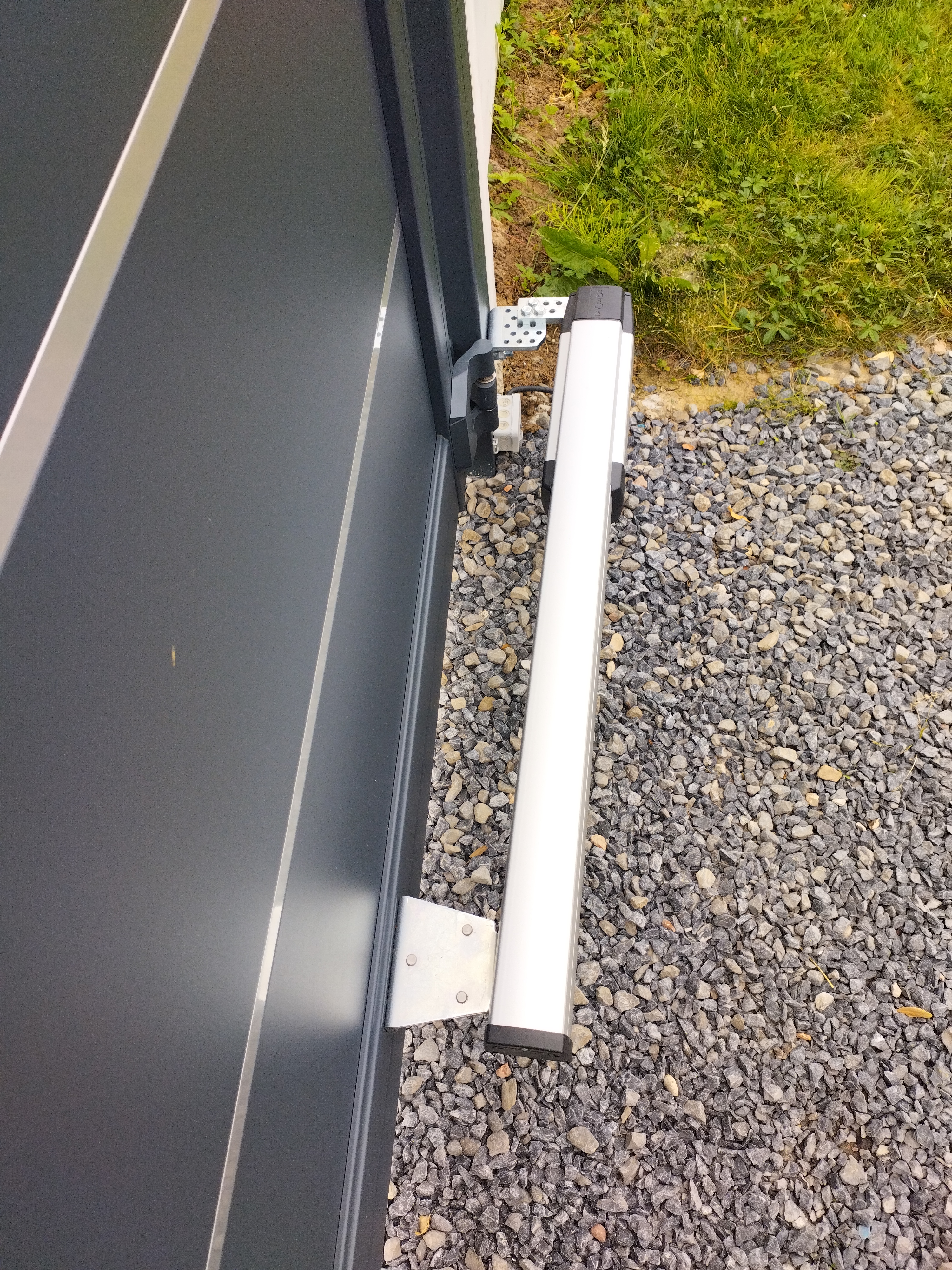

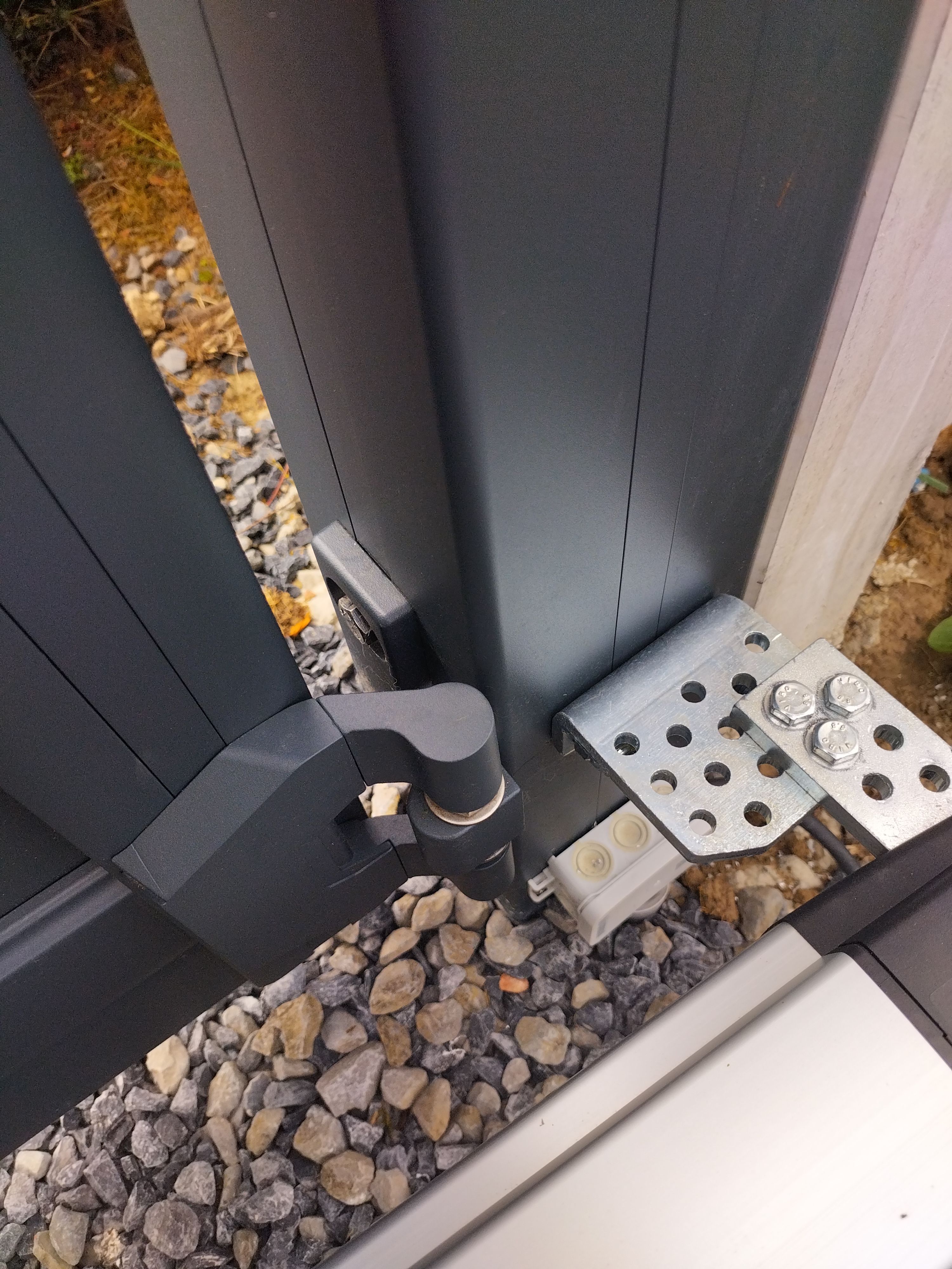

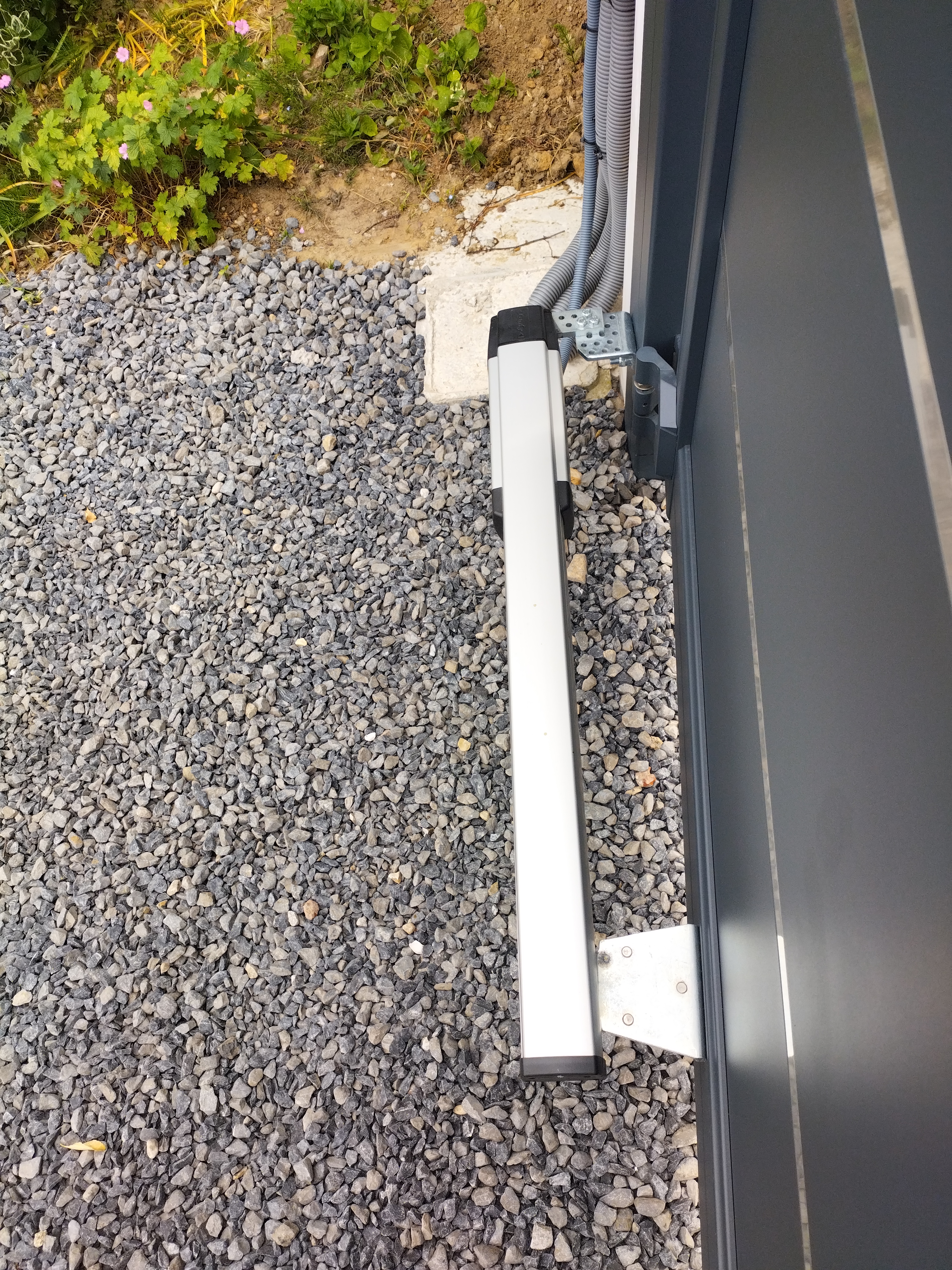

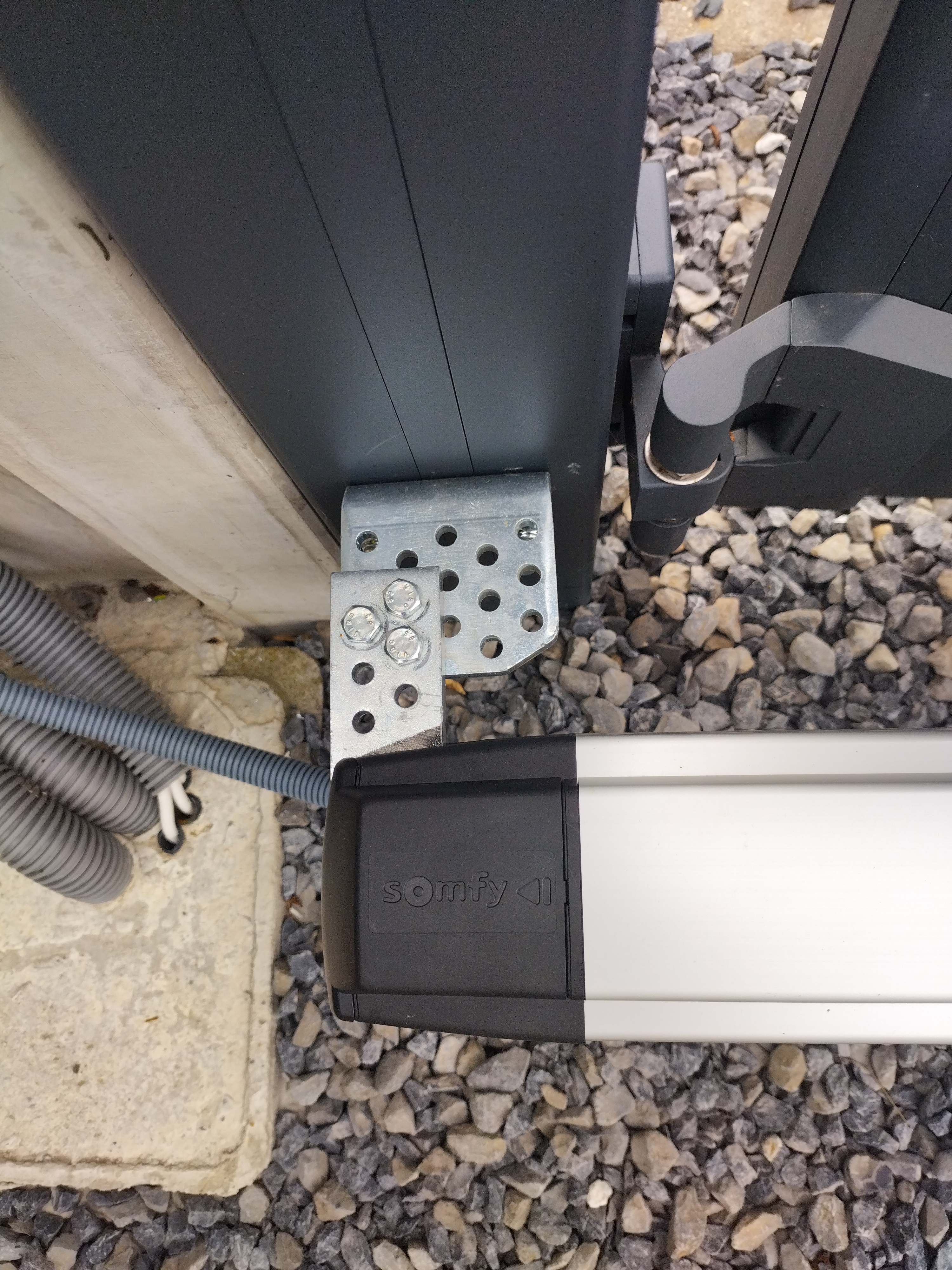

Ci-joint quelques photos de mon installation (au cas ou j'ai fais une erreur).

    Pourquoi avoir reculé autant les moteurs ?
    Vous pouviez les rapprocher au max du bord pilier pour augmenter ainsi la longueur des bras.
    Pour savoir si une cote n'est pas respectée, mesurez la cote 15cm P7 notice. Cette cote doit obligatoirement être respectée.
    Lisez à fond votre notice, pas besoin de prise de cotes pour voir du 1er coup d'oeil que la taille et la prise au vent de votre portail impose une serrure verticale réf 9011073 qui se raccordera sur 25/26.
    Autre très gros défaut de pose est d'avoir posé la box au ras du sol ? Pourquoi avoir fait ca ? Vous l'exposez aux rebonds des pluies, de la neige et surtout des bestioles et rampants qui sont les ennemis N°1 des circuits électroniques. Ainsi posée, votre box ne tient pas 2 ans, et attention, non garantie.
    Remontez là au dessus des moteurs, étanchez tous les trous de fixation et de passages de câbles au silicone.
    Une box en hauteur des yeux est déjà sacrément plus facile à paramétrer et vous la protéger des éléments.
    Bonne soirée à vous.

    Bonjour Le Coyote,
    J'ai positionné comme ceci les moteurs (platine à 11cm du bord) car j'ai suivi les indications de l'application "fix&go" de Somfy (en entrant toutes mes cotes).
    Egalement, j'ai besoin du meilleur angle de braquage pour pouvoir rentrer (on ne voit pas sur la photo).
    La porte droite doit vraiment être ouverte au plus proche du mur afin que ce soit confortable pour rentrer la voiture.
    A mon avis, en décalant le moteur vers le centre, la partie courte du bras viendrait trop en recul et heurterait l'angle du poteau avec le même angle maximal d'ouverture du vantail.
    Je viens de vérifier mes bras et la cote de 15cm est respectée.
    Concernant la serrure, je m'étais effectivement posé la question au début du projet et j'ai opté pour la simplicité suite à quelques avis que j'ai eu.
    Je vais peut être finalement en mettre une...
    Cependant, je pense que c'est anormal que le mécanisme de contrepoussée ne fonctionne pas (ou de façon aléatoire).
    Quelle peut être la cause ? Il me semble que c'est la vraie question à régler avant de penser à une éventuelle serrure en supplément.

    Pour information, je pense avoir trouvé mon erreur.
    La source du problème est que les gonds du portails ne sont pas axés avec le pan du portail (vous pouvez le voir sur les photos).
    Il y a un décalage de 4cm du à la penture.
    Ceci explique que les cotes étaient bonnes et que l'angle du bras avec les 15cm aussi (car le référentiel est l'axe du portail).
    On pourrait se dire que pour corriger le problème, il suffit de prendre l'axe des gonds à la place de l'axe du portail, mais ce n'est techniquement pas possible car les bras ne peuvent pas aller si loin et je pense que le moteur et son contrôleur ne sont pas fait pour cela.
    Je pense que la solution est de mettre une cale au niveau de la fixation de l'arbre sur le portail (avec une épaisseur de 4cm égale au déport du gond par rapport à l'axe du portail).

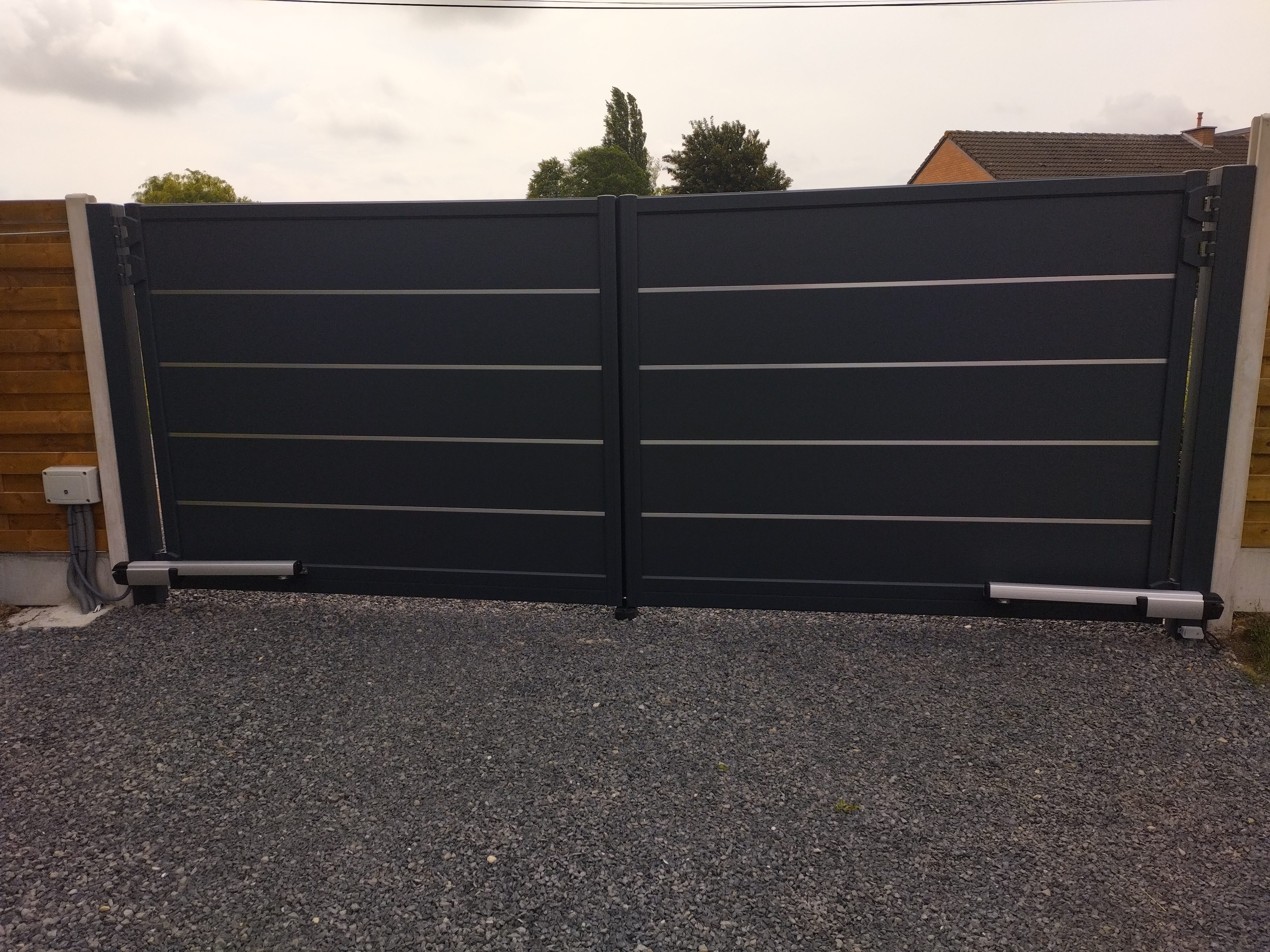

    Bonjour j ai fait monter un portail 2 battant de chacun 2m50 de large et 2m de haut avec un moteur Somfy ixengo L24
    Lors d un léger coup de vent les visses fixé dans le poteaux allu de 12cm se sont arraché le poseur est revenu et les a boulonnais.
    Le lendemain coup de vent portail qui s ouvre tout seul, et lorsque l on veut l ouvrir il se bloque dans tous les sens .
    Il n est ni en pression position fermée comme ouverte sur les buttee.
    Pouvez vous m aider

    La pose est complétement erronée !!!
    1) les vérins se posent en tiers bas des battants.
    2) les vérins ne doivent pas être parallèles aux battants mais au contraire former un sérieux arc boutant.
    3) les fixations doivent être au besoin traversantes par boulonneries de diamètres adéquates.
    Faites tout reprendre par votre installateur .
    Bonne journée à vous.

    Auriez vous un schéma de pose a adapter à mon portail ?
    Charly
    Charly
    Charly
    En aucun cas vous ne devez toucher à votre portail au risque d'invalider définitivement tous vos recours de garantie.
    Vous devez mettre en demeure, au besoin en AR, votre installateur de reprendre ce chantier et de poser les moteurs selon les termes de la notice qui ne sont quant même pas compliqués.....Un pro devrait savoir faire ca, surtout s'il est agréé Somfy !
    Pour la pose de la box c'est pareil.....Comment avez vous pu accepter ca ?
    Une box c'est au moins à 120cm du sol pour éviter d'être à genoux pour voir l'écran et faire les paramètres.
    Normalement et selon les normes en vigueur c'est un fourreau qui doit sortir du sol et duquel sortent les gaines.
    Moi, je vois même des fils nus sortir du sol ???? C'est juste pitoyable.
    Bref.....faut toute reprendre !
