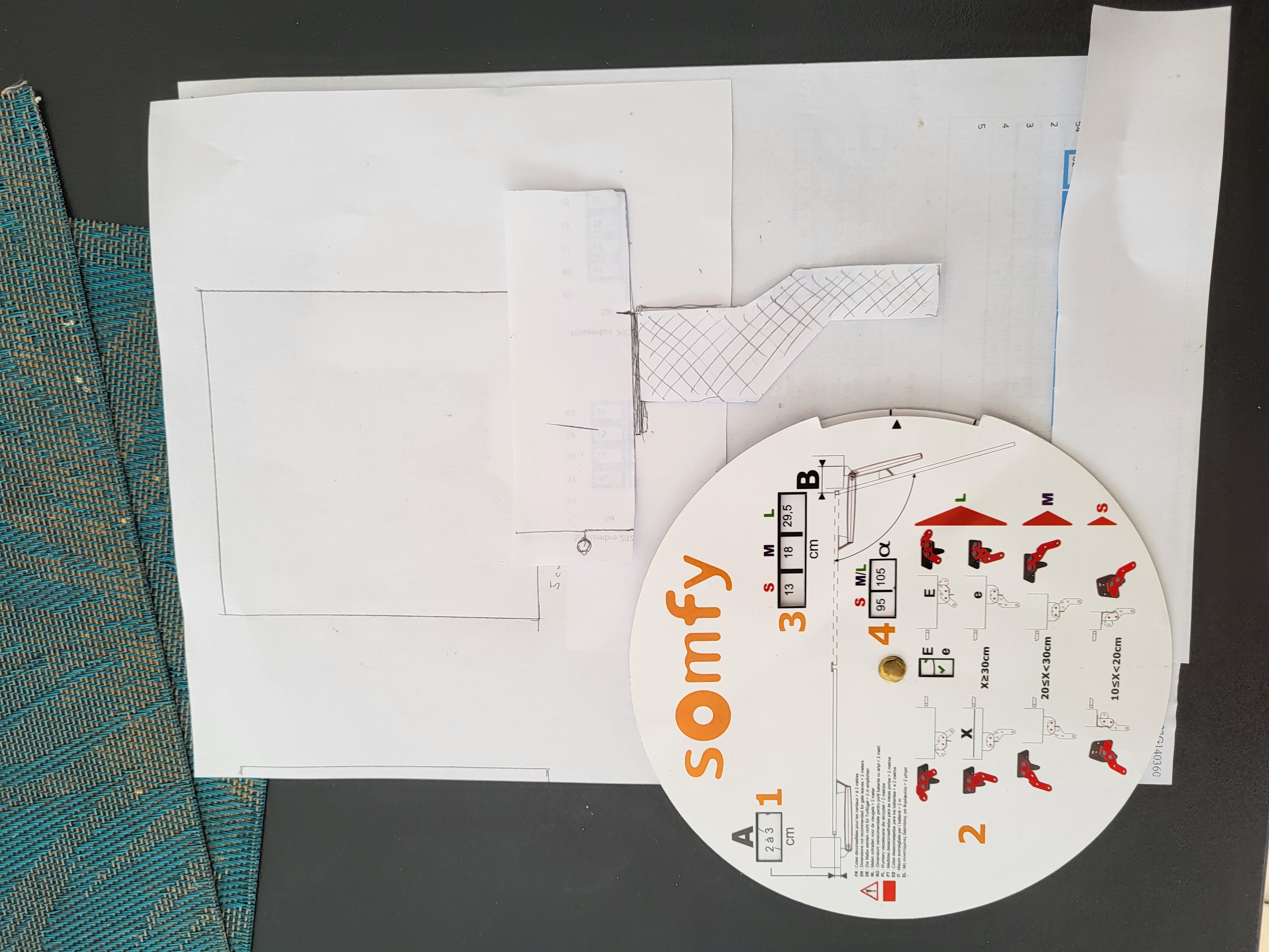

    j'ai fait un petit montge sur papier j'ai pris pour la cote A "cm le poteau faisant 20 cm montage S ce qui donne pour la cote B 13 cm
    J 'ai dessine à l'échelle l'équerre de fixation moteur. j'ai reporter cette découpe sur la position du gond existant. J e dois donc faire une calle de 7cm pour décaler cette patte de fixation. je ne sais si c'est la bonne méthode mais je vais essayé. Je pense qu'il doit exister un mode de calcul par triangulation que somfy doit avoir

    RiChy merci pour cet info, j'ai essayé de faire votre manip. hélas cela ne fonctionne pas.
    Etant donné que le disque fournit avec ce kit n'est pas adapté à mon installation. En faisant une maquette à l'échelle je vais peut être trouvé les bonnes cotes des équerres de fixation ?
    Sinon je vais passer à un système roues porteuses équipées d'un verrouillage de sécurité
    Le lien que je vous ai mis est tout à fait explicite.
    En position fermée, le battant n'est pas assez contre la butée parce que la patte sur le vantail n'est pas assez reculée vers le pilier.
    Quelques mm pourraient suffirent, c'est ce qu'explique le lien.
    Les vis entretoises telles que posées donnent encore une cote négative pour A.
    Il faudrait revoir l'implantation depuis le début.
