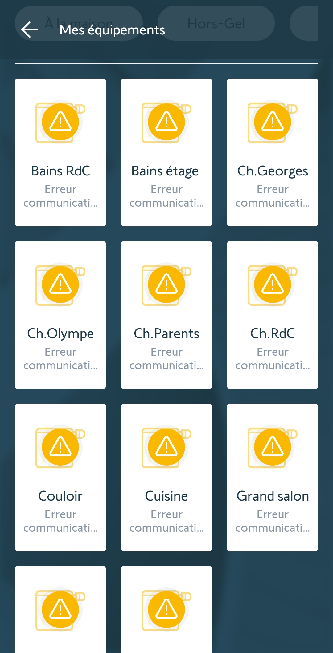

    Bonjour Quentin
    On a changé les 11 têtes thermostatiques mais il est apparu une erreur de communication qui fait que je ne peux plus commander les têtes via la box ni les réinstaller une fois supprimé et refait toutes les initialisation
    Merci pour votre aide.
    Philippe Dumont
    Quentin B.
    Quentin B.
    Quentin B.
    Bonjour Philippe,
    De mon côté, je ne les vois plus en erreur. Je viens de lancer une resynchronisation avec notre serveur afin d'enlever ces défauts fantômes.
    Avez-vous toujours ces messages ?
