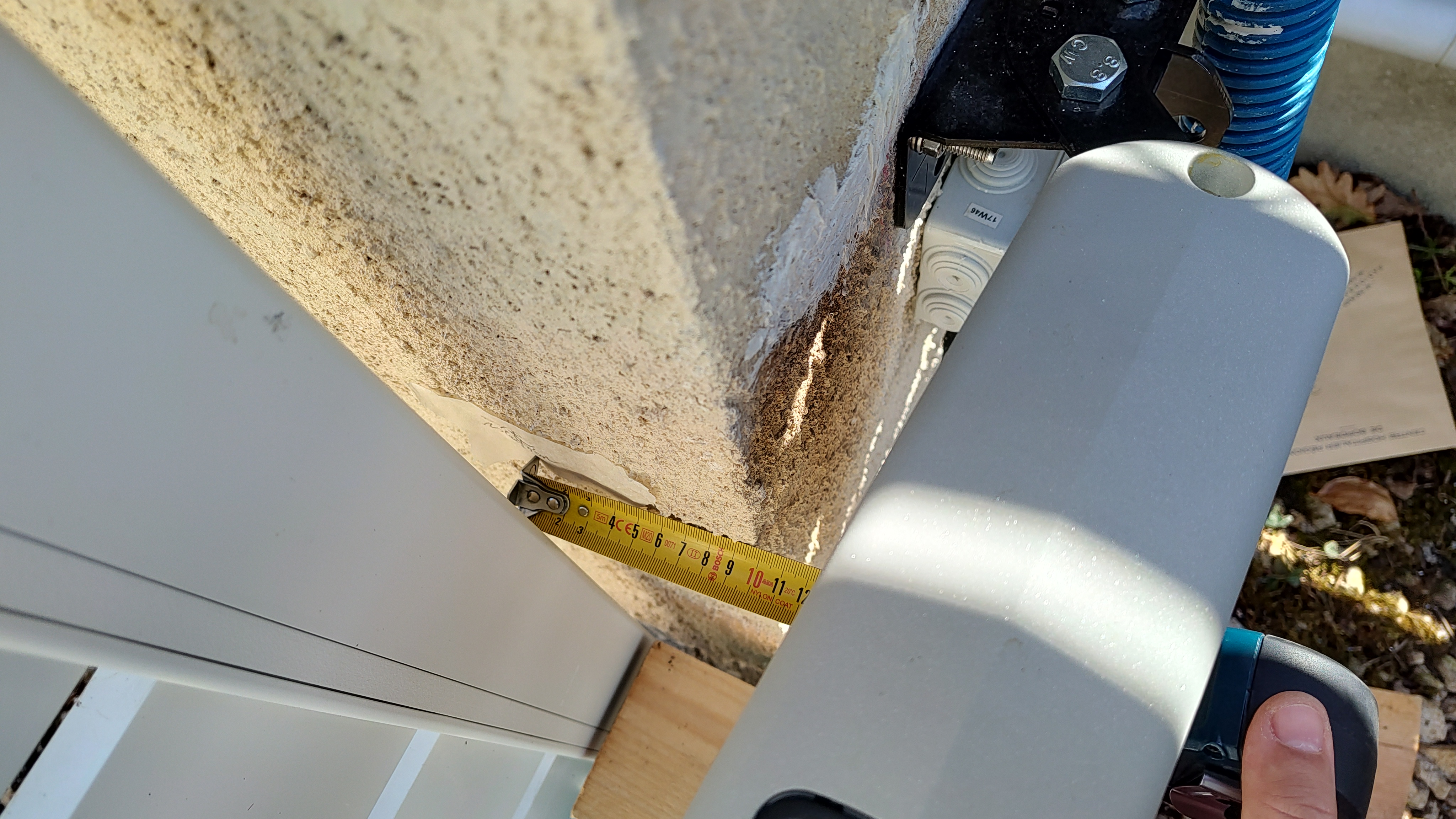

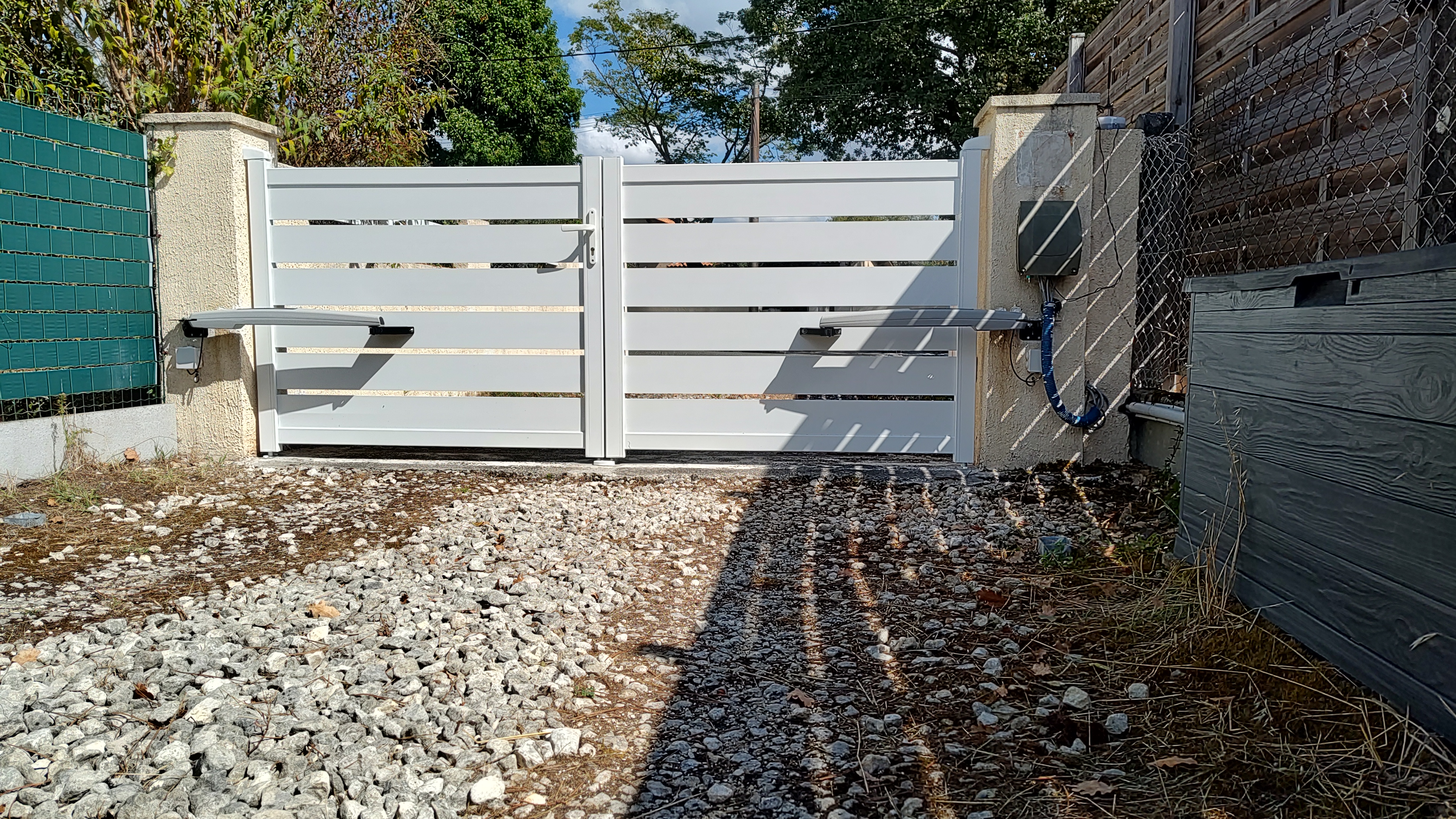

    Je viens de changer de portail (en alu, parfaitement aligné, qui s'ouvre et se ferme sans forcer, sans à-coup ni vibration) et en profiter pour installer une nouvelle motorisation : Exavia Star achetée cet été 2026 chez Lapeyre et installée cette semaine.
    Le coté gauche ne pose pas de problème et ne vibre pas.
    Le coté droit "vibre" anormalement en fermeture et en ouverture. Ci joint les vidéos du problème :
    • 1 : vidéo montrant la vibration de coté de l'attache du pilier
    • 2 : vidéo montrant la vibration pendant le mouvement du vérin
    • 3 : vidéo de la vis sans fin qui ondule anormalement en ouverture
    • 4 : vidéo de la vis sans fin qui ondule anormalement en fermeture
    Les vidéo sur la vis sans fin sont faites avec le vérin hors fixation portail pour exclure toute fibration causées par le portail et la vue est faite avec l'appareil photo posé sur le vérin depuis la trappe de réglage de butée.
    La vis sans fin semble être voilée provoquant ce mouvement de vibration.
    (concernant le côté gauche, la vis sans n'est pas voilée, son axe est parfaitement rectiligne et il n'y a pas de mouvement vibratoire du vérin)

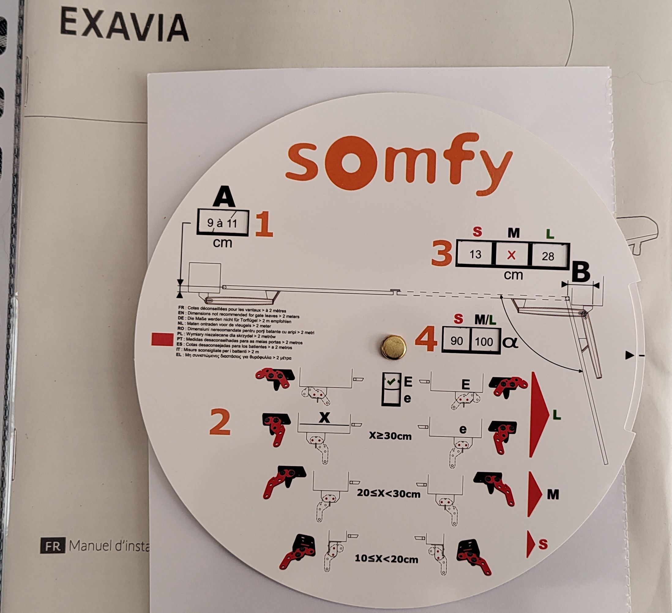

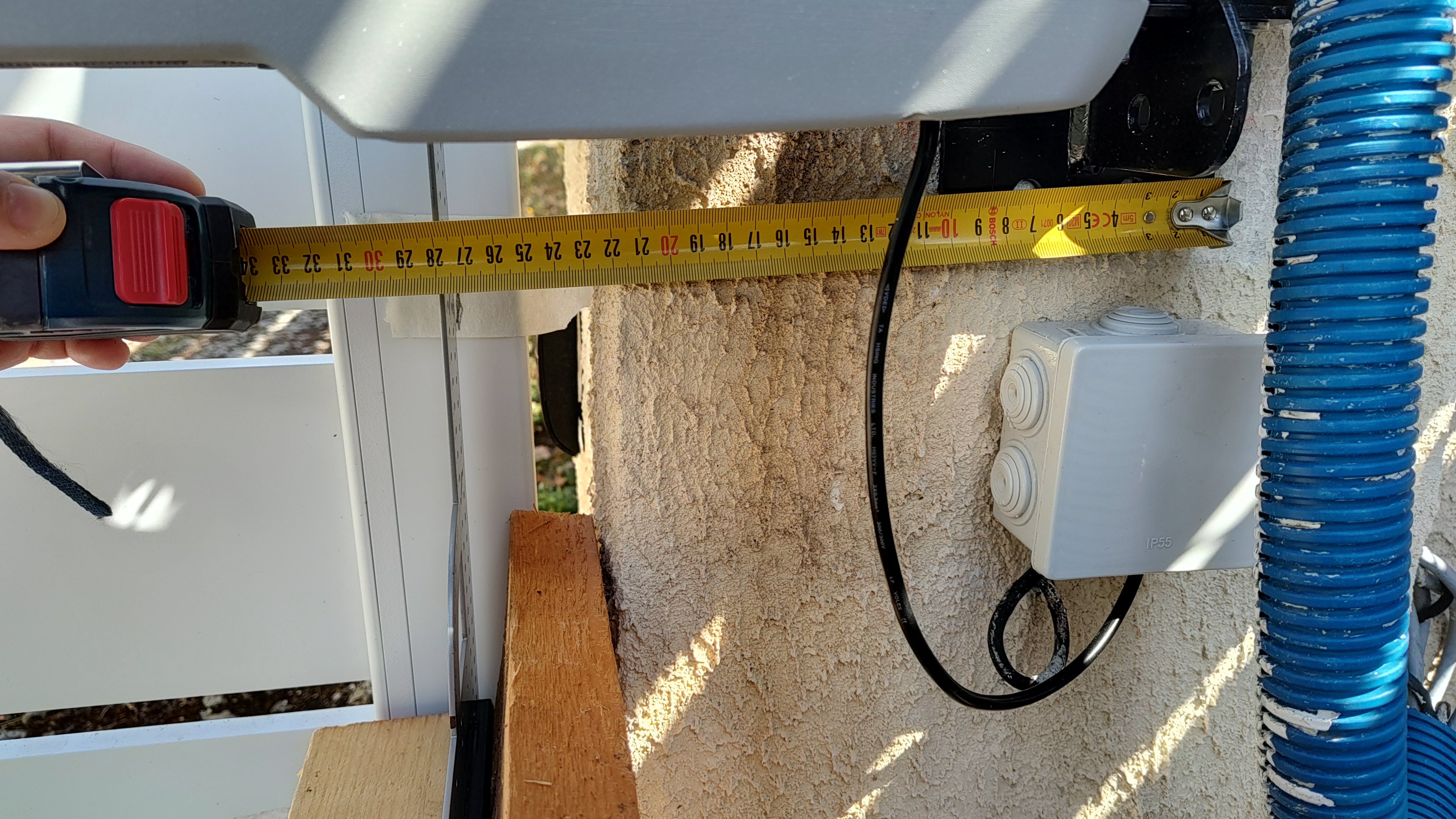

    J'ai regardé le forum et il faut vous indiquer les côtes d'installation + photo montage global ainsi que les vidéos du problème. La cote A = 10 cm / la côte B = 28 cm / le montage est de type "E" car le pilier est supérieur à 30 cm. Les vérins sont positionnés pour être dans la zone de renfort du portail au 1/3 de la hauteur du portail.
    Au plaisir de vous lire pour corriger ce défaut car j'ai peur que dans le temps ce défaut va abimer la fixation dans le vantail du portail.
