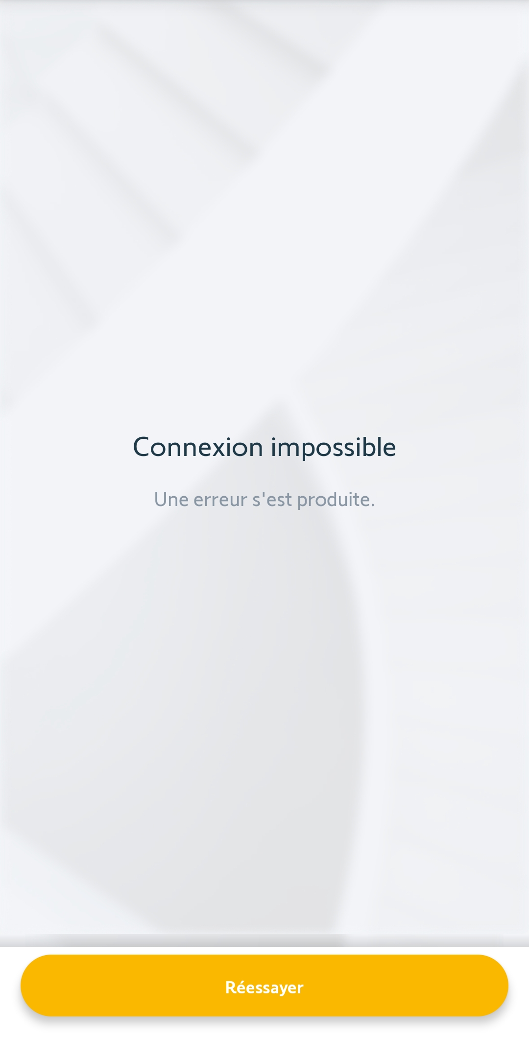

Je n'arrive pas non plus à me connecter à la box en bluetooth localement (pourtant bluetooth autorisé sur l'appli) et l'iphone détecte un ID bluetooth "gateway - suivi du code PIN ci dessous", mais ensuite pas de connexion à la box, soit j'ai le message "une erreur est survenue", soit le message "cette box est déjà rattachée à un autre compte" (hors la tahoma est "neuve")..

    C'est ce que j'ai fait (tenter de configurer la box Tahoma avec le smartphone), mais sans succès comme le montre la 2e photo (une erreur est survenue). J'ai multiplié les tentatives, fait plusieurs RESET avec un trombone, sans succès.
    J'ai ensuite essayer d'aller plus loin différemment en répondant "non" aux questions sur les couleurs de la led, le résultat en a été que le msg "cette box est déjà rattachée à un compte" s'est affiché (3e photo), et évidemment mon @email Somfy n'est pas connue de la box (4e photo) mais ça je dirais que c'est normal puisque pas encore connectée ni @ saisie.
