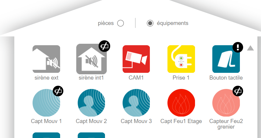

    Je pense avoir le même sopuci suite à la mise à jour de ma Tahoma v2 le 28 mai, les scénarios ne fonctionnent plus correctement. Certain volet ne sont plus pilotés, la prise commandé ne s'éteint plus (alors qu'elle s'allume). Dans le tableau de bord il y a des points d'exclamations qui dise "Une erreur s'est produite au niveau de votre boitier Somfy. Veuillez réessayer. Si l'erreur persiste, veuillez contacter le service support."

    Autre point que je vois, j'ai des messages pile barrée sur des capteurs, or celles-ci ont été changé hier mais le message est toujours là. D'autre part, il y a un point d'exclamation sur la base. Est-ce que vous voyez ce que cela peut être?

    Pouvez-vous supprimer les deux capteurs, les remettre à zéro et les appairer de nouveau?
