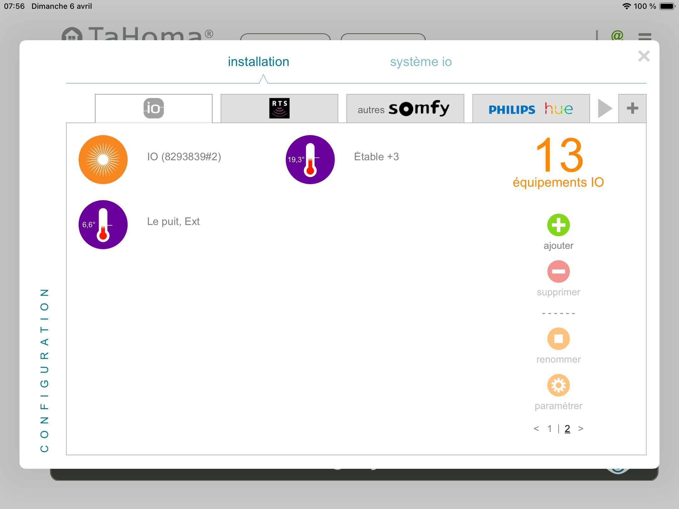

    Ré-bonjour Vanessa,
    Oui tout à fait et en plus maintenant j’en ai deux, car entre temps j’ai fait une remise à zéro et une réinstallation, désolé. Vous verrez sur les photos que j’ai mis en pièce jointe.

    Bonjour Alain,
    J'ai supprimé le capteur concerné.
    Concernant vos questions précédentes, si vous souhaitez piloter et votre RS100 Solar Io et votre Zwave, il vous faudra en effet conserver votre box actuelle sur cette application pour le Zwave, et un Tahoma Switch sur la nouvelle application pour le reste de vos équipements.
    Ou migrer votre box actuelle sur la nouvelle application, vous pourrez tout piloter apars le Zwave.

    Bonjour Vanessa,
    Merci pour vos conseils et votre intervention, par contre il me reste le capteur 8293839#2 qui s’est installé lorsque j’ai tenté une réinstallation après remise à zéro. Pouvez-vous le supprimer afin que je n’ai pas d’erreur quand j’aurai reçu et configuré la switch ?
