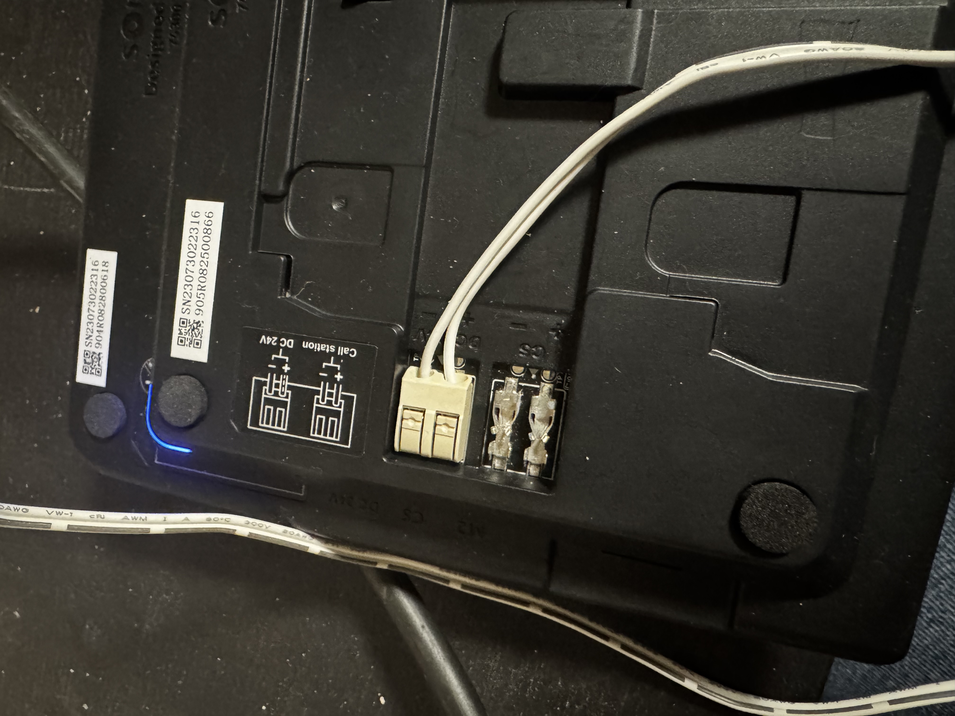

    Bonsoir,
    Voici la photo de mon boîtier.
    Dès la première insertion des câbles un côté du bornier a cassé.
    Cordialement,
    Bonjour Sébastien,
    Je vous confirme que d'après ce que vous nous indiquez, il semblerait que votre module de connectivité soit défectueux. Afin de gérer votre SAV, je vais avoir besoin d'informations personnelles et c'est pour cette raison que je viens de vous envoyer un mail pour continuer votre dépannage en privé.
