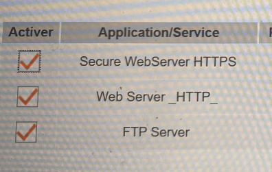

    Bonjour Bruno
    La case "FTP Server"

    Après avoir reconfigure l adresse ip, j ai de nouveau eu le pb de connexion impossible a distance après 3 semaines, j ai donc reconfigure l adresse ip, ça re fonctionne mais le pb risque de revenir?
    Merci de votre réponse
    Bonjour Nicolas
    Ça vient du module ip qui défaille et qui va tomber en panne définitivement à plus ou moins brève échéance. Il n'y a rien à faire.
