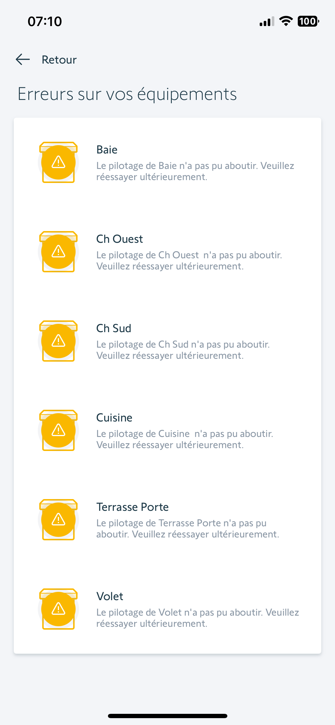

Depuis l’update de cette nuit (16/04/2025 au 17/04/2025) le pilotage ne fonctionne plus.
L’ensemble était opérationnel le 16 au soir.
Doc en pièce jointe.
Alerte permanente « erreur de pilotage »
Les volets fonctionnent avec la commande manuelle, la box est bien connectée. Suppression de l’app iOS sans résultat.

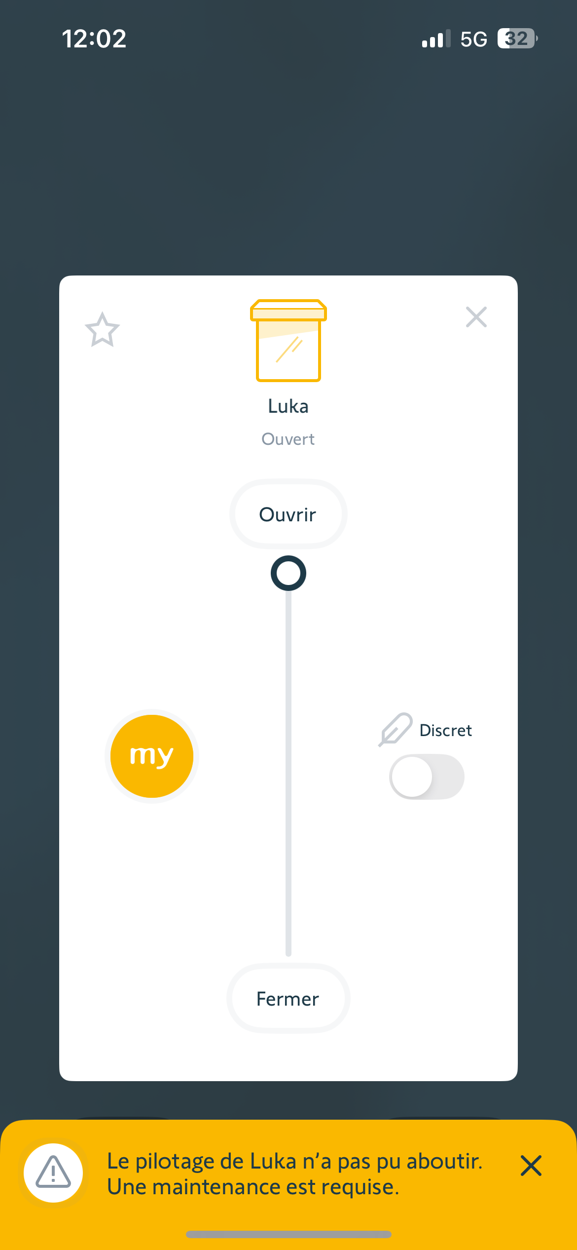

    Bonjour Michael,
    J'ai toujours un problème de maintenance requise.
    Il faut donc régler les fins de courses.
