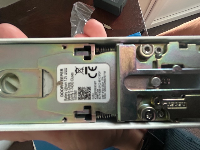

J'ai installé un DOOR KEEPER sur ma porte BELM il y a un peu plus de 2 ans.
La batterie dure environ 6 mois puis je reçois un message m'informant que la batterie est faible et là, c'est le drame.
Impossible de recharger la batterie! J'utilise pourtant un chargeur USB-C et j'ai tout tenté : testé plusieurs chargeurs différents, plusieurs prises différentes, mais rien n'y fait et le pire c'est que j'en suis à ma 4eme batterie !

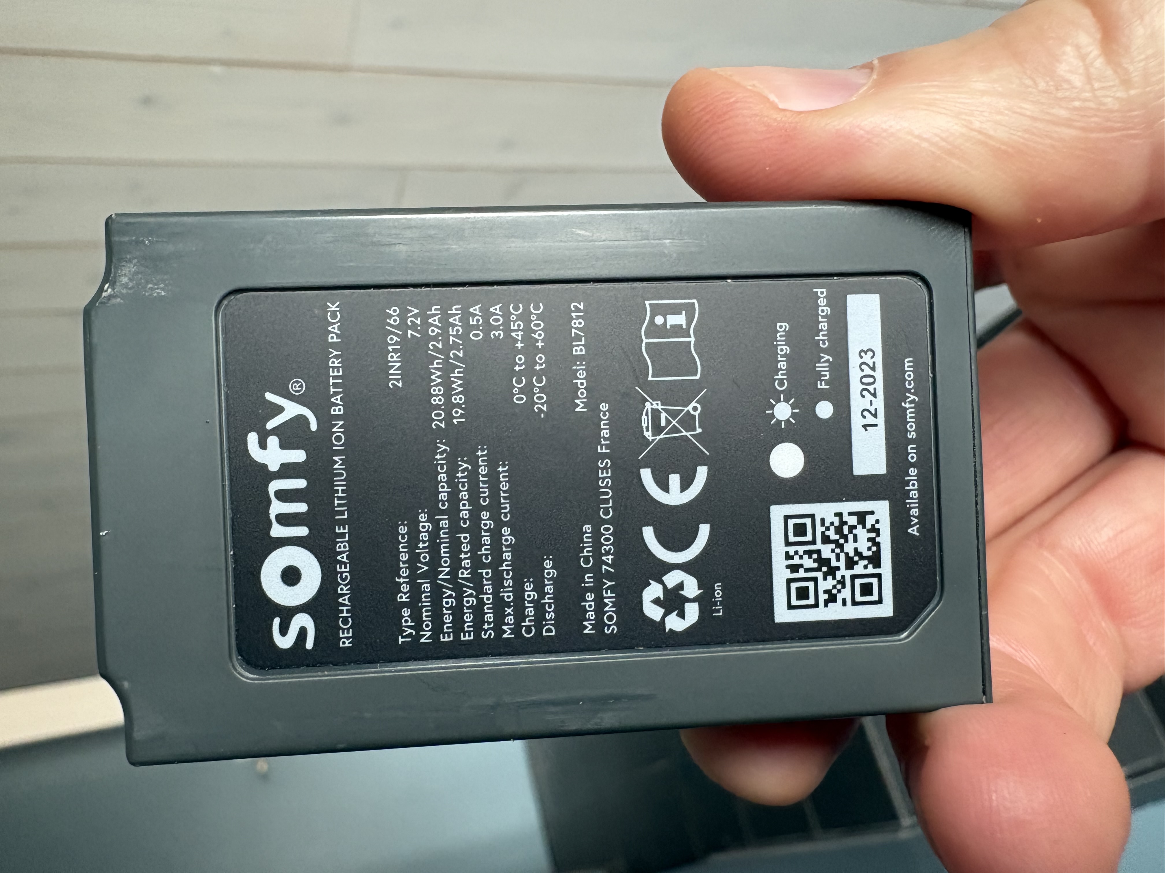

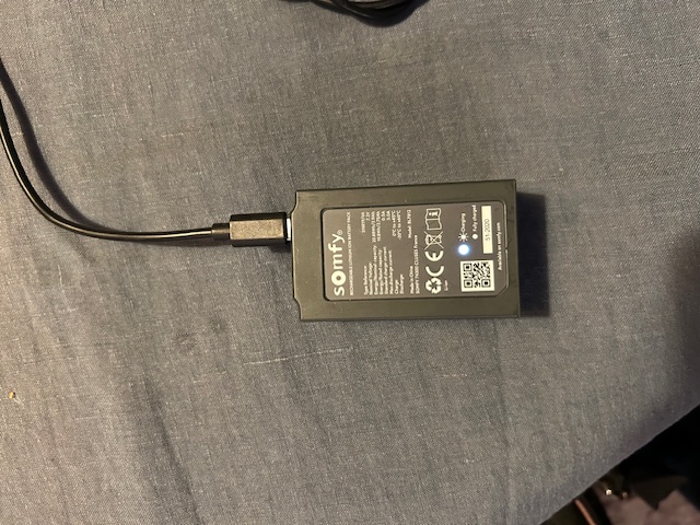

A chaque fois ils me renvoient une batterie en SAV qui durent environ 6 mois. La dernière en date je suis parvenu à la recharger une fois (donc elle a du durer environ 9 mois) et là plus rien. Quand je la branche je n'ai aucun voyant qui s'allume (voir photo en PJ).
Je ne peux pas croire que je suis malchanceux au point de recevoir 4 fois de suite des batteries défectueuses (et je ne pense pas être non plus idiot au point de ne pas savoir charger une batterie en USB-C...).
Quelqu'un a-t-il déjà rencontré ce problème?
Est-ce que ça ne pourrait pas venir du DOOR KEEPER en lui même?

    Bonjour Jacky et merci pour votre réponse
    Non pas du tout. Par exemple il y a un mois, lorsque j'ai pris la photo de la batterie branchée (aucun voyant de charge ne s'allume), l'état de batterie via l'application SOMFY KEY m'indiquait que celui-ci était "normal".
    Et aujourd'hui je reçois une notification "batterie faible" ce qui signifie que la batterie ne s'est pas chargée il y a un mois.

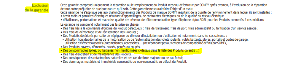

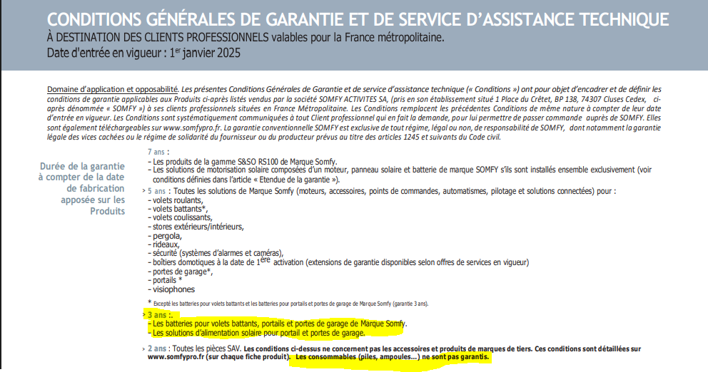

    Bonsoir F.M
    La garantie de 5 ans c'est pour la serrure.
    Sur la base des conditions générales de ventes ci jointe, je pense que la batterie de la Doors Keeper n'est pas garantie.
    Attendez l'avis d'un Yello.

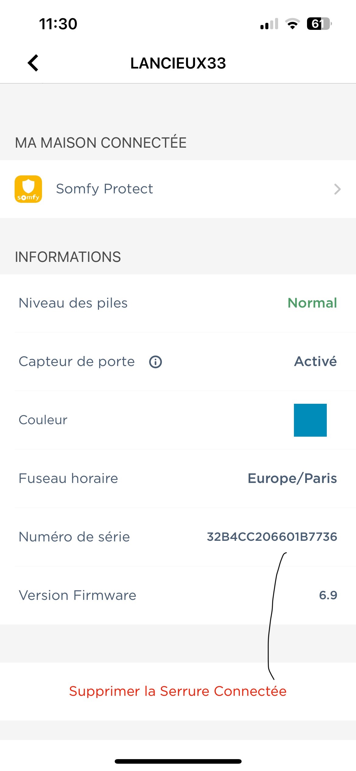

    Pouvez vous me communiquer le N° MAC de votre DoorKeeper.
    F. M.
    F. M.
    F. M.
    76 / 100
    il n'y a pas d'adresse MAC sur boite et je n'ai pas l'attention de démonter la serrure pour y accéder.
    ces informations obtenues par l'application sont 'elles suffissantes?

    Bonjour F.,
    Vous n'avez pas fait la migration donc je ne peux pas voir les informations, pour la garantie il faudra voir directement avec votre installateur ou votre revendeur.
