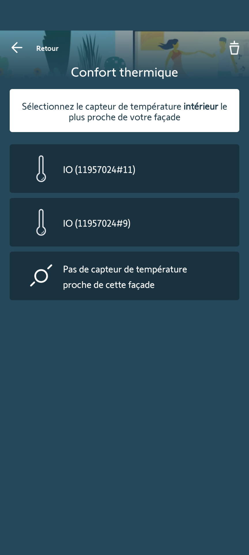

J'ai un scénario confort thermique avec ma façade sud qui comporte un capteur de température et de luminosité. Lorsque je souhaite modifier la température des 4 positions. Le bouton de validation n'a aucun effet.
J'ai supprimer la façade, sans succès. J'ai désinstallé et réinstallé l'application sans succès.
Pourriez-vous m'apporter votre aide ?

    Merci pour la prise en compte de mon message. Je viens de faire une programmation de confort thermique sans les sondes de température (tahoma les récupère via ma pompe à chaleur Atlantic). Le problème n'apparaît plus dans ce cas, je peux modifier et valider la sensibilité du capteur de luminosité.
    Il semble que la prise en compte des deux capteurs (luminosité et température) ne permet pas de modification des positions.
