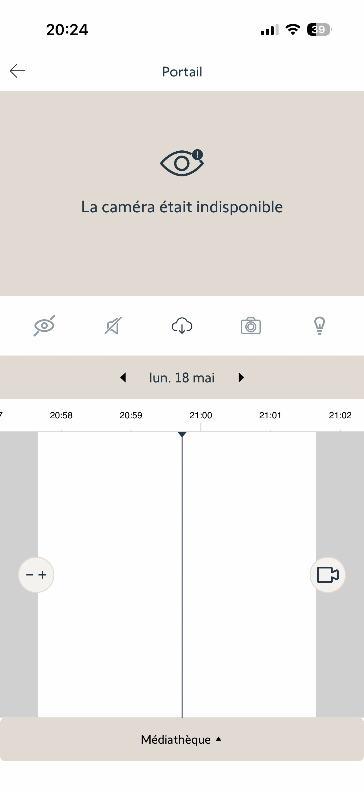

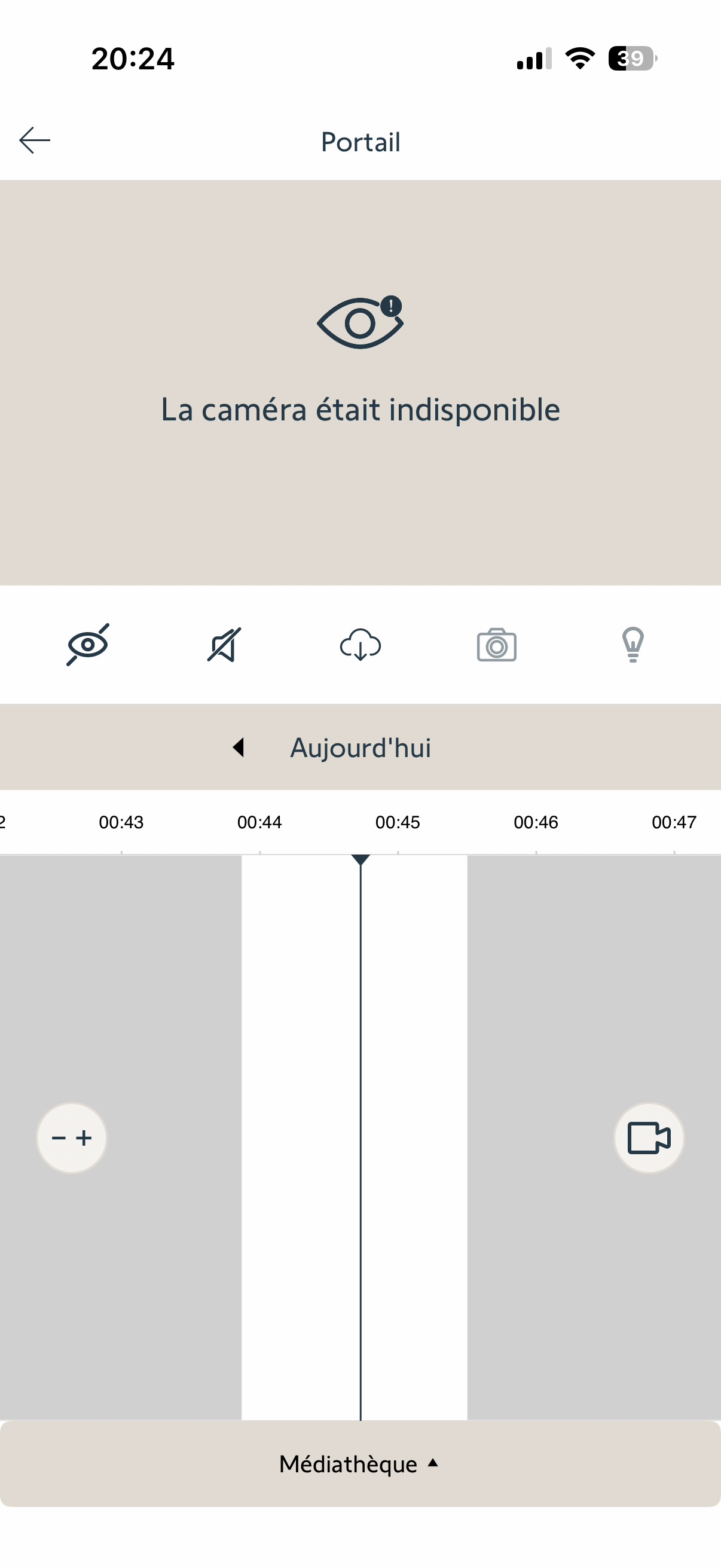

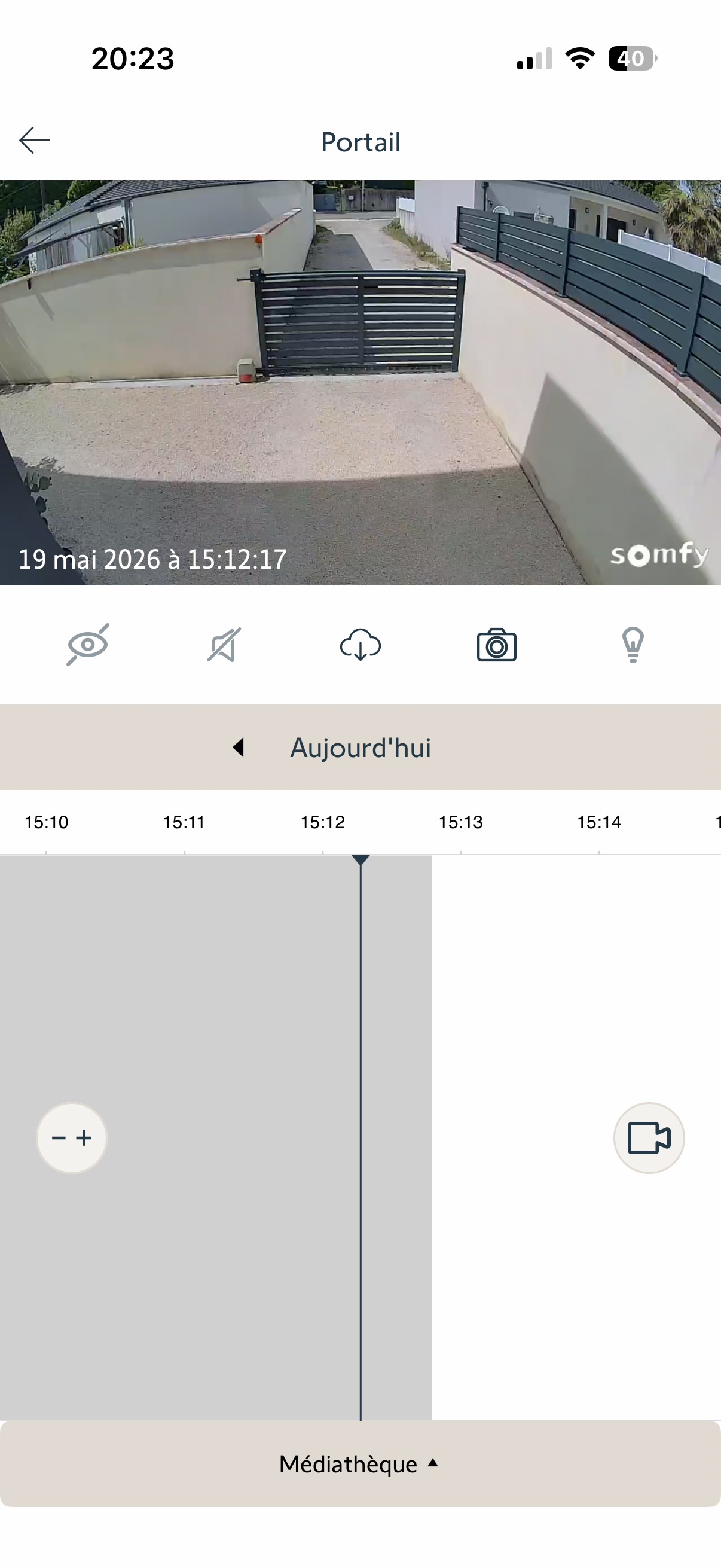

    Bonjour, pour ma part ma caméra 2 outdoor est connecté en 5ghz. Le débit est meilleur, le seul hic c’est qu’il y a des pertes d’enregistrement alors que je n’ai pas de coupure de box. Est ce normal ?

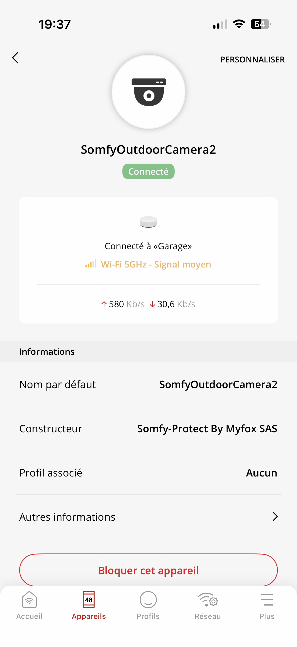

    Bonjour, faut il que je connecte la caméra en 2,4ghz ? Et pourquoi y a t il une connexion en 5 GHz de possible alors ? Ma box se trouve à 1m20 de ma caméra

    Bonjour, voici le débit de ma caméra, elle ne correspond pas avec vos mesures.
