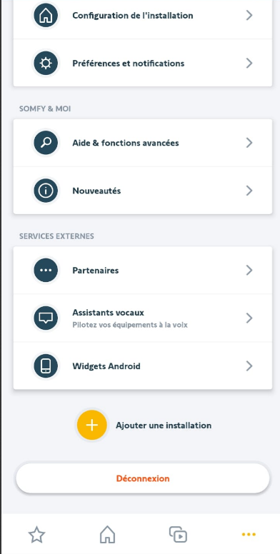

    Lorsque je me connecte à mon appli et que je veux ajouter la Tahoma Switch (via ajouter une installation) -> je selectionne la Tahoma , mon adresse email, mais il me dit que l'installation est deja ajoutée ... Que faire ?

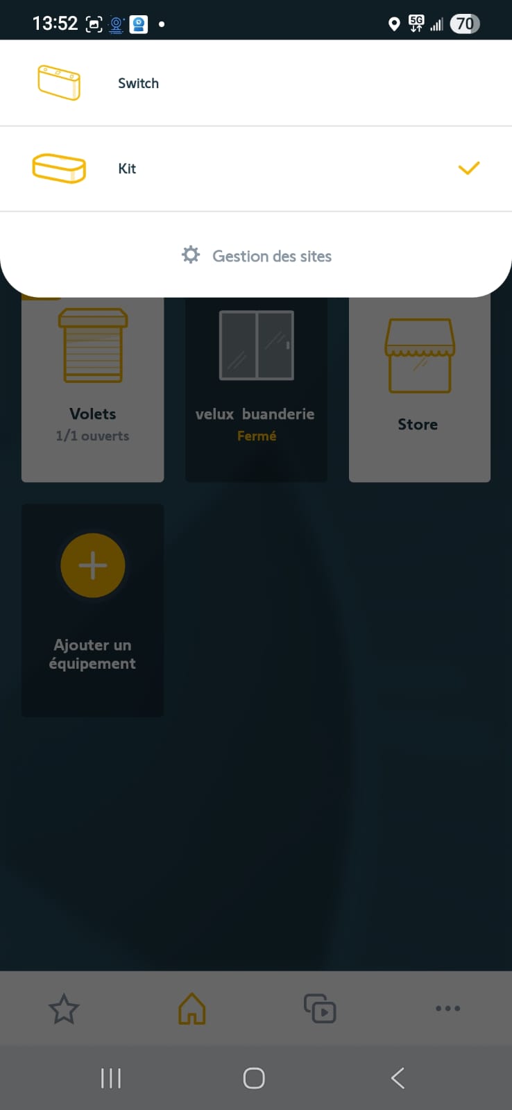

    Bonjour Christophe,
    les 2 box ne peuvent pas etre enregistré sur le meme compte somfy.
    Il vous faut 1 compte par box.

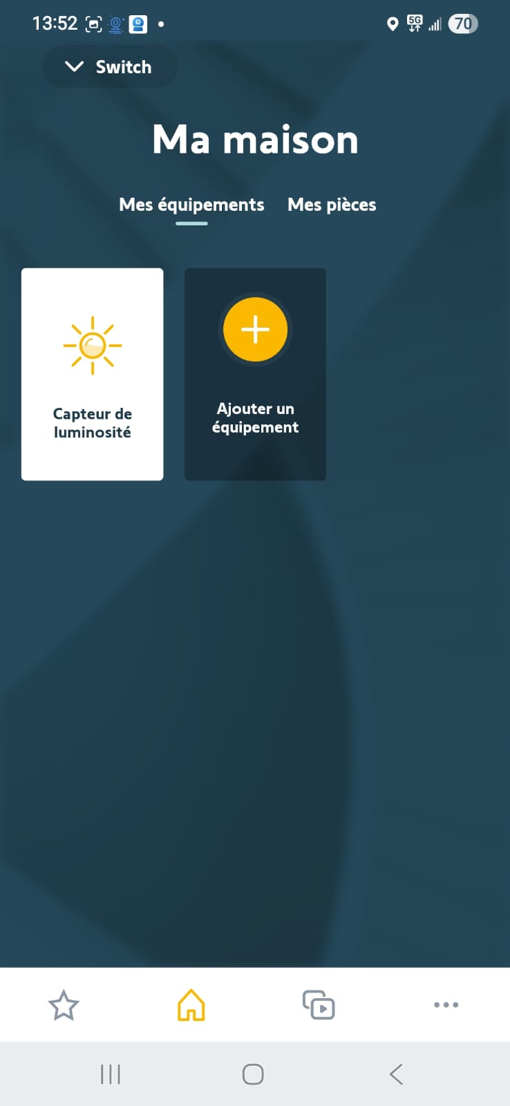

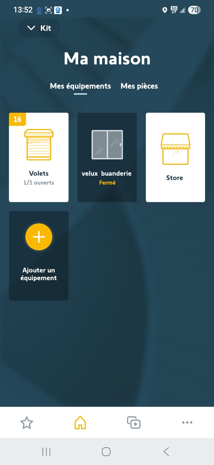

    J'ai donc créé un nouveau compte et j'ai pu associer la Tahoma Switch et le capteur.
    Sur l'appli, j'ai ajouté une installation (nouveau compte)
    Maintenant, j'aimerai pouvoir "transférer" mes équipements du compte n°1 (celui du Kit) au compte n°2 (compte Tahoma Switch où je n'ai que le capteur)

    Sur l'app, j'ai trouvé "gestion clé IO" dans les fonctions avancées, mais je ne peux pas transferer la clé vers la Switch, l'app me demande de contacter le support !

    Bon ...
    J'ai tout reconfiguré sur mon nouveau compte.
    Mes volets RTS et mes Velux IO
    J'ai pu coupler mon capteur avec un scénario "été". à voir maintenant comment cela fonctionne ...
