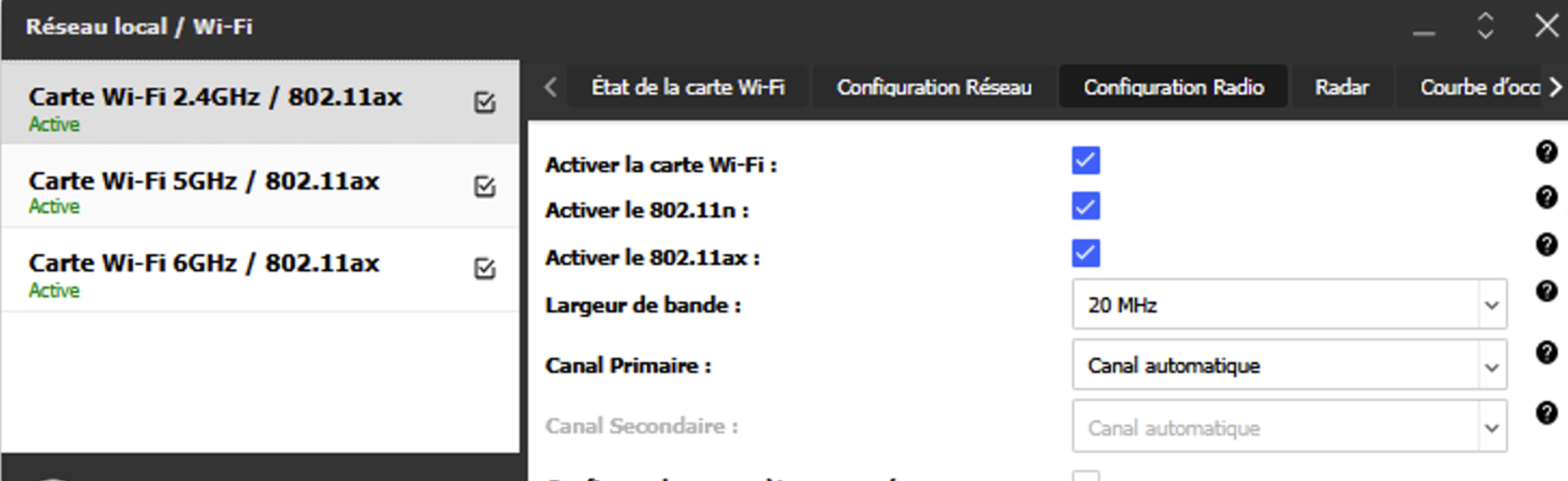

    Bonjour Jacky,
    Merci pour votre réponse. Effectivement le wifi de ma box Delta est bien configuré comme dans votre exemple.
    La camera marche bien, je peux la utiliser comme avant, j'ai juste ce message d'erreur. Quand la camera n'est plus connecté a internet, l'alarme dit que la camera est deconnecté.
