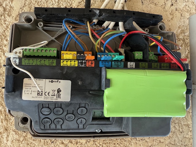

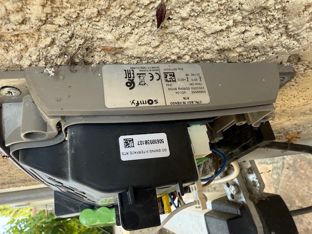

    Au minimum, montrez-nous des photos de l'appareil, des moteurs et du boîtier électronique avec ses étiquettes.
    Ensuite, on pourra certainement vous répondre.

    Merci pour votre réponse, Effectivement ce sera mieux avec des photos :-)

    Vous avez un appareil RTS, il faut donc des télécommandes RTS.
    Les 3 premières en haut de page conviennent.
    https://boutique.somfy.fr/produits/telecommandes/portail....
