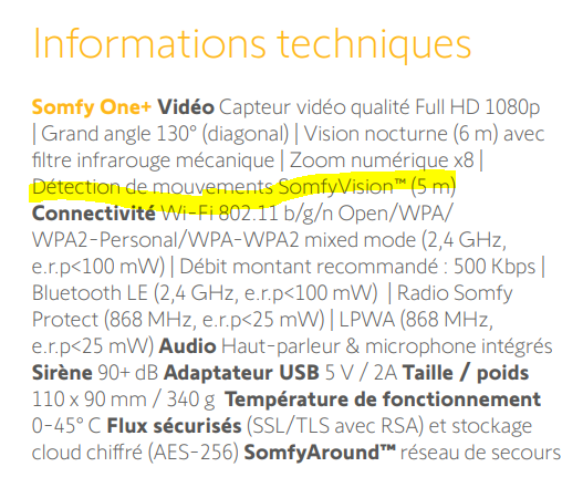

    je voudrais savoir quelle et la porter du detecteur de mouvement qui et intégrer a la one +
    cordialement
    Détection 5m
    Ci joint la fiche complète de la caméra
    https://www.somfy.fr/produits/2401493/somfy-one?srsltid=A...
