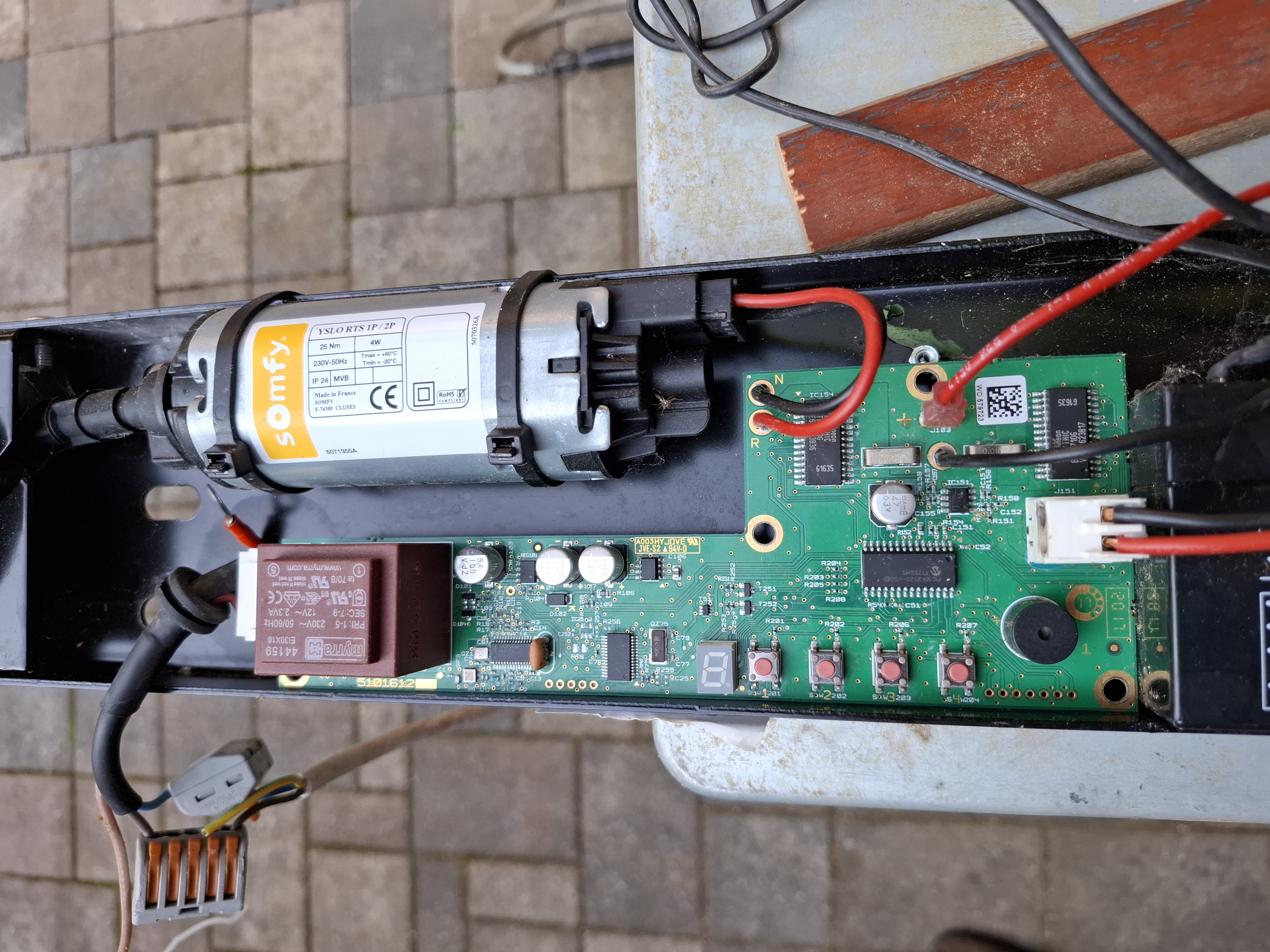

Bonjour, j ai fait installer 7 motorisations yslo RTS moteur 2017 je viens d en remplacer un par un IO donc plus compatible avec la cde générale (existe t il une solution) Aujourd'hui un 2 ème est en panne je veux changer la carte mais apparemment impossible à trouver.Ma question ci ke commande une carte pour moteur synapsia cela est compatible ?Merci pour votre aide

    Les cartes Yslo RTS sont introuvables depuis un certain temps.
    Les moteurs IO et RTS n'ont absolument rien à voir.
    Le RTS est alimenté par une batterie 12v alors que le IO est en 230v.
    De plus, les RTS sont à transmission câble et les IO par renvoi d'angle.
    Estes vous certain que le Yslo n'a pas juste un problème de batterie ? C'est la panne la plus courante.
    Prenez la batterie d'un autre pour faire le test et testez la batterie; https://www.somfy.fr/fr_v5/fr/fr-fr/file.cfm?contentid=38...
    Sinon, il faudra changer le moteur.
