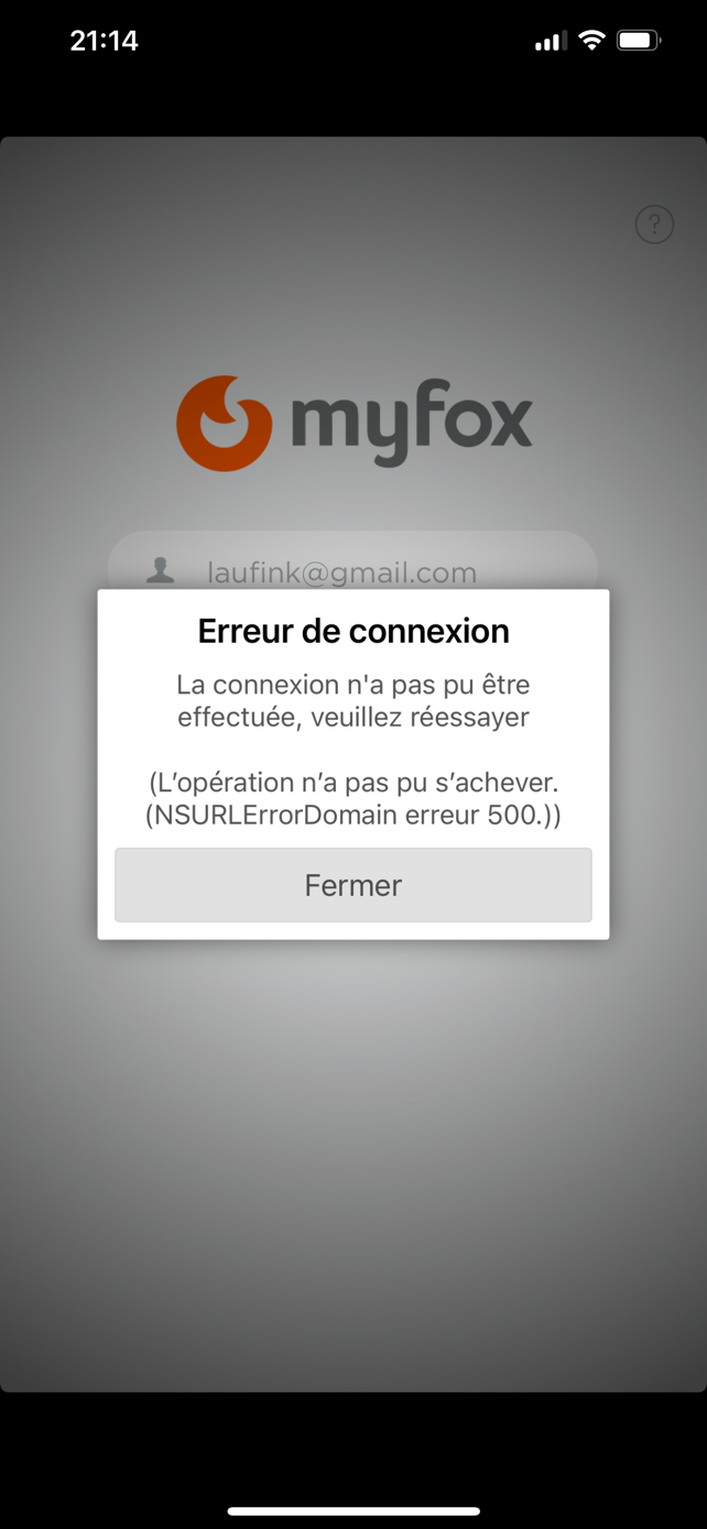

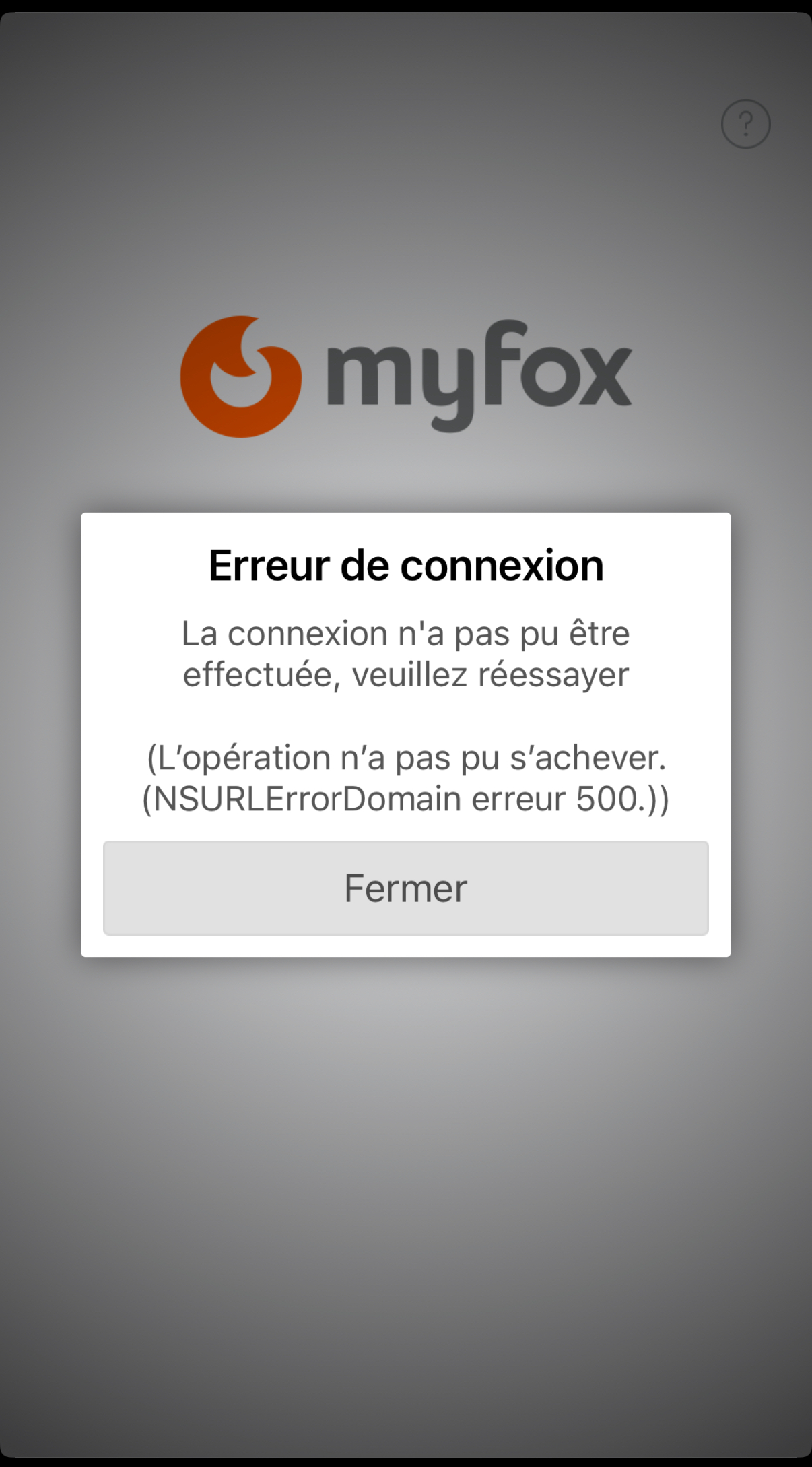

    Mais en fin d'après-midi de nouveaux problèmes de fonctionnement. Connection aléatoire et erreurs sur matériels et données "Erreur ! L'opération n'a pas pu s'achever. (INSURLErrordomain erreur 500).

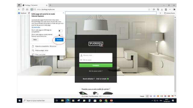

    L'accès à mon espace personnel via internet (site myfox.me) pour gérer centrale, capteurs, etc. est inaccessible (message "oups an error occurred" ou "site non sécurisé") depuis navigateurs Chrome (déjà le cas depuis 1 an) Edge, Safari et Firefox. Du coup pas possible d'ouvrir un ticket depuis mon espace. J'ai appelé ce matin somfy (0805 ...) - appel payant bien sûr - un ticket a été ouvert et ils devraient me rappeler. Soit c'est à cause de la mise à jour du 24 juin soit c'est un arrêt de support sur les vieux produits Myfox soit les 2. Si arrêt du support produit c'est inadmissible de ne pas prévenir les clients.... Ah oui, en cas de déclenchement d'alarme ou camera je ne reçois plus aucune alerte.
