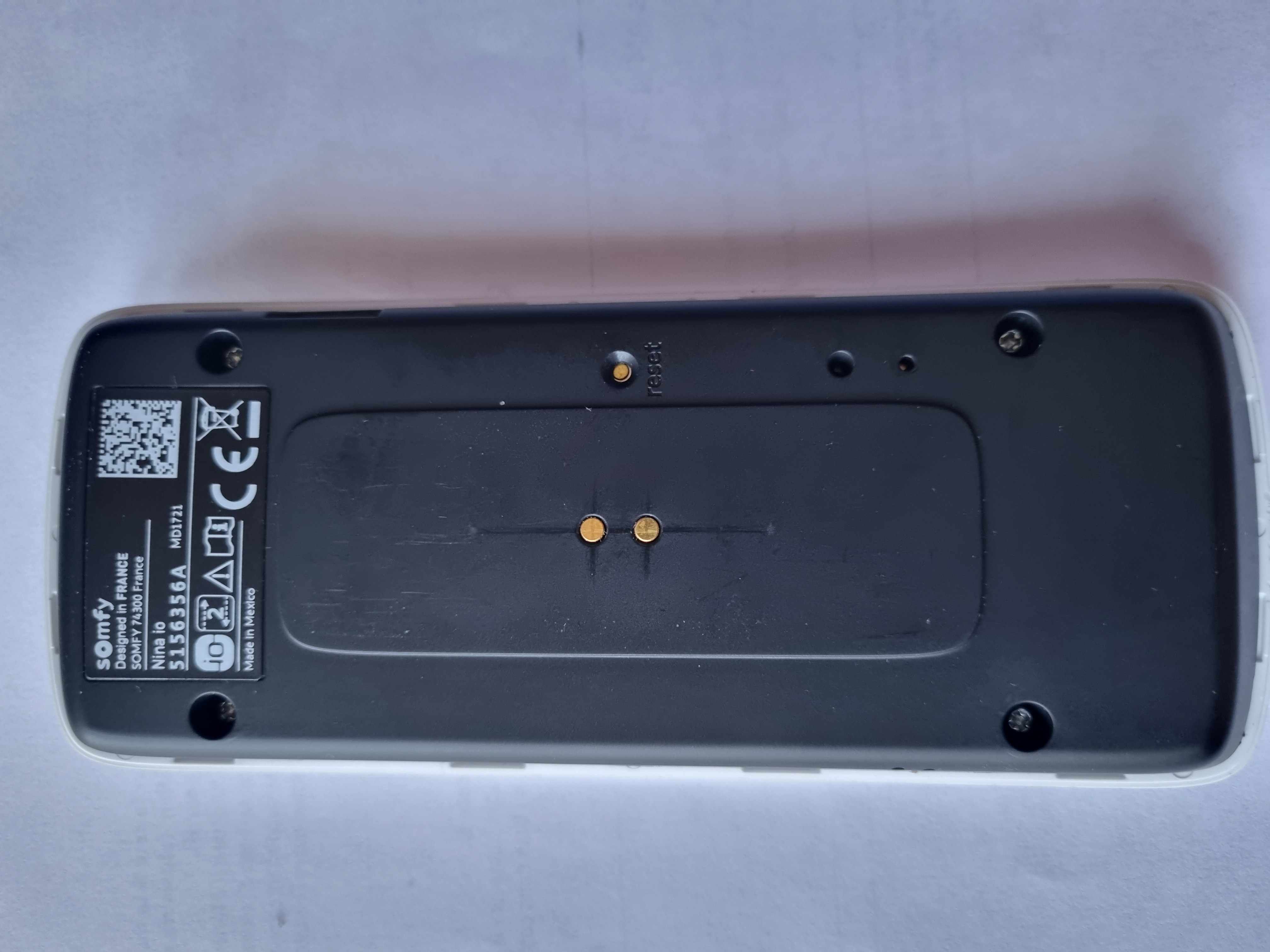

    Merci pour vos infos Jacky.. Tout se passe bien jusqu'à la détection dans l'appli Tahoma, j'ai un message "Aucun produit n'a été detecté". La télécommande , après sélection "Envoyer une clé" me demande d'appuyer brièvement sur la touche "Key". Je pense que c'est celle qui est marquée "reset". J'ai essayé mais j'ai toujours le même message. Cordialement
    Key c'est pas Reset.
    A la rigueur PROG

    Bonsoir et merci encore, Comme vous pouvez le voir sur la photo il n'y a qu'un contact"Reset" et un plus bas, pour le mise en veille forcée. L'emplacement de "Reset" correspond à la touche "key" présentée dans l'appli. Bonne soirée à vous et merci beaucoup

    Bonjour Guy,
    Il est effectivement nécessaire de transférer la clé IO de votre Nina IO vers TaHoma afin que cette dernière puisse disposer de la même clé pour ajouter vos moteurs IO.
    Pour cela, je vous invite à ouvrir votre application, puis à suivre le chemin : "Aide et Fonction Avancées" → "Fonction Avancée" → "Gestion clé Io" → "Suivant" → "Recevoir une clé IO" (suivez les indications fournies par l'application).
    Une fois le transfert réussi, retournez dans "Gestion clé Io" et sélectionnez "Lancer une Découverte des équipements IO".
    Normalement, TaHoma devrait ajouter automatiquement tous vos moteurs.
