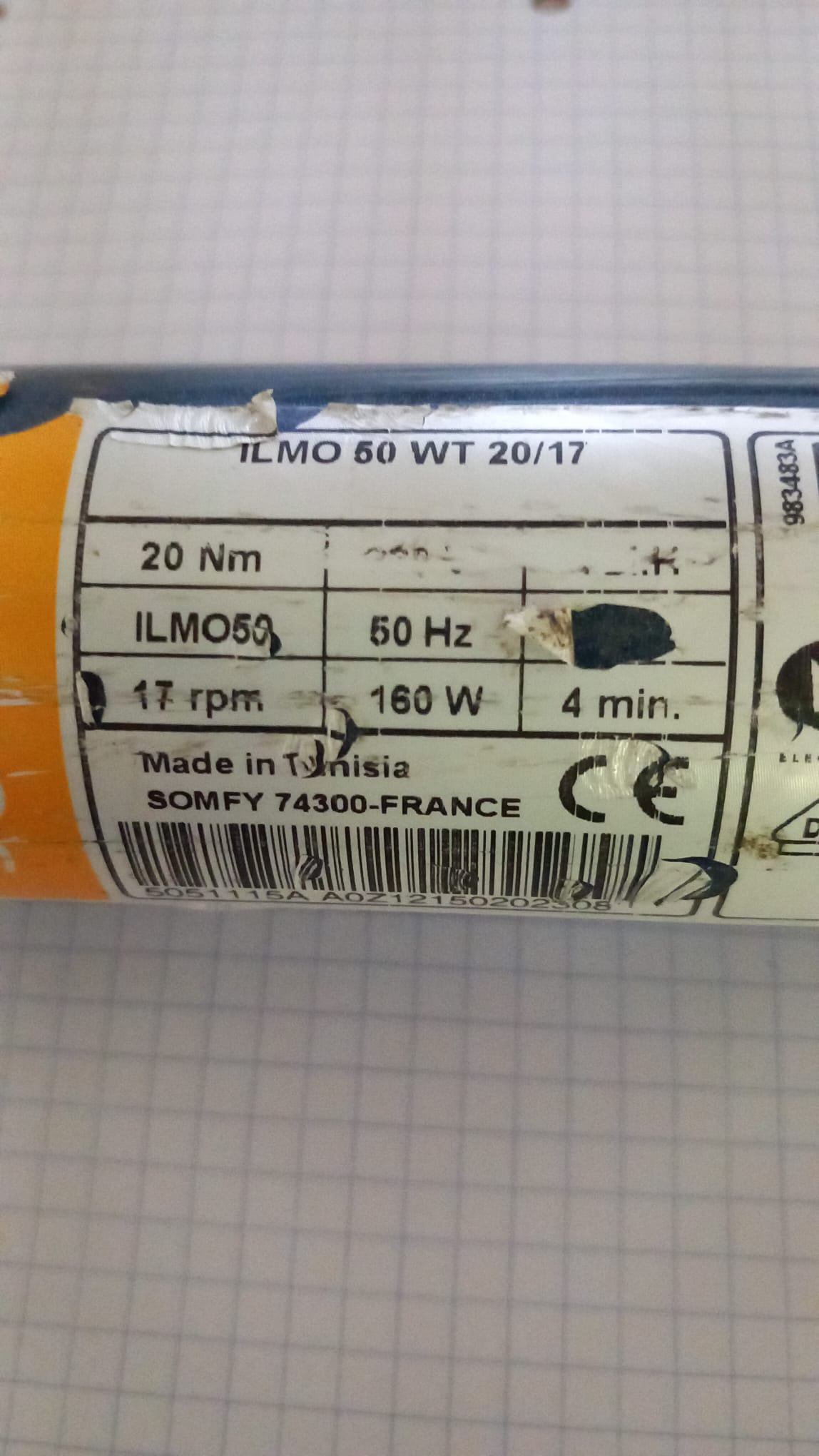

mon volet roulant Somfy ilmo 50 WT 20/17 ne remontait que de 5 cm est bloquait.
j'ai changé le condensateur pensant que ça venait de lui, mais pas du tout , c'est toujours pareil.
quelqu'un aurait une idée ?

    Très probablement la roue codeuse du système de FdC, donc moteur HS.
