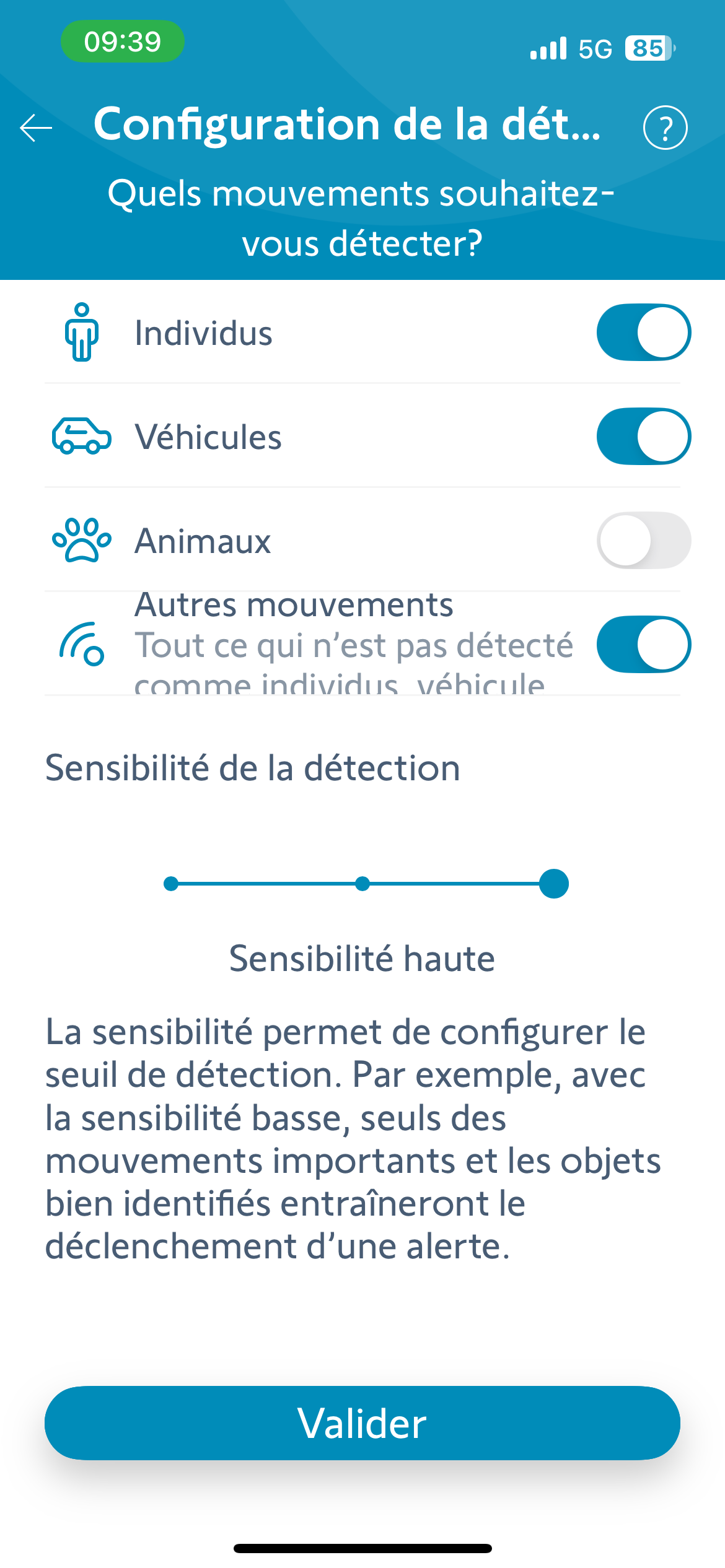

J’ai mis toute les détection existante dans l’application, voiture , individue , animaux.

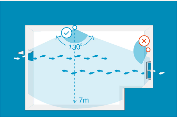

    Vous ne respectez pas ce principe d'installation en copie d'écran
    Si l'autre caméra n'est décalée ne serait ce que 10cm par rapport à la Somfy, la coupure du champs de surveillance du radar est différente et plus efficace.
    Rappel du fonctionnement de la caméra.
    C'est d'abord le radar Infrarouge qui vous détecte et pour ça il ne faut pas avancer face au radar, et ensuite il passe la main à la caméra.

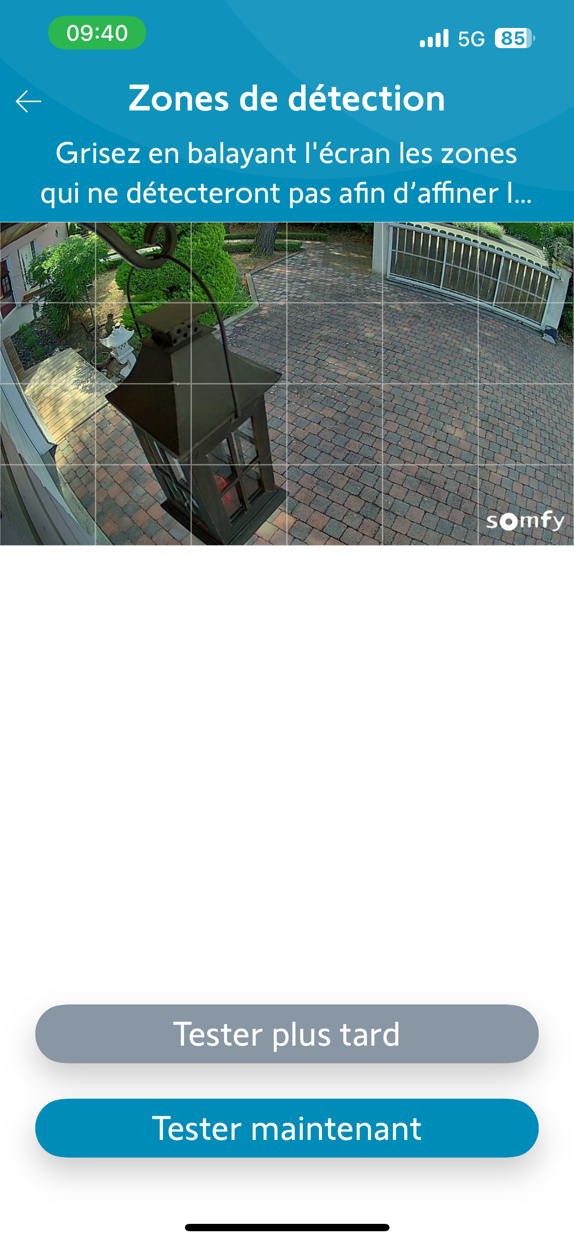

    Ma Somfy est installer face a mon portail et voici ce qu’elle voit comme zone de détection (image attaché). Elle est sensé me détecter à plus de 3m non ?
    Salutations
    Et vous croyez qu'avec un lampadaire en métal qui prend 40% de l'image ça va fonctionner ?
    Descendez votre caméra en dessous du lampadaire, sachant que le fonctionnement optimum implique une installation a 2.50m.

    La zone couverte par le lampadaire en métal a été exclue de la détection
    Vous ne comprenez pas comment ça fonctionne.
    Les exclusions que vous faite ne concerne que l'image.
    On ne peut pas exclure les rayons du radar et là il ne peuvent pas aller correctement vers le portail.
    Je vous joint un schéma qui explique le fonctionnement du radar.
