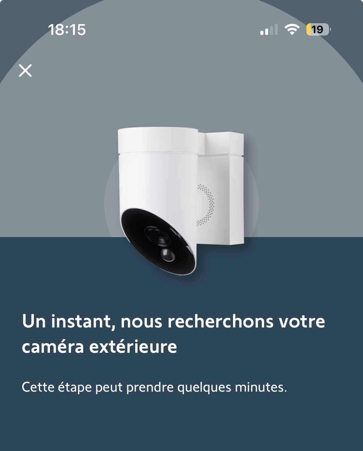

Cependant, il est impossible de l’appairer dans Somfy Protect. L’application reste bloquée indéfiniment sur l’écran « Un instant, nous recherchons votre caméra extérieure ».

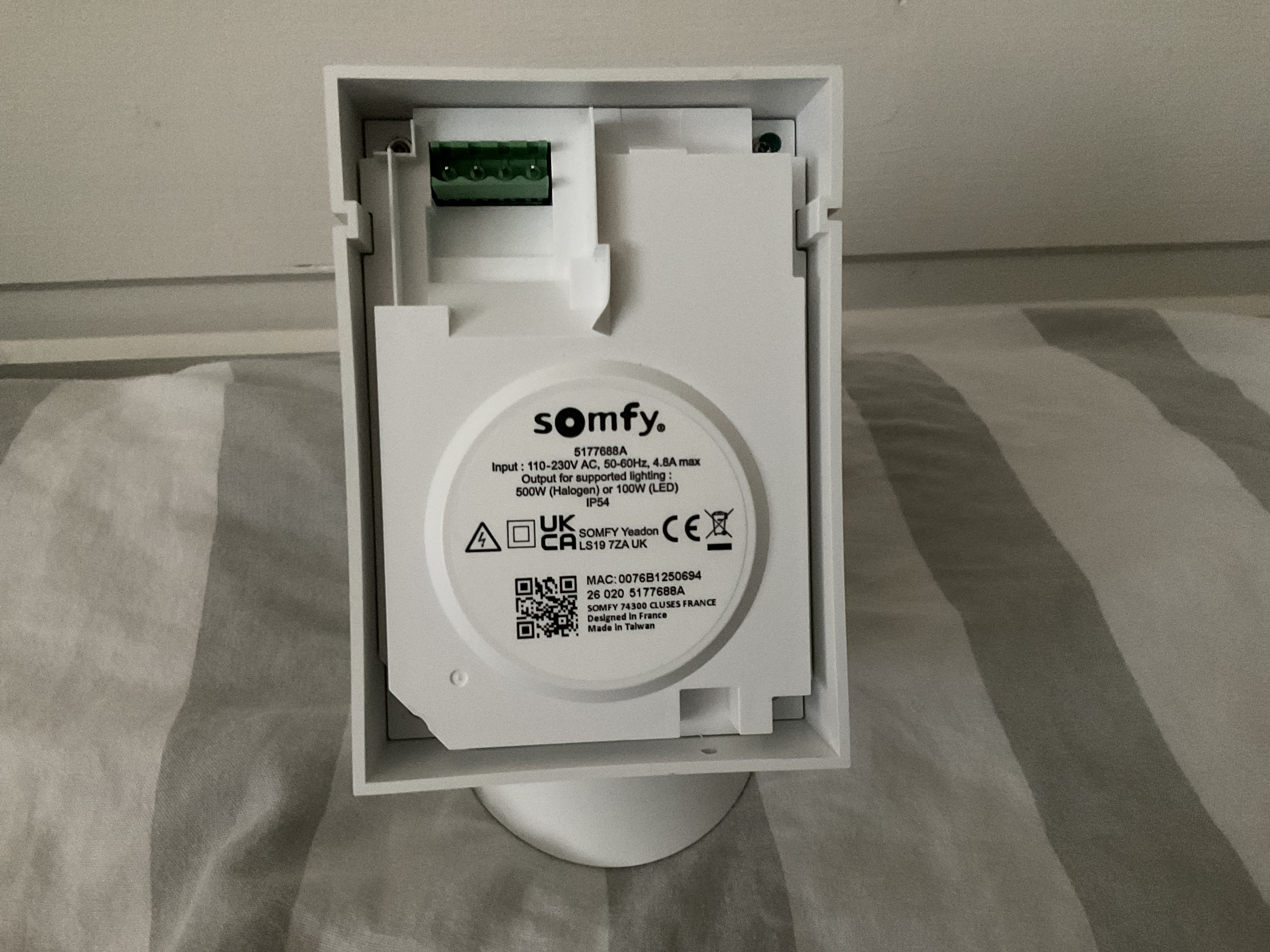

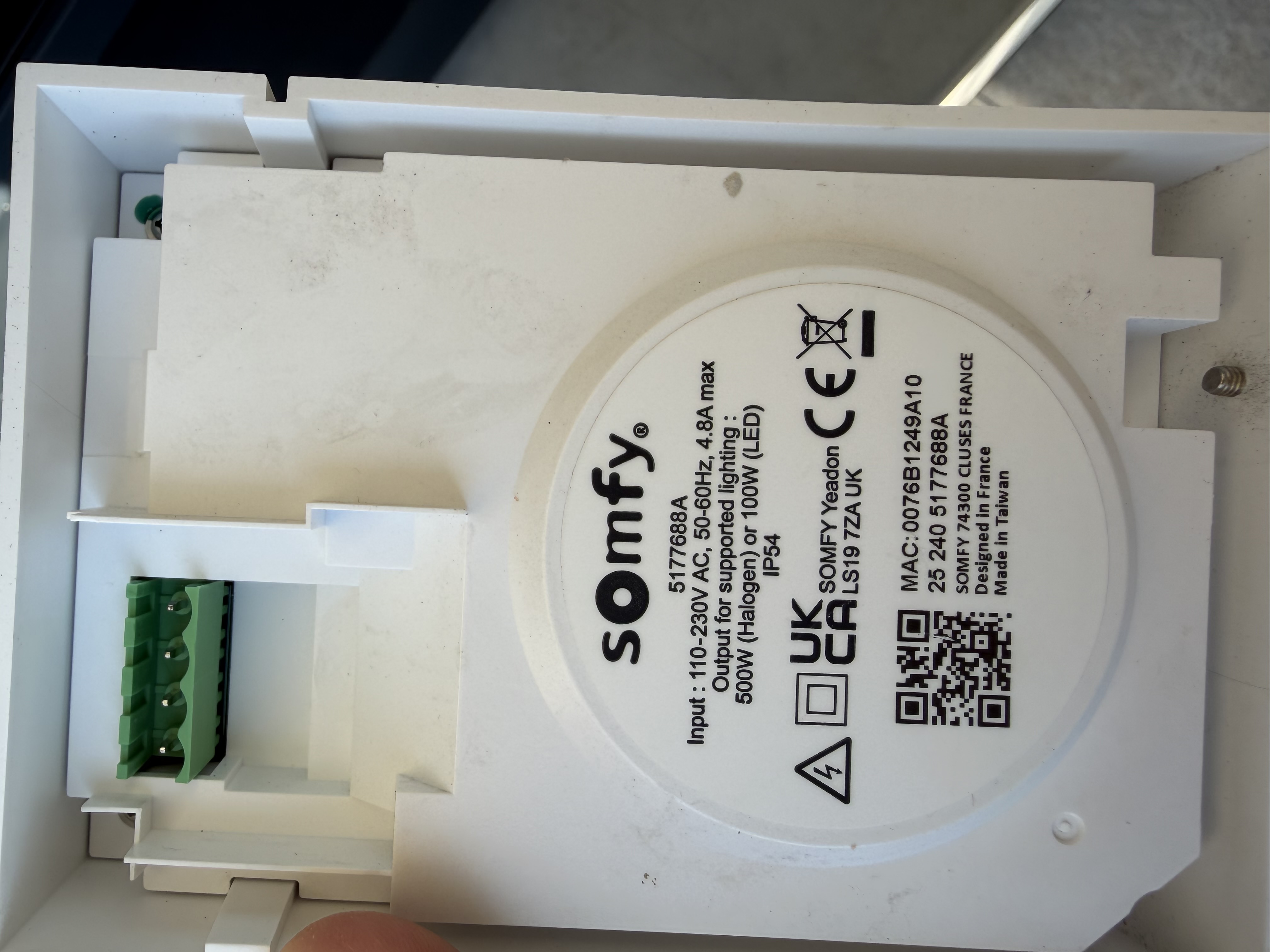

    Voici l’adresse Mac de l’une de mes 2 caméras Personnellement j’ai le problème depuis que j’ai changé de box et du tout reinstaller

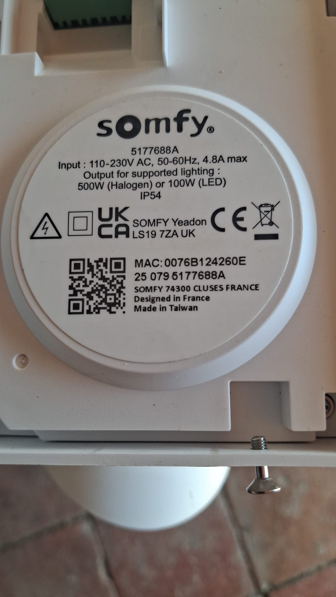

    Morgane F. Peut être que mes caméras sont également défectueuses? Pourriez vous svp vérifier mes adresses mac et m’orienter vers un sav si nécessaire?

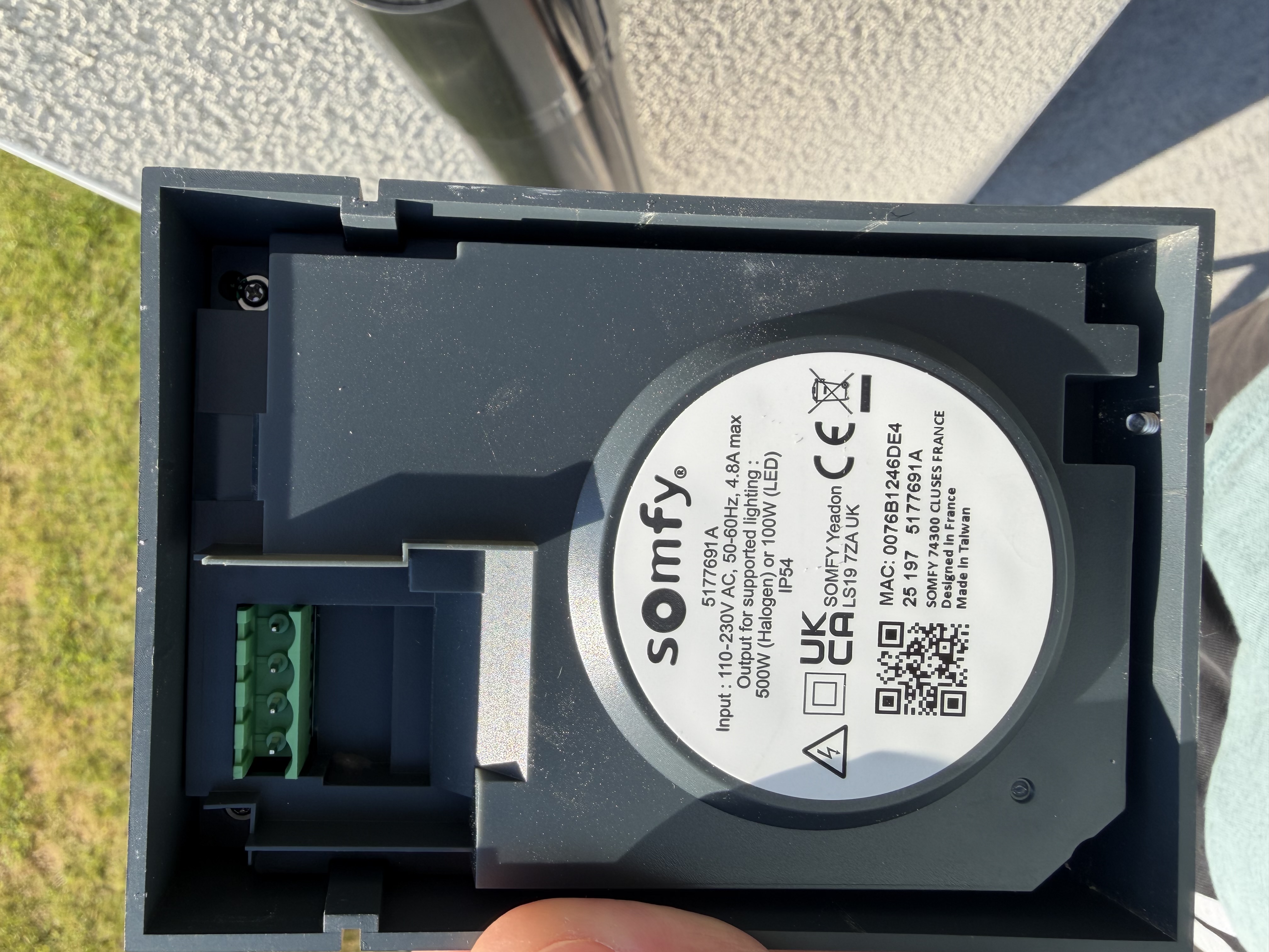

    Bonjour Morgan
    Voici une photo des références de la caméra
    Merci beaucoup
    Bonjour Ceouam,
    Votre caméra était partiellement installée sur nos serveurs, ce qui pouvait gêner les procédures de mémorisation. Je viens de la supprimer, mais avant d'effectuer toute nouvelle tentative de mémorisation, afin d'exclure tout problème de réseau, pourriez-vous faire un test via un partage de connexion sur un autre smartphone.

    Je rencontre également le soucis de connexion.

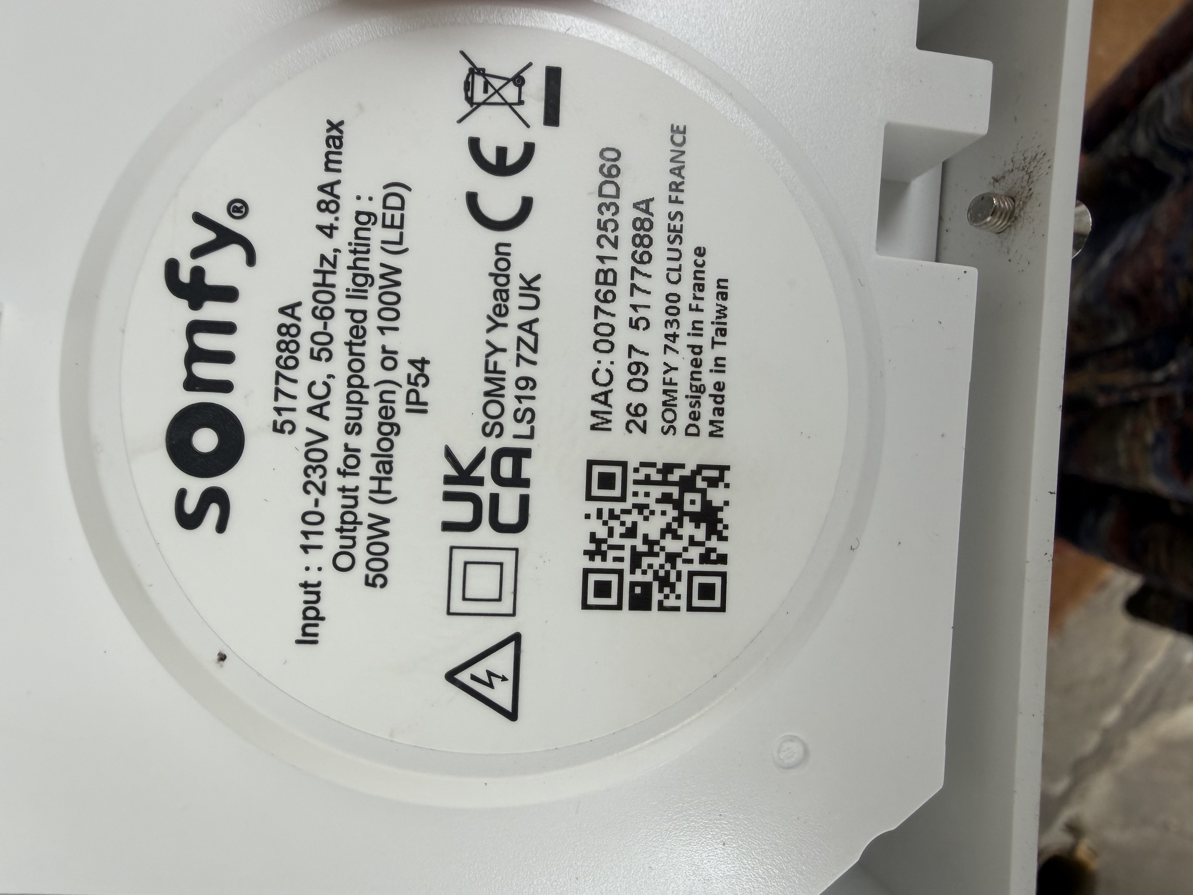

    La caméra est sous tension, une led bleue clignote mais l’application Somfy connect ne trouve pas la caméra. (Voir photo).

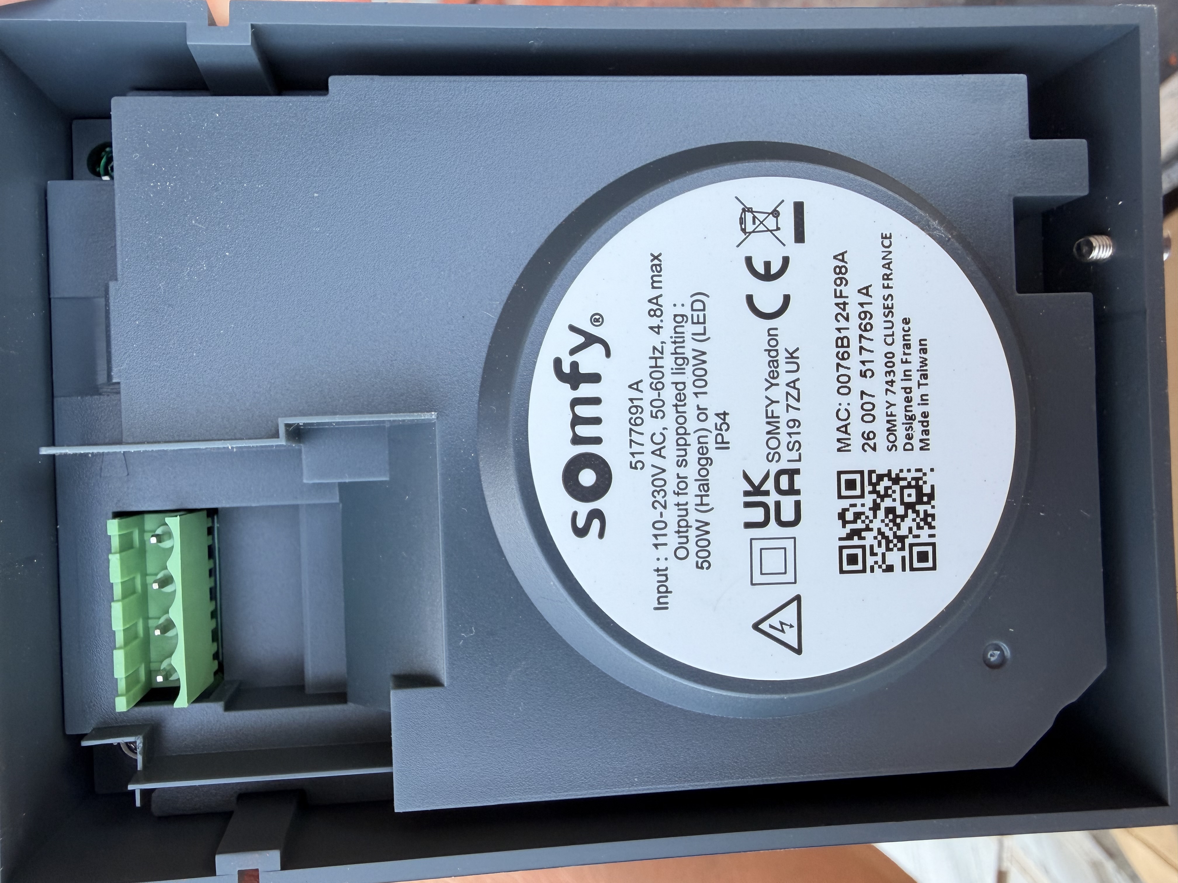

    Je crois qu’il faut donner ici le numéro Mac de la caméra pour savoir l’étant d’avancement de la potentielle connexion.
    Je vous glisse en pièce jointe la photo où apparaît le numéro Mac. 0076B1253D60
