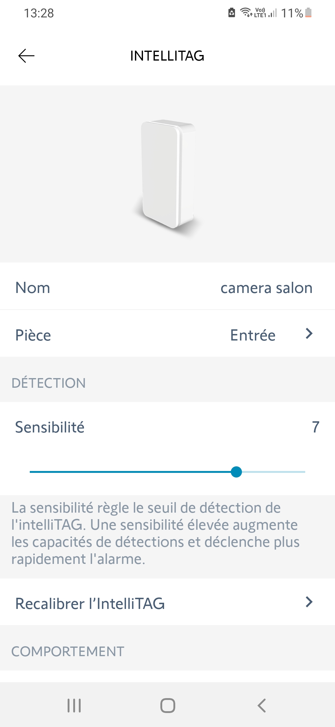

Cela fait 3 fois que j'essaye d'installer une 2 ème caméra avec mon alarme, au début je sélectionné bien une caméra indoor et arrivée au stade de présenter le QR Code proposé par l'application devant la caméra,je passe bien à l'étape suivante pour orienter ma caméra mais rien ne s'affiche sur mon portable. A la fin du process je retrouve ma caméra dans mes équipements mais sous l'appellation Intellitag, je ne comprends pas, est ce le QR code proposé qui n'est pas le bon et comment puis je faire pour régler ce problème? Merci pour votre aide

    Bonsoir Alain
    Supprimer la caméra.
    Ensuite cliquez sur le nom du site d'installation en haut du premier écran.
    Cliquez sur le Plus Bleu pour créer un deuxième site.
    Installer la caméra sur ce deuxième site et attendez qu'elle se mette a jour.
    Ensuite vous pourrez la supprimer et la réinstaller sur le site principal.
    Nota: Ce type d'installation permet d'avoir une surveillance caméra permanente avec alerte silencieuse sans activer l'alarme pour autant. Ca peut toujours être utile.

    Merci pour votre conseil, après avoir effectué votre process ma 2 ème caméra est installée et fonctionne à merveille. Cordialement
