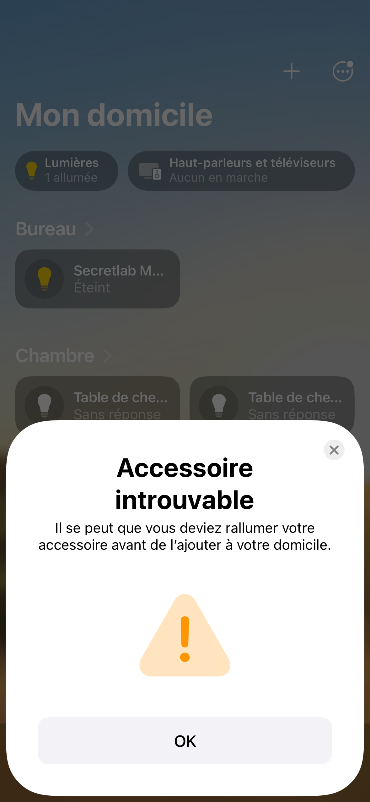

J'ai beau essayer d'ajouter ma boîte Somfy à HomeKit. Je reçois toujours l'erreur que l'accessoire n'est pas trouvable. J'ai réinitialisé, j'ai essayé à partir de l'appli Maison en scannant le code sur le Somfy, je l'ai ajouté manuellement avec le code sur l'étiquette, mais toujours la même erreur.

    Merci pour votre attention à ce sujet. Malheureusement ça ne marche toujours pas. J’ai essayé avec HomeKit directement (veuillez voir la photo ci-jointe) ainsi que par le biais de l’appli TaHoma, qui ne termine jamais l’appairage.

    L'étiquette HomeKit avec le code QR ainsi que le code en chiffres est sur le dessus de la box domotique "din rail" Somfy dans mon local technique.
