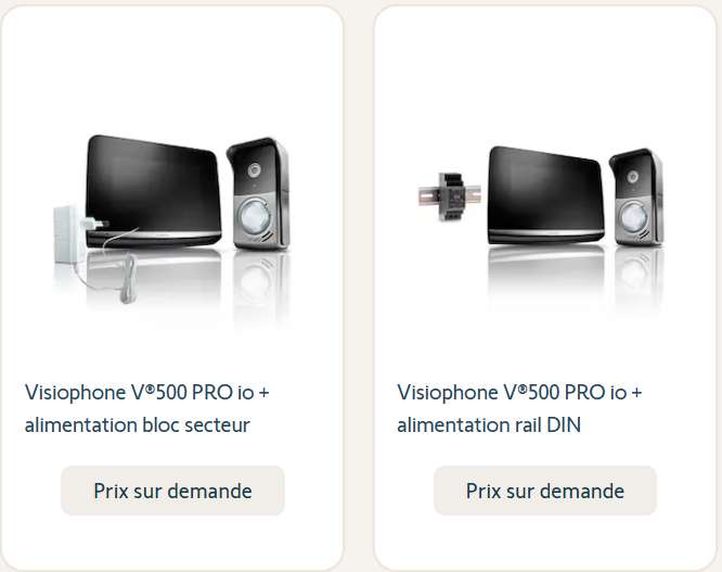

Ma maison est équipée d'un portail avec une motorisation CAME et d'un portillon mais mes volets roulant sont en Somfy et je vais disposer d'une Tahoma.
Vu par ailleurs, je vais pouvoir piloter mon partail/CAME via l'interface Référence : 1841229 RÉCEPTEUR ACCÈS COMPATIBLE io
Maintenant je souhaite m'équiper d'un visiophone (à priori un V500 connect) qui me permette à la fois d'actionner le portail (avec éventuellement la demi-ouverture) et une gâche électrique (que je n'ai pas) pour le portillon.
Il existe deux pack V500 connect (voir image) avec alim 220V ou avec Alim 24V
Question 1) lequel des deux faut il choisir au plus simple pour alimenter le V500 ET la future gâche électrique du portillon ?
Question 2) quel type de gâche électrique faut-il choisir (12V OU 24V ) ?
Question 3) sera-t-il possible de piloter tout cela via Smartphone+tahoma et/ou via télécommande Portail/porte de garage ?
Merci par avance pour vos réponses,

    1) => peu importe
    2) => 12 volts, 800 mA max et à contact stationnaire.
    3) => Oui

    Merci Jean-Luc pour cette réponse très rapide.
    OK, pour les réponses 2 et 3
    Mais pour le choix du pack, (question 1) est ce que cela veut dire qu'avec les deux pack je vais pouvoir alimenter ma gâche sans rien ajouter de plus ?
    et lequel est le plus simple à mettre en oeuvre et le moins couteux ?
    Merci par avance
    La gâche est alimentée via la platine de rue, il n'y a besoin de rien d'autre.
    Pour l'alimentation, ça dépend de votre installation. Il faut faire au plus facile. Rail DIN ou bloc d'alimentation, ça ne change rien pour le fonctionnement.
