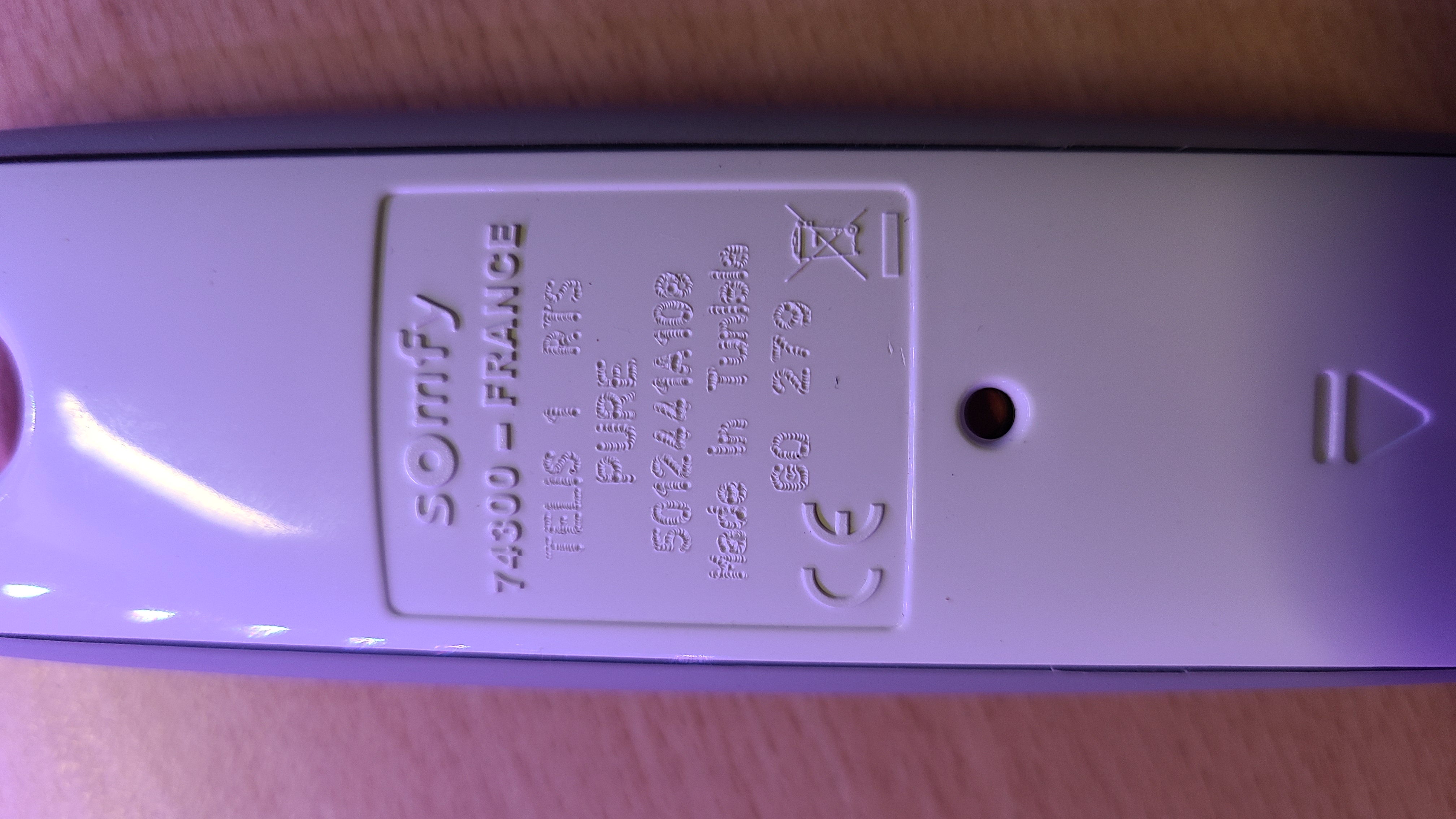

J'ai un store bann avec télécommande RTS (telis 1).

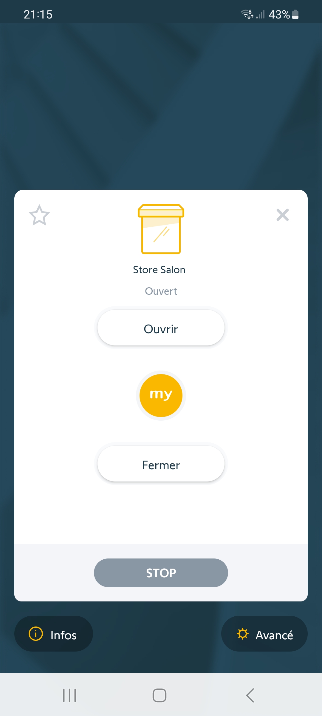

J'ai ajouté un équipement dans l'application, soit la télécommande.
Quand je demande à ouvrir le store se ferme et si je demande a fermer, il s'ouvre.

    Mais avec l'application, c'est inversé. Quand je demande d'ouvrir, le store se ferme et vice versa.

    Sur mon smartphone, dans l'appli Somfy, il y a bien les touches virtuelles (photo déjà jointe) Ouvrir, Fermer et My.
    Et si par exemple mon sore est à demi ouvert, si je demande à google de le fermer et bien il l'ouvre.

    Oublier que c'est du virtuel et utiliser l'écran du smartphone comme une télécommande en appliquant le tuto.
    La Switch est une télécommande comme une autre.

    J'ai fait comme le tuto, mais quand j'appuie sur les boutons monté et descente de l'application téléphone, rien ne se passe.
    J'ai supprimé l'équipement, je l'ai remis, réésayé, mais nada.
