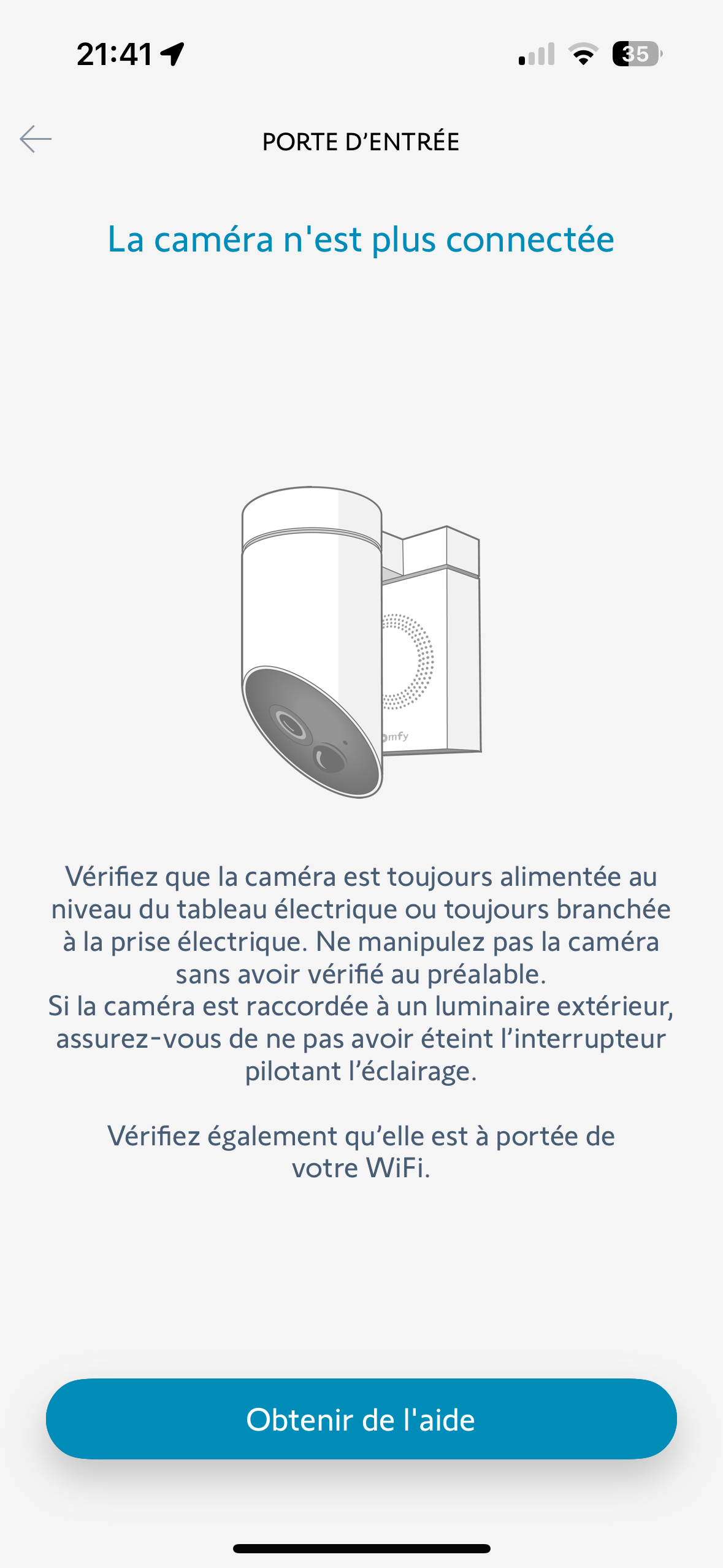

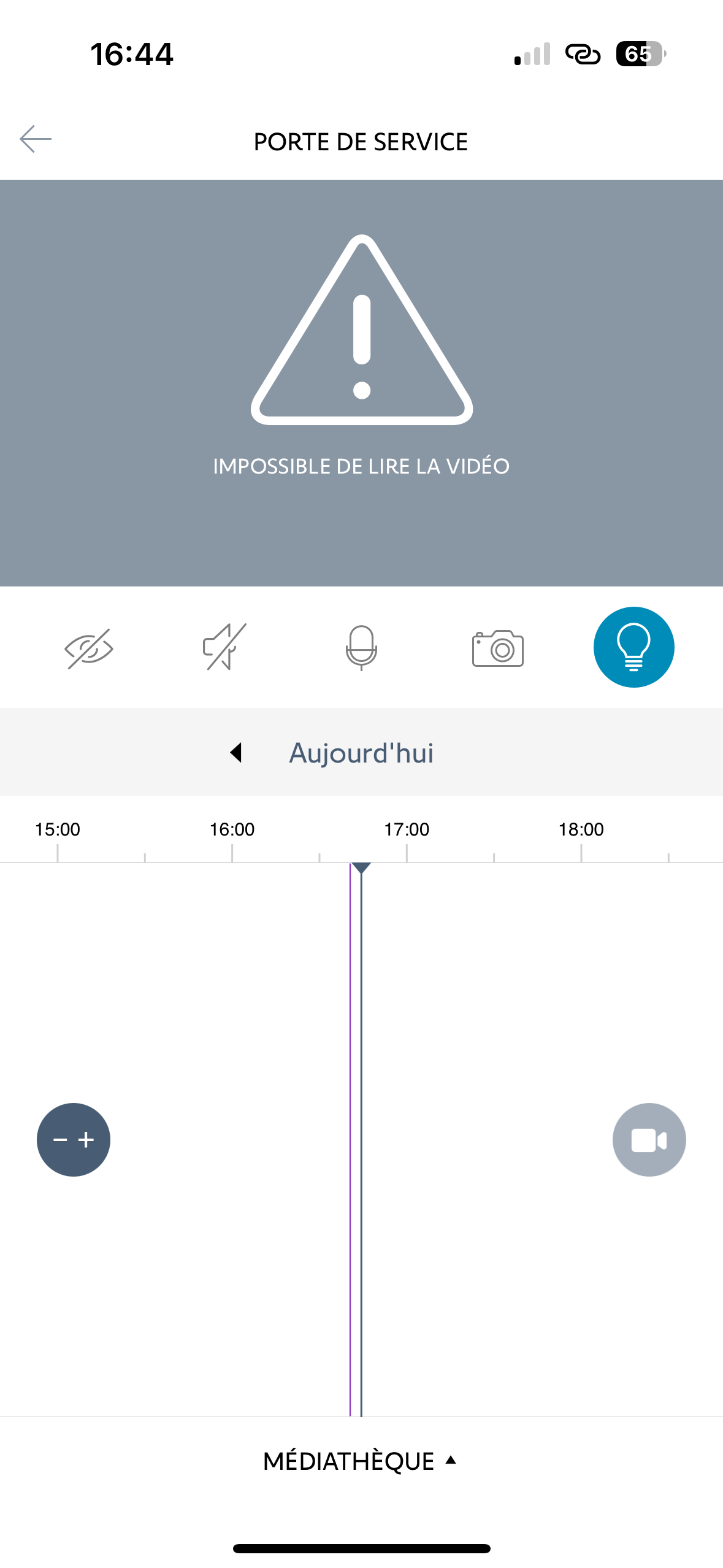

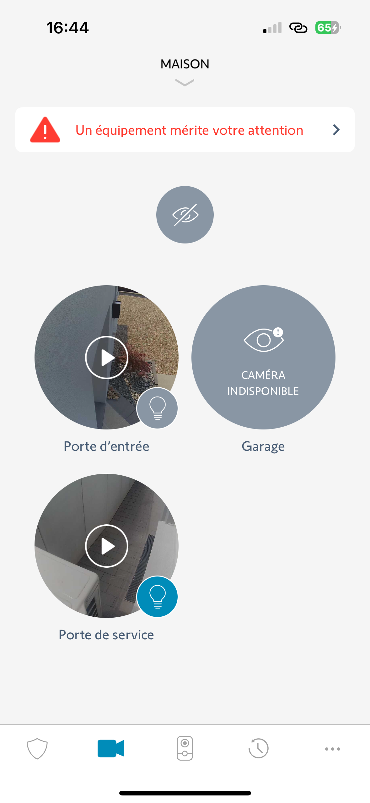

Je possède plusieurs caméras outdoor/indoor qui se déconnectent sans arrêts. Je possède pourtant une très bonne connexion WiFi.
Les symptômes :
1) Perte totale de connexion
2) Connexion OK mais impossible de lire la vidéo
3) Connexion OK mais impossible de lire une vidéo de la médiathèque (alors que pourtant elle est bien lue sur la vignette mais pas en grand écran)
4) Pas de photo dans le mail envoyé automatiquement
Beaucoup de dysfonctionnements que je n'explique pas.

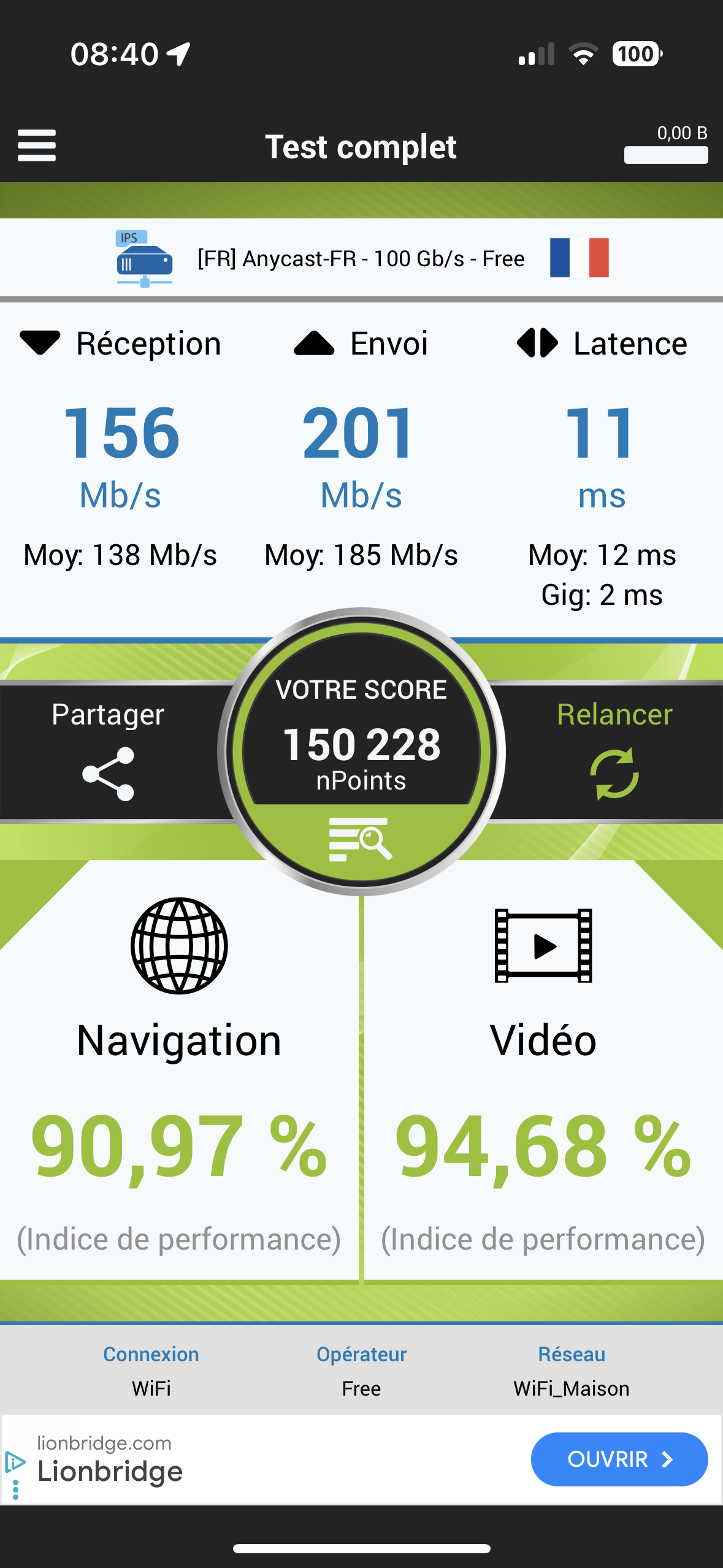

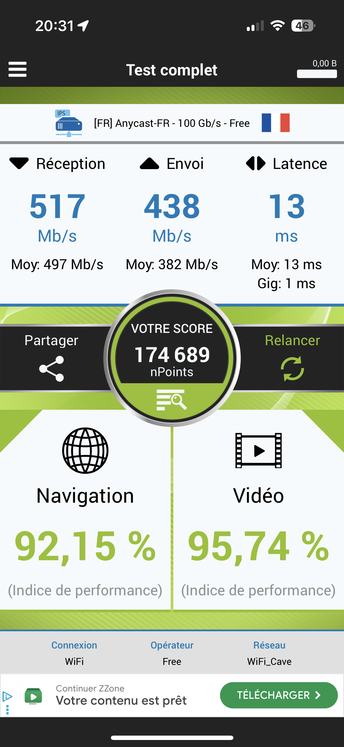

Je joins des tests WiFi réalisés avec nPerf en tenant mon téléphone à côté de mes 2 caméras éxtérieures.

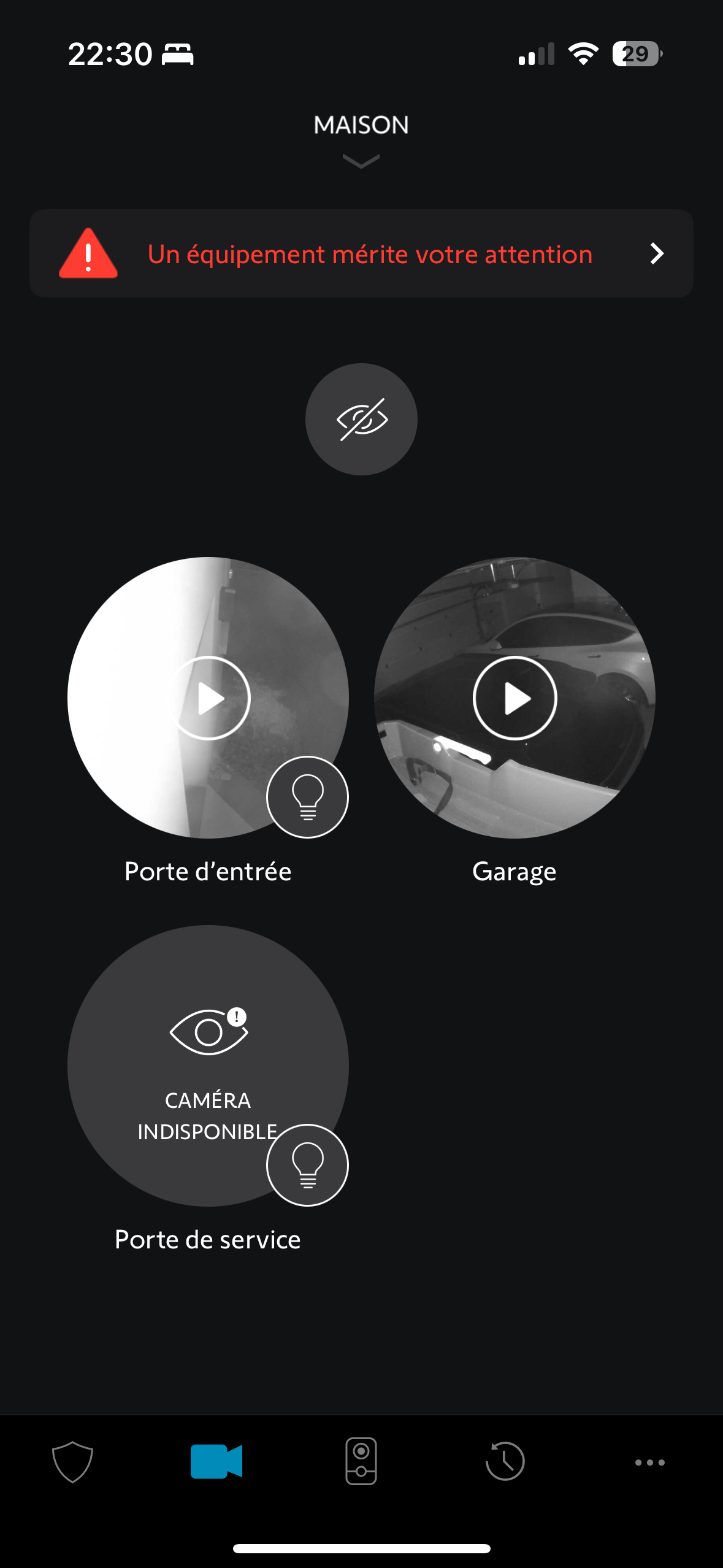

Je joins également des copies d'écran de l'application.
Comment faire pour avoir une connexion stable ?

    Super test mais en wifi 5, car le wifi 2.4 ne peut pas dépasser 72 méga de par la norme.
    Si vous aviez des Outdoor V2 vous pourriez les connecter en wifi 5 mais ce n'est pas le cas des V1.

    Bien vu effectivement je vais refaire le test en 2.4 GHz.

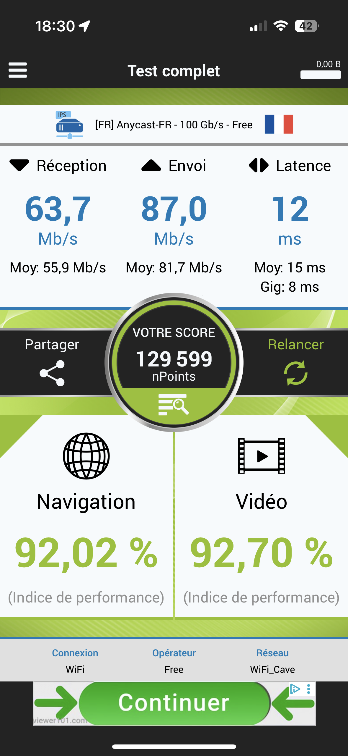

    Je viens de refaire les tests sur la bande 2,4GHz. Et de mon point de vue les débits sont plutôt corrects.
    A savoir que les 2 caméras sont connectées sur 2 bornes différentes de marque NETGEAR. Il n'y a donc pas de problème de bande passante car très peu d'autres équipements sont connectés sur ces fréquences.
    Mon problème reste entier a savoir que très souvent les vidéos des caméras ne sont "uploadés" sur le serveur et ne sont donc pas visualisables après un déclenchement et les mails envoyés automatiquement ne contiennent aucune photo.
    Les déconnexions aux quelles je fais régulièrement face n'ont à mon sens rien à voir avec des problèmes de débits

    Depuis hier soir j'ai de nouveau une caméra qui s'est déconnectée et qui ne se reconnecte pas toute seule. Mes autres équipements WiFi fonctionnent pourtant très bien.

    Bonjour Cédric,
    Votre caméra porte d'entrée n'a pas suffisamment de débit pour fonctionner correctement.
    Votre caméra
    Qualité vidéo FHD
    Signal Wifi 45%
    Débit montant 0 KB/s
    Pour un fonctionnement optimal il faut une bande passante requise :
    en 360p (réglage SD depuis l'app) : au minimum 150 Kbit/s (0,15 Mbps) de bande passante montante
    en 720p (réglage HD depuis l'app) : au minimum 500 Kbit/s (0,5 Mbps) de bande passante montante
    en 1080p (réglage FHD depuis l'app) : au minimum 1200 Kbit/s (1,2 Mbps) de bande passante montante

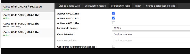

    Si vous avez laissé le Wifi de la Freebox Ultra activé il y a une modification a faire sur la carte wifi 2.4 même si la caméra n'est pas connecté dessus.
    Je vous met le paramétrage en copie d'écran

    LE 801.be était activé. Je viens de le désactiver car effectivement le WiFi de ma freebox est activé.
    Pour info ça été signalé par un autre utilisateur Mickael B et au départ Free avait mis tous les protocoles sur la carte 2.4.
