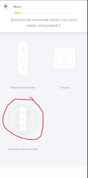

    Mon Visiophone V500 Connect, pilote 3 de mes stores qui sont en IO et il me reste 2 canaux de libre et je souhaite commander de l' éclairage comme ce module Izymo.
    J' ai déja appliquer cette procédure mais elle ne fonctionne pas car juste à cette étape l' application me demande qu'elle télécomande j' utilise pour piloter le module ?
    La télécommande utilisée est une Keygo IO et non une smoove ou autre type avec un bouton PROG.
    C' est bien à cette étape que je bloque.

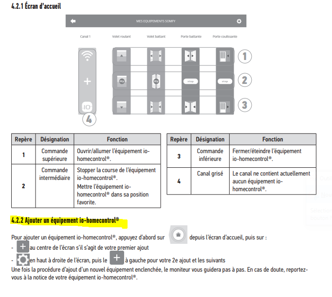

    C'est un V500 PRO IO Connect que vous avez, car les V350 et 500 connect ne pilote que du RTS.
    La procédure que je vous ai donnée c'est pour ajouté l'Izymo à la Switch. Si ça ne fonctionne pas il faut réinitialiser le module.
    Pour l'ajouté au V500 Pro Io je n'ai que la documenation.

    Chez moi, "Autre point de commande" n’apparaît pas dans la liste...
