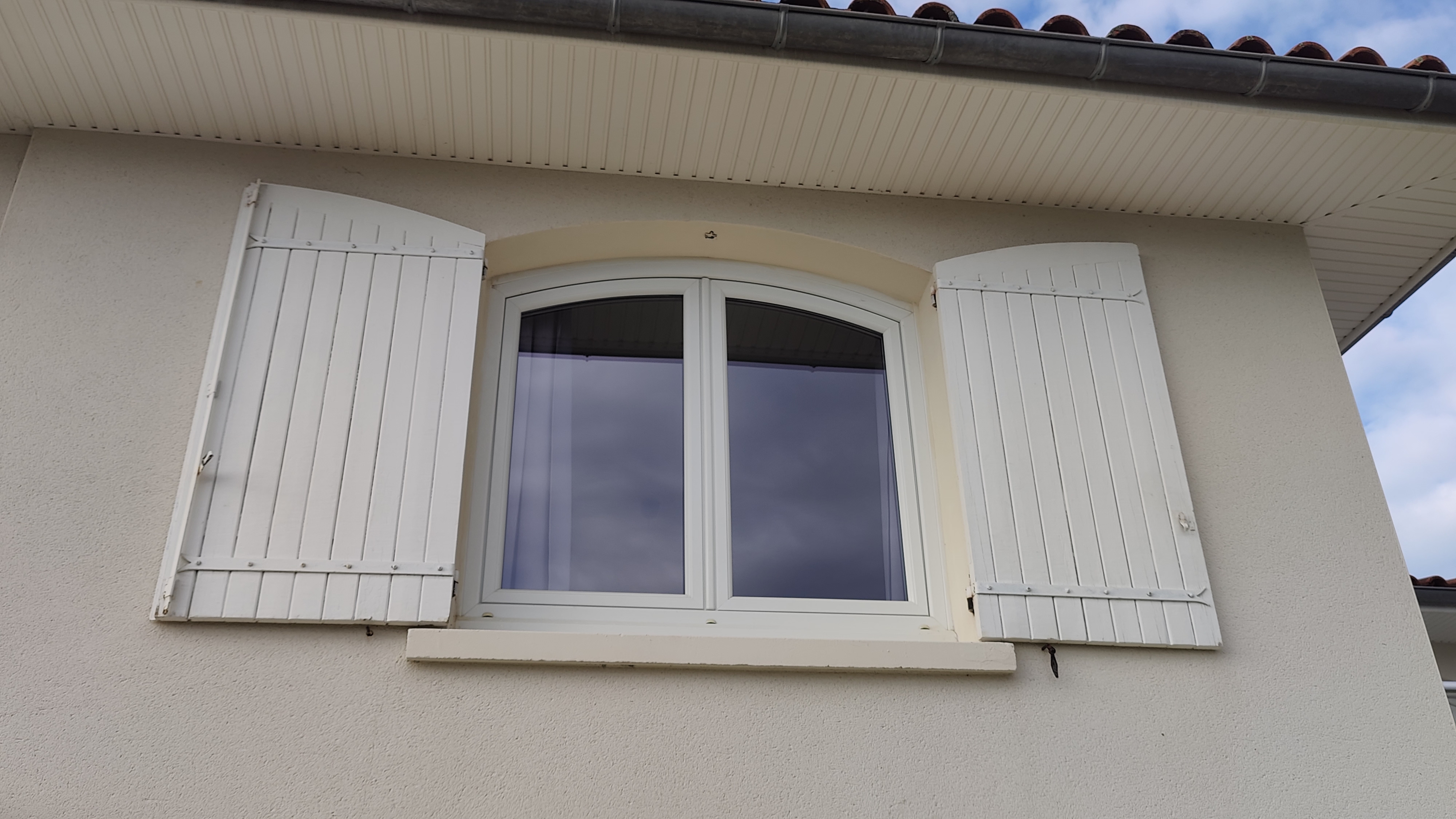

J'ai fait l'acquisition d'un moteur pour volets battants Synapsia 1000, et j'aurais aimé savoir s'il y a une contre-indication fonctionnelle si je tente de l'installer sur l'appui de fenêtre, c'est à dire sous celle-ci ?
De ce fait, le Synapsia sera la tête en bas, capot vers le haut. Y a-t-il des éléments qui ne fonctionneraient pas dans cette configuration ?

    Je crois comprendre ce que vous voulez dire.
    En fait, vous voulez poser le moteur sur la tablette de la fenêtre car celle-ci est sans doute cintrée
    Si oui, le gros problème réside dans le fait qu'une tablette n'est jamais d'aplomb, elle est toujours de biais pour l'écoulement des eaux de pluie.
    De ce fait, le mouvement des bras ne sera pas horizontal mais en arc de cercle ce qui créera sans délai la destruction du moteur.
    Il existe des kits spécifiques pour la pose des Yslo IO en tablette, mais ceux-ci ne sont dispo que pour le réseau pro.
    https://www.somfypro.fr/produits/9025974-option-fixation-...
    Je vous déconseille une pose en tablette pour un Synaptia qui n'est pas protégé des écoulements d'eau et des projections de pluies.

    Bonjour et merci pour votre réponse !
    Effectivement il s'agit de volets cintrés (cf. photo).
    Auriez-vous une idée d'un produit Somfy (ou autre) qui conviendrait ?
