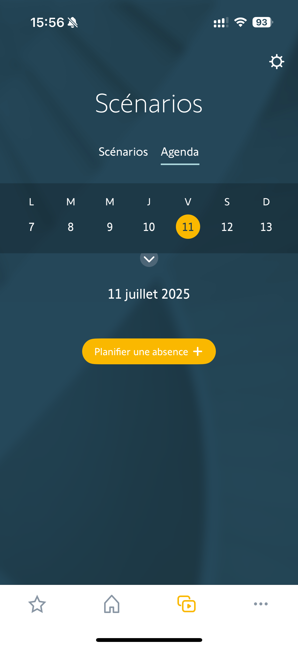

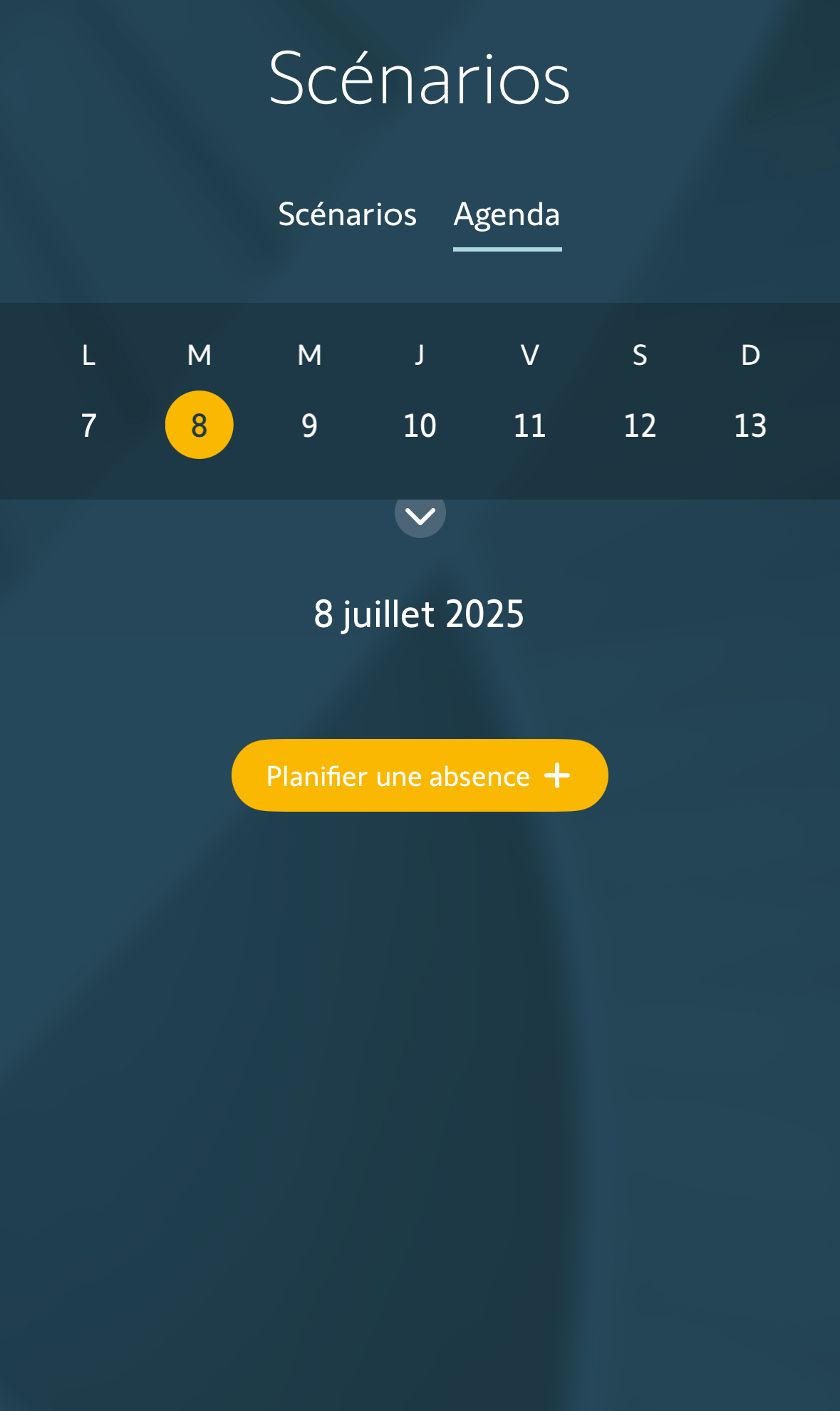

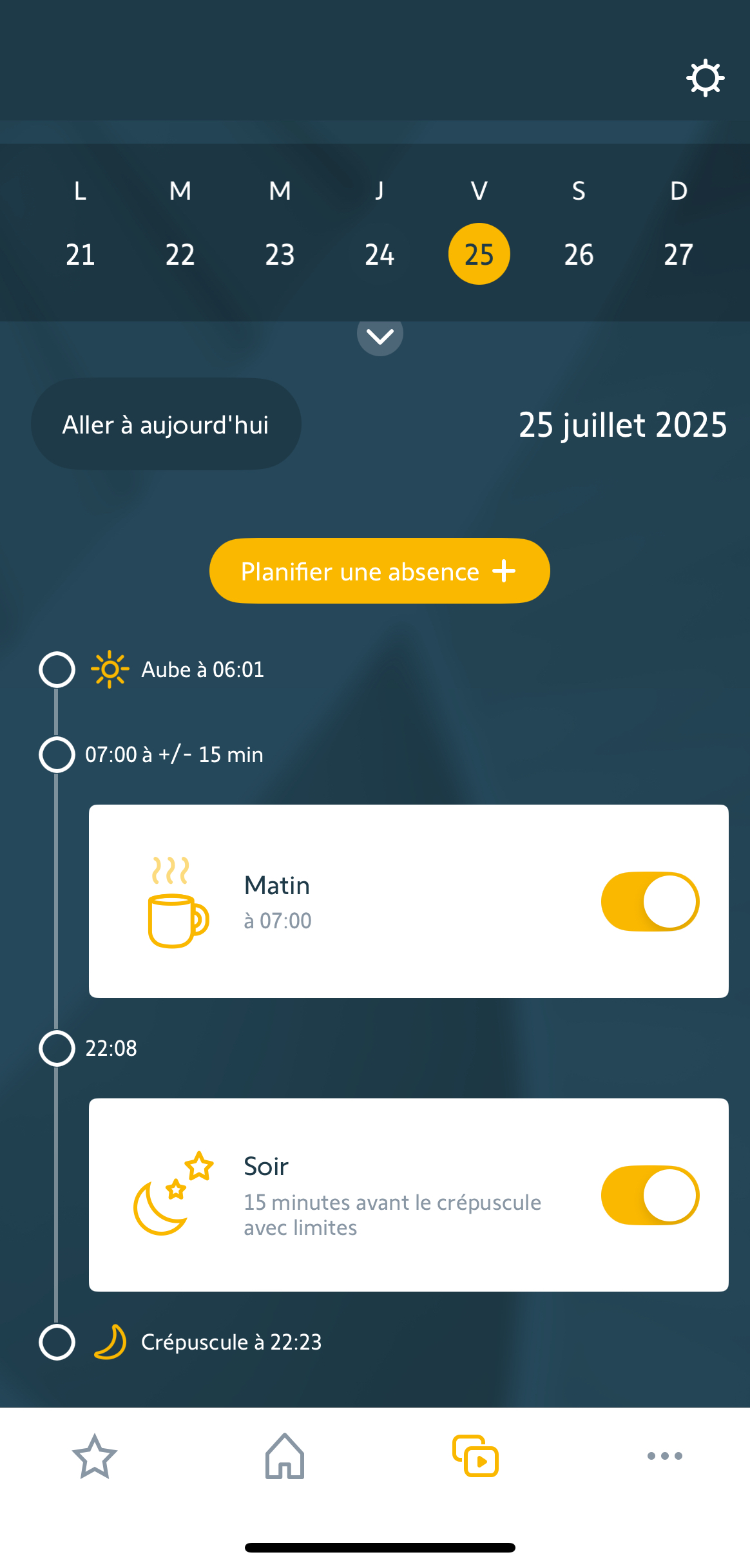

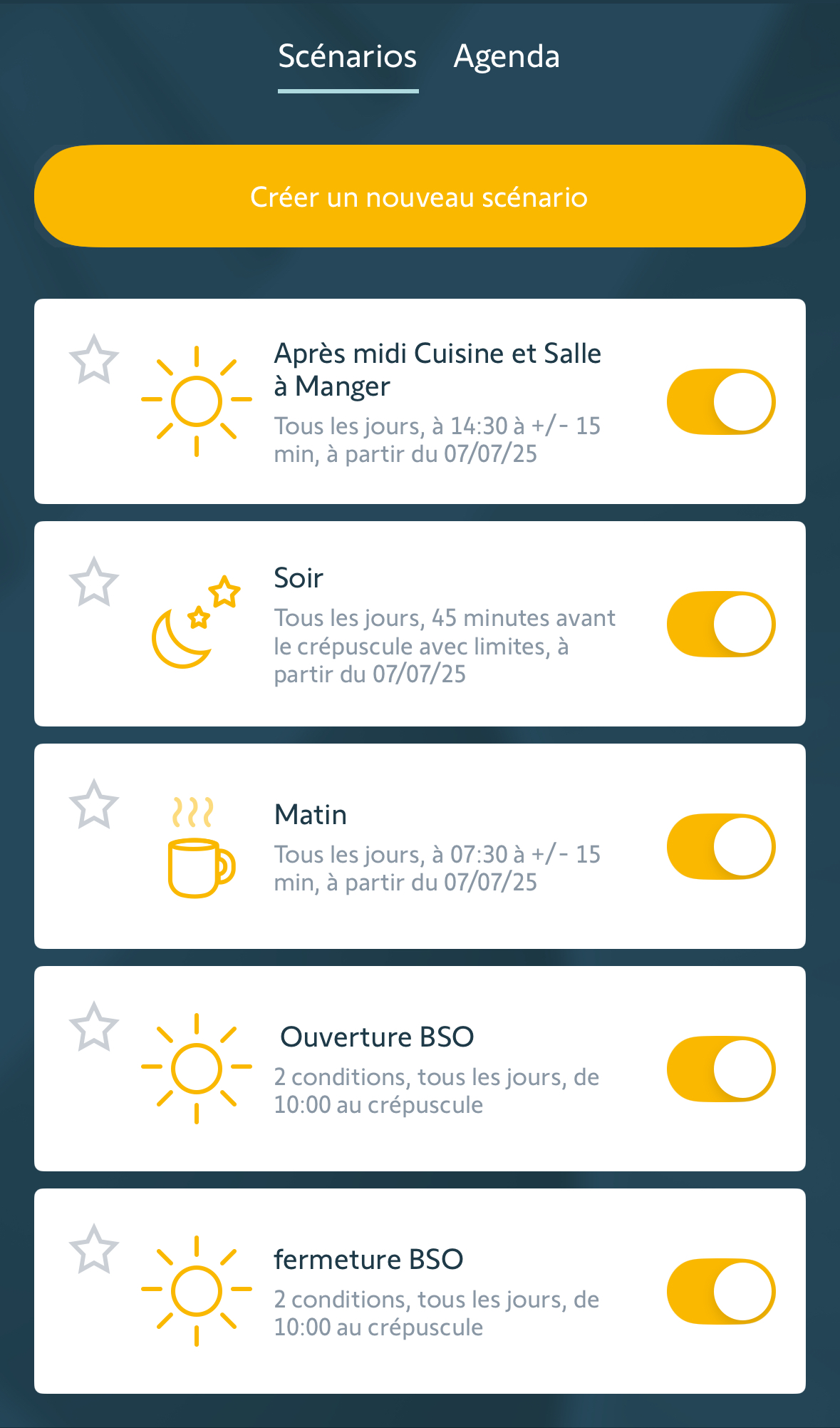

De puis une semaine je ne vois plus les scénarios dans la partie agenda mais ils reste actif dans scénario.
Il ne s’exécute plus sauf celui du confort thermique.

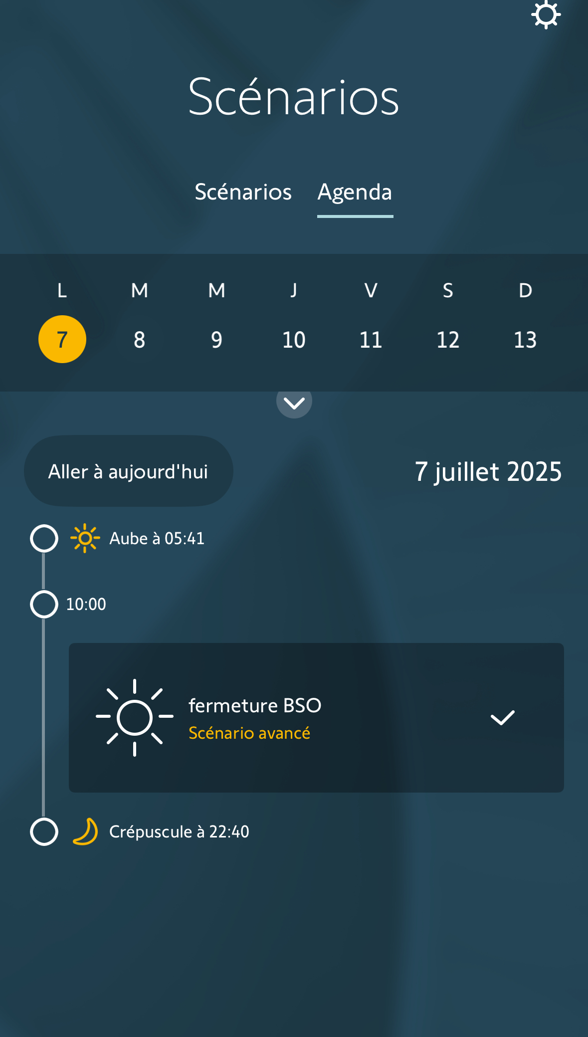

    Merci pour votre réponse,

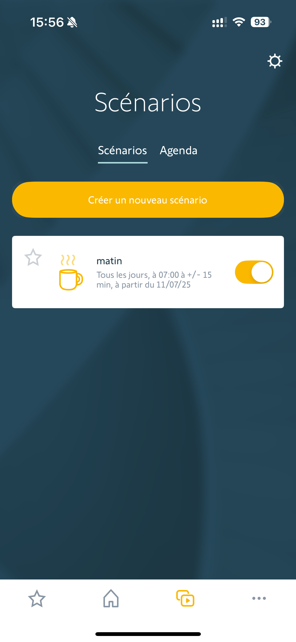

    J’avais déjà essayé et je viens de tous les supprimer et de recréer 1 seul scénario mais malheureusement cela ne fonctionne pas il n’est pas visible dans la planification :
    Photos

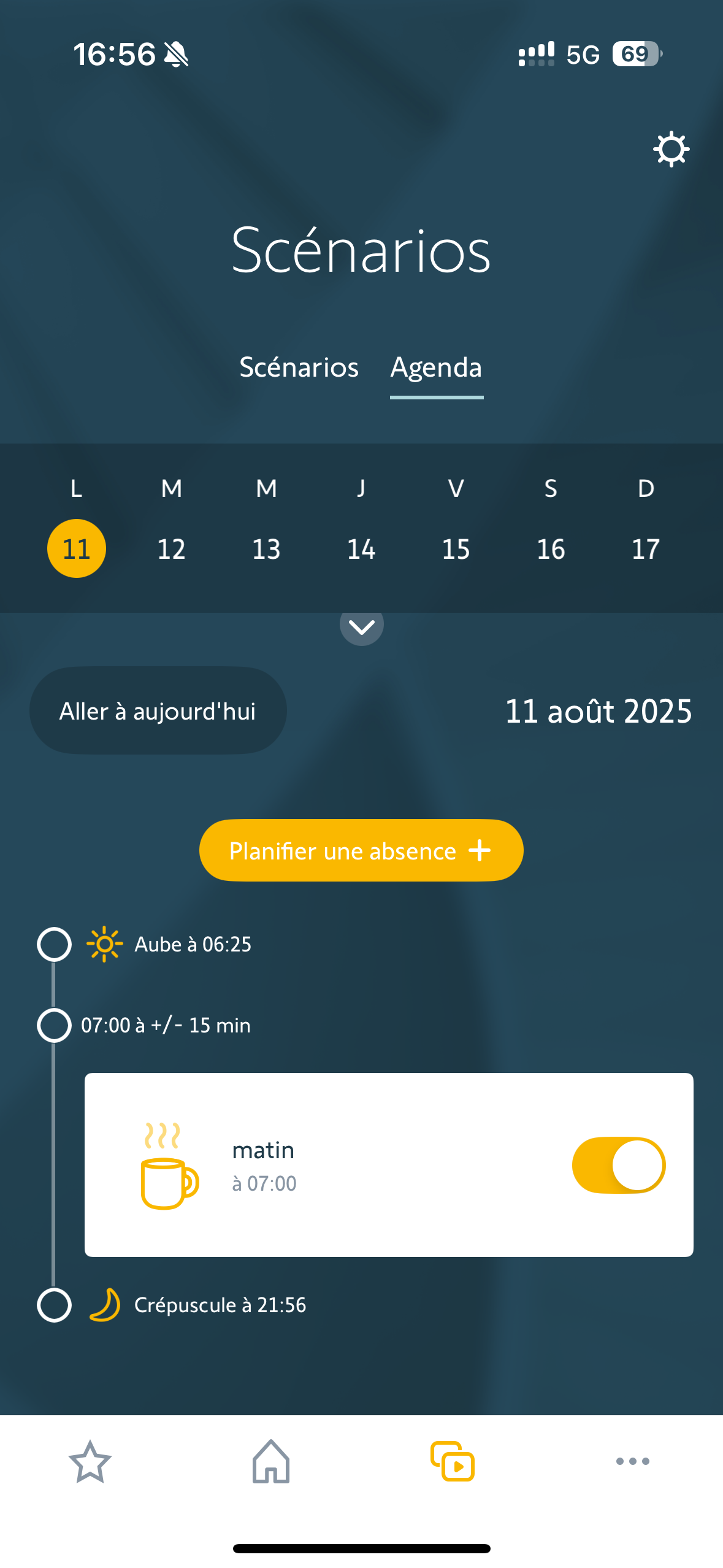

    C’est la raison pour laquelle mes scénarios ne sont plus pris en compte pendant cette période. À partir du 11/08, tout semble à nouveau fonctionner correctement.

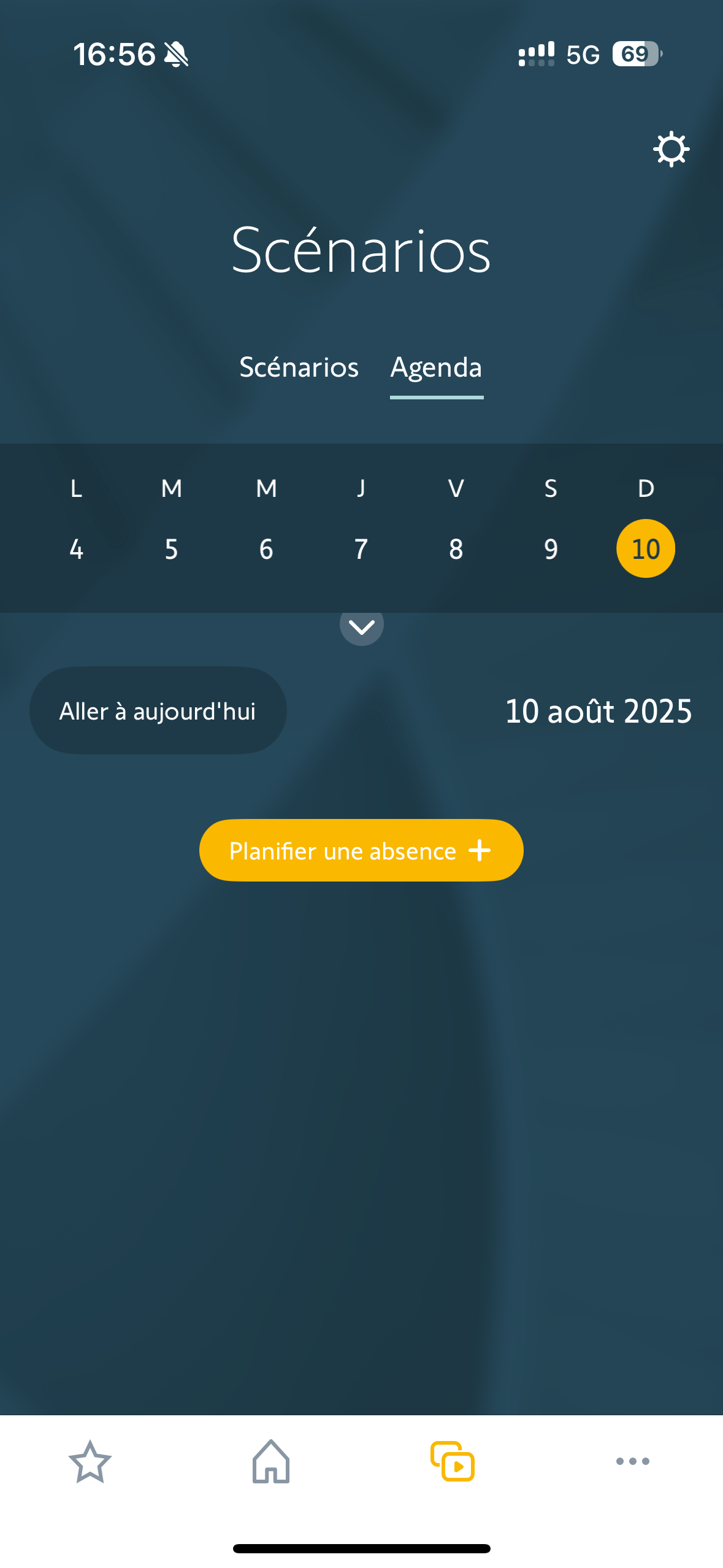

    Comme expliqué, je pense que le bug est lié à une période de vacances supprimées entre temps mais qui reste active.
    En effet, jusqu’au 10/08 aucun scénario ne fonctionne (dernier jour de la période vacances), le 11/08 le planning des scénarios s’applique à nouveau.
