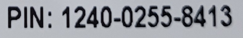

Pouvez vous me communiquer le code pin de votre Tahoma.
bonne journée

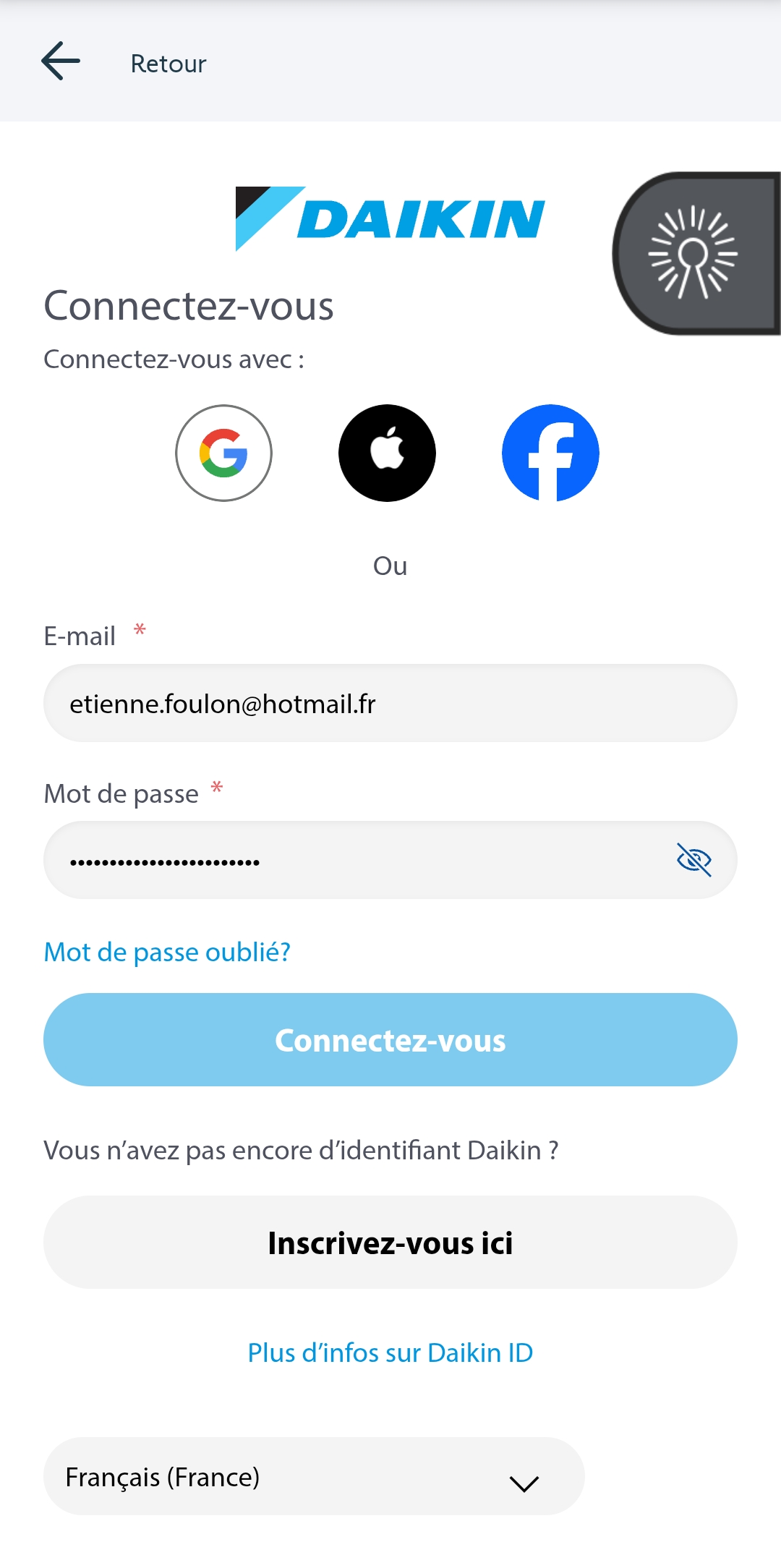

Je rencontre le même problème, je suis sur la pade de connexion via l'appli Tahoma et après avoir saisi l'idée et l mdp, rien, la page reste figée, pas de réaction.

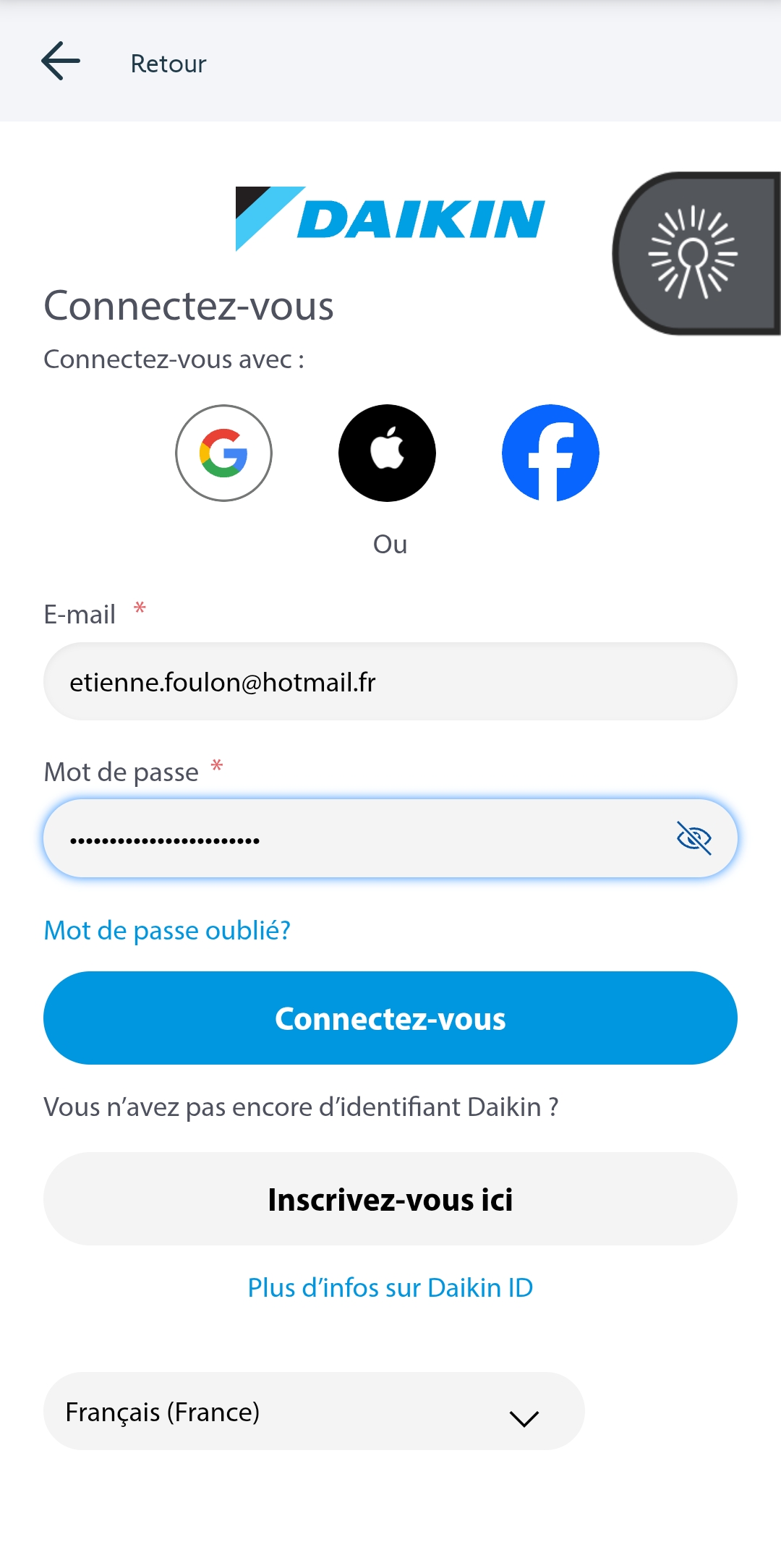

Oui l'id et le mdp sont bien celui de Daikin.
J'arrive à la page d'identification avec l'appli Tahoma, id et mdp Daikin, puis pas de réponse de la page Web via l'appli.
Cdt

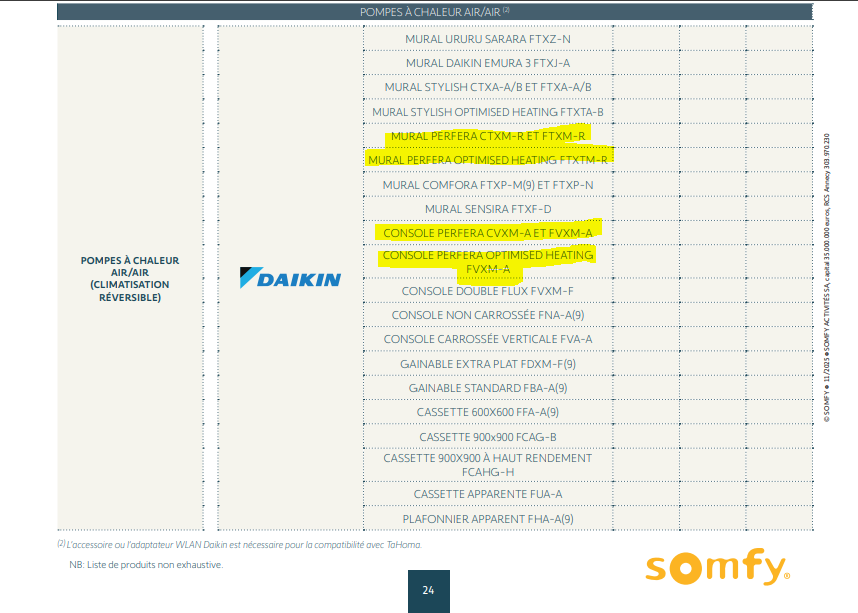

Bonjour Etienne,
Je viens de vérifier et il me semble que votre équipement n'est pas dans la liste de compatibilité.
La voici:
La climatisation est bien dans la liste, Il y a les deux modèles de Stylisch.
Voir la réf soulignée en PJ.
Cdt
Etienne vous avez une FTXA35C et les modèles compatibles sont FTXA35A et FTXA35B

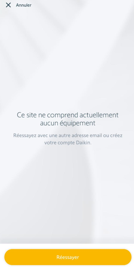

Meme probleme ce jour, Je cherche a recuperer mes clim dalkin dans mon application onecta sur l’application somfy mais impossible. Je ne peux pas me connecter a mon compte dalkin comme indiquer dans le tutoriel, je tombe apres 2s de recherche sur « ce site ne comprend actuellement aucun equipement ». J’ai deja reinstaller l’application tahoma et onecta toujours le meme probleme. Merci de votre aide. Cordialement
Ps ça fonctionnait avant la mise a jour de lnapplication somfy cette année. J’ai du reinstaller mes clim dans l’application onecta en debut d’annee et je n’avais pas reassocier tahoma a onecta depuis.

Quel est le PIN de votre box?
1233-4029-3909 merci, problème encore présent ce matin.

Bonjour, merci cela a resolu mon problème j’ai pu a nouveau ajouter mes équipements dalkin !
