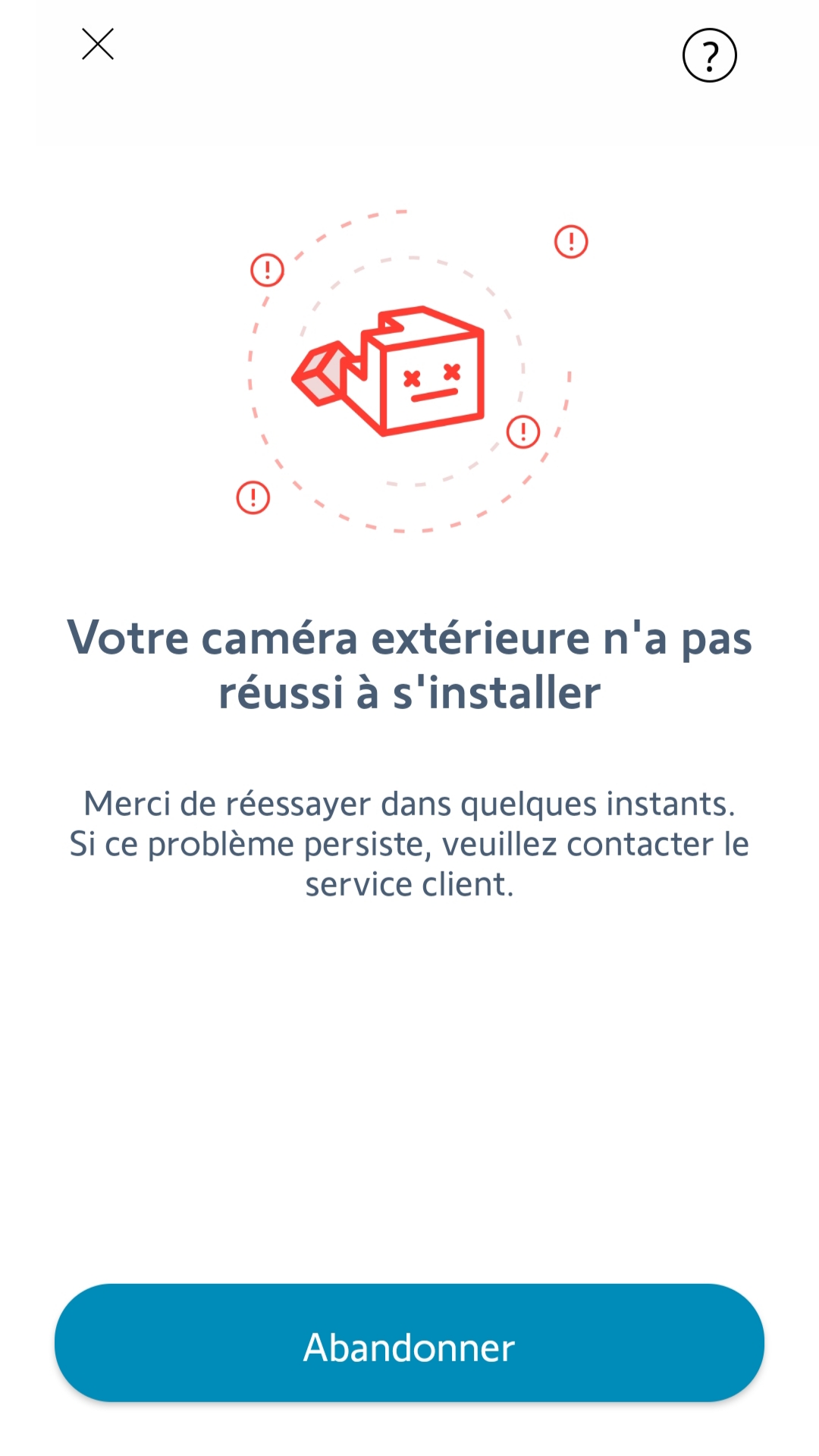

J ai acheté la nouvelle caméra somfy outdoor 2.
Mais impossible de passer l étape de connexion entre la caméra et le réseau wifi alors que j ai un peu l expérience sur les étapes à effectué pour enregistrer les caméras..

    Bonjour ayant le même soucis, j ai tenté toutes les procédures wifi à ceci près lorsqu’on peut lire d’essayer de ne laisser que le wifi 5, l’application ne détecte pas ce dernier donc impossible de connecter la outdoor2 sur cet norme de wifi. Précision, je suis chez orange sur une live box 6 j’ai suivi les vidéo dédiées, la connexion est stable le débit est bon, et je me suis même approché à proximité directe de la box pour l’installation . Le partage de connexion reste infructueux lui aussi. Si possibilité de trouver une solution avant de renvoyer les produits ? En vous remerciant par avance.

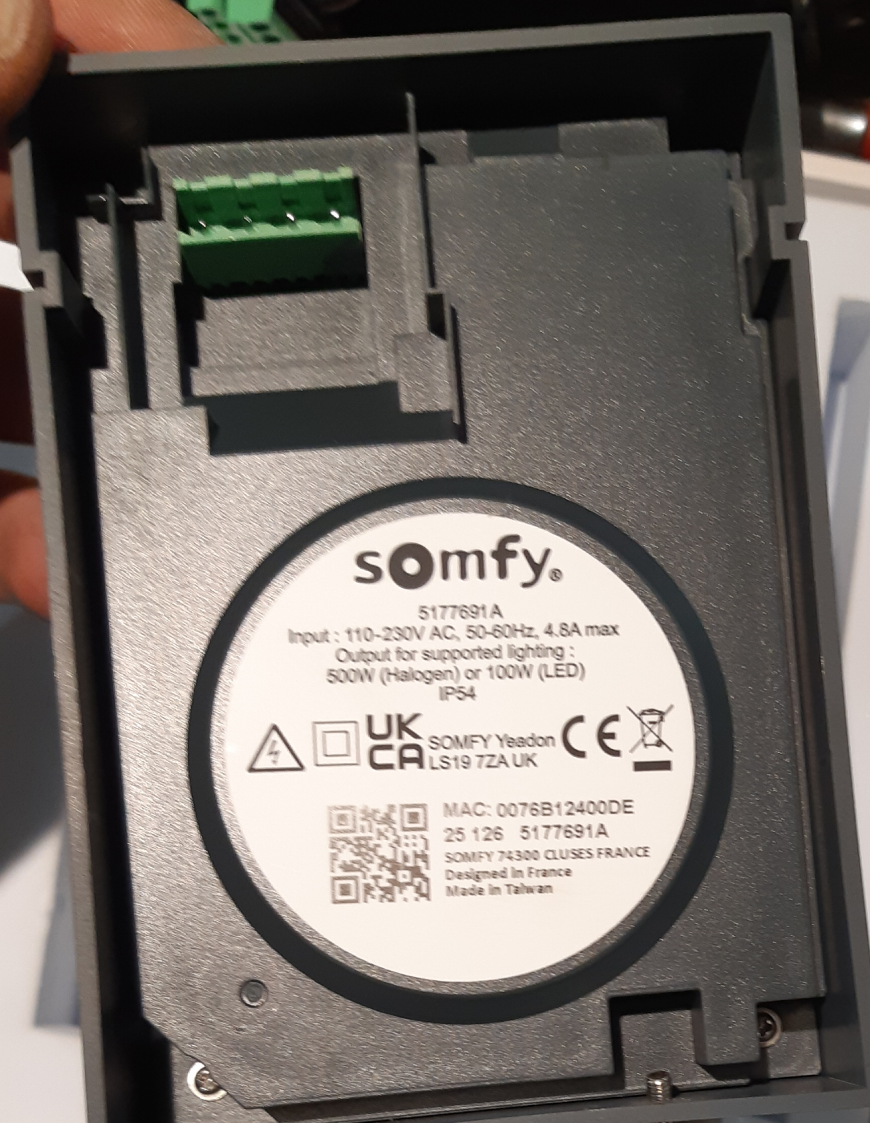

    Adresse Mac : 00:76:B1:24:00:C8
    pouvez-vous m'aider ?

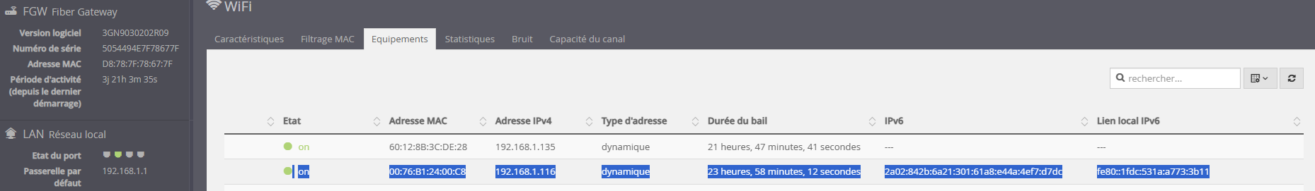

    Je viens également d'installer une camera Somfy outdoor 2 et comme beaucoup sur le forum je n'arrive pas à finaliser l'installation lors de la connexion au wifi : led cligotante de couleur blanche.
    Je capte pourtant très bien le wifi près de la caméra et celle-ci apparait bien dan la liste des équipements connectés à mon réseau.
    Est-ce qu'un Yello pourrait svp vérifier si ma camera apparait sur les serveurs ?
    Adresse MAC : 00:76:B1:24:01:B0

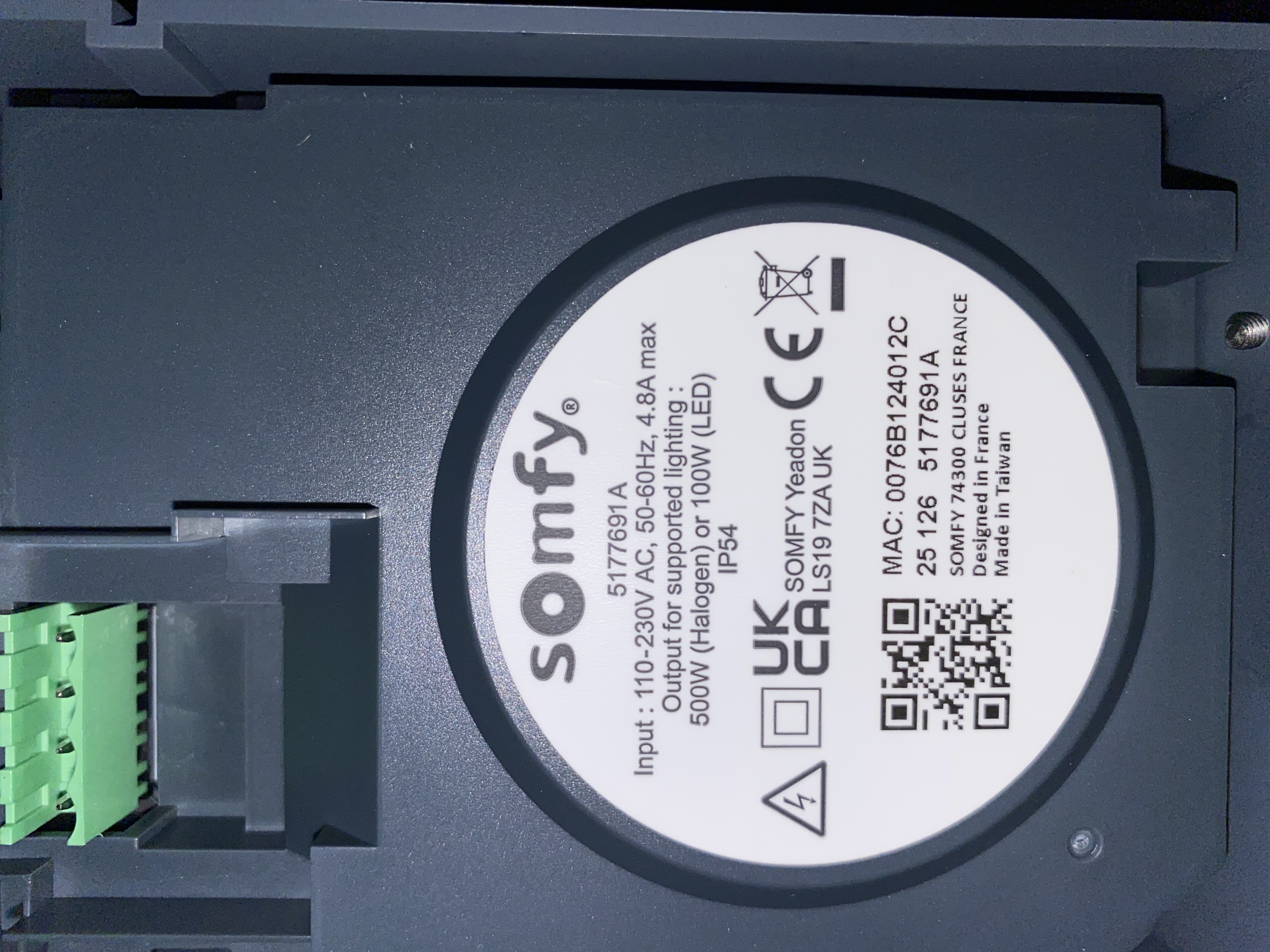

    Voici les adresses MAC des 2 caméras :
    00:76:B1:24:01:B0
    00:76:B1:24:01:42
