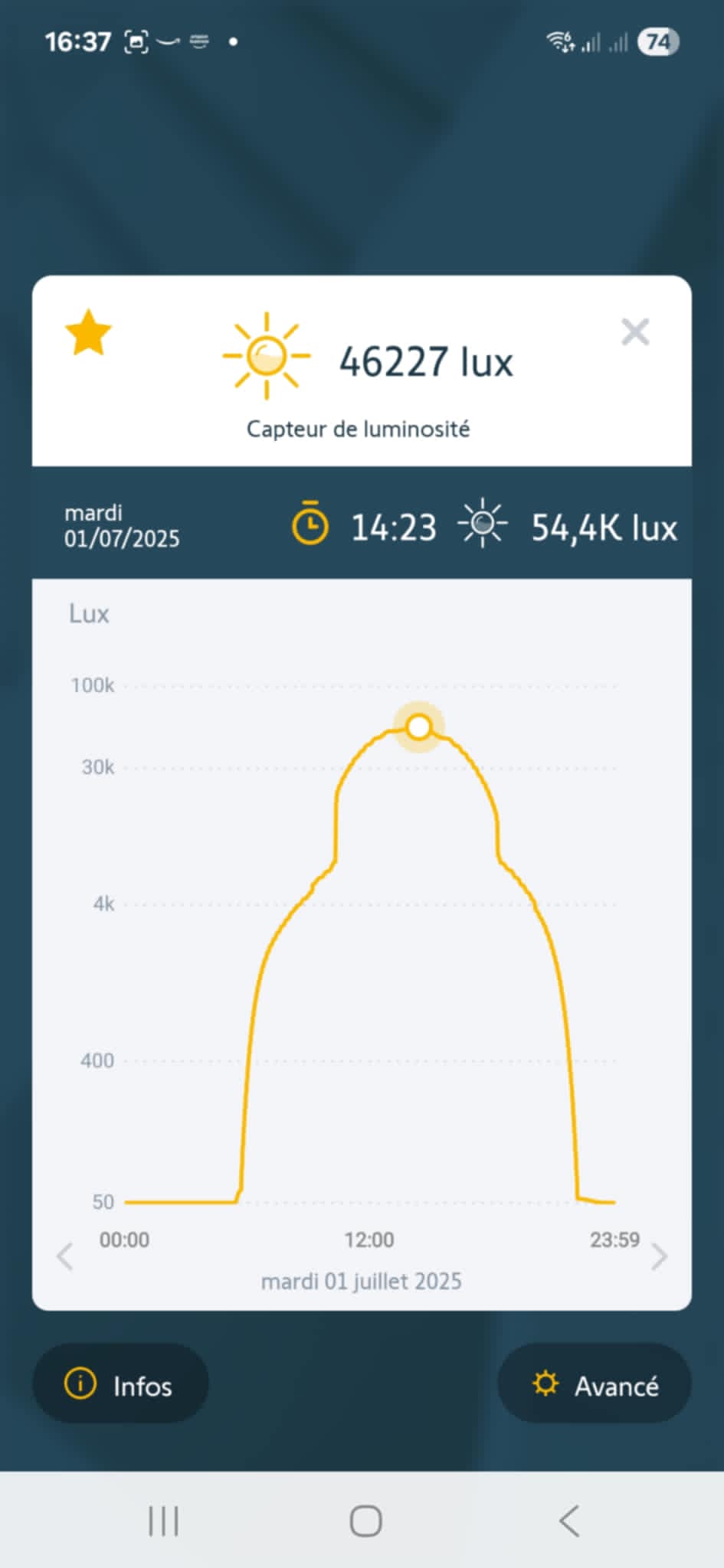

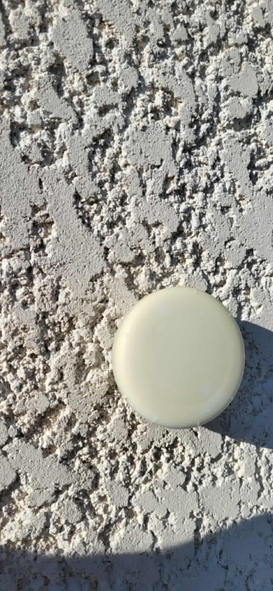

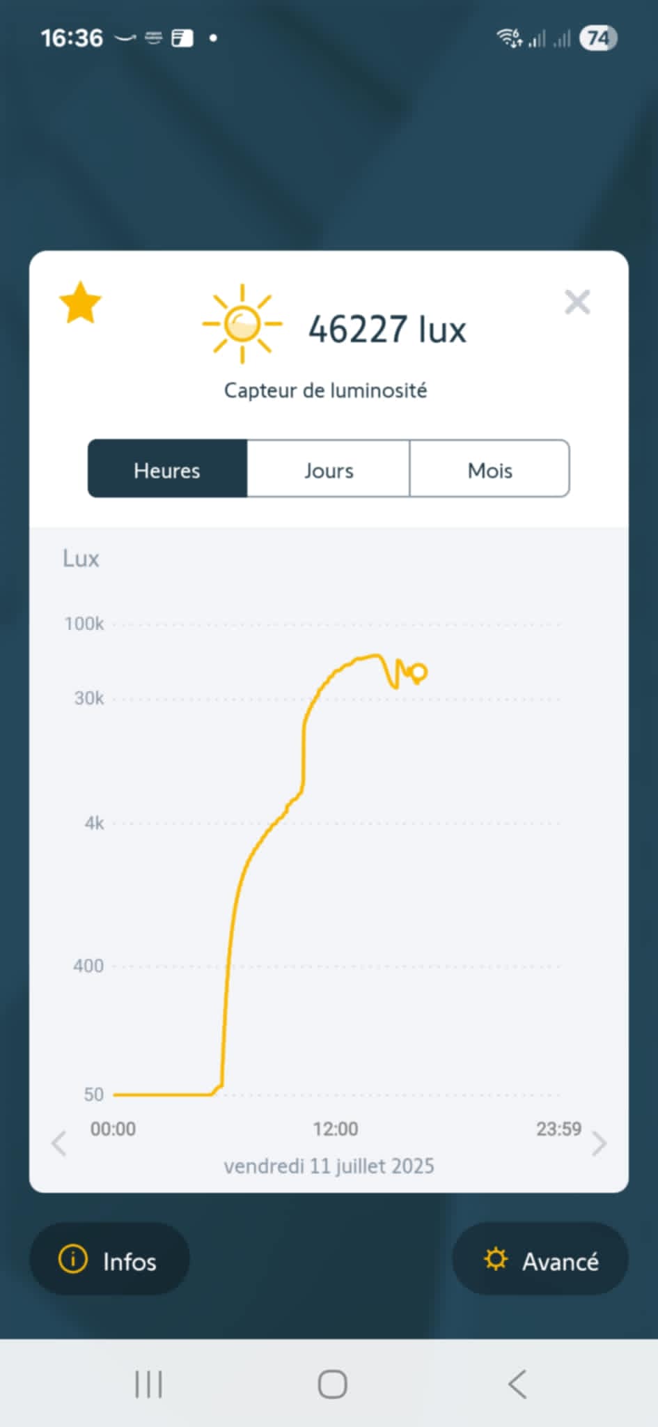

J'ai acheté un capteur solaire Somfy IO qui fonctionnait bien avec TAHOMA.
Cependant cette année il n'est jamais arrivé aux 100.000 Lux
Il plafonne à 65 KLux Max.
Je ne l'ai pas changé de place depuis le début, les piles sont neuves j'ai nettoyé le capot pour qu'il capte la lumière parfaitement.
C'est ennuyeux les scénarios du coup fonctionnent plus pour certains car il ne détecte pas le plein soleil (40°C) d'il y a quelques jour le 1er Juillet moins de 60KLux....
Une idée ? (le capot semble jaunir mais panne probable j'imagine)

    Mettez une photo du capteur

    La Photo demandée, la journée du 1er Juillet et ce jour
