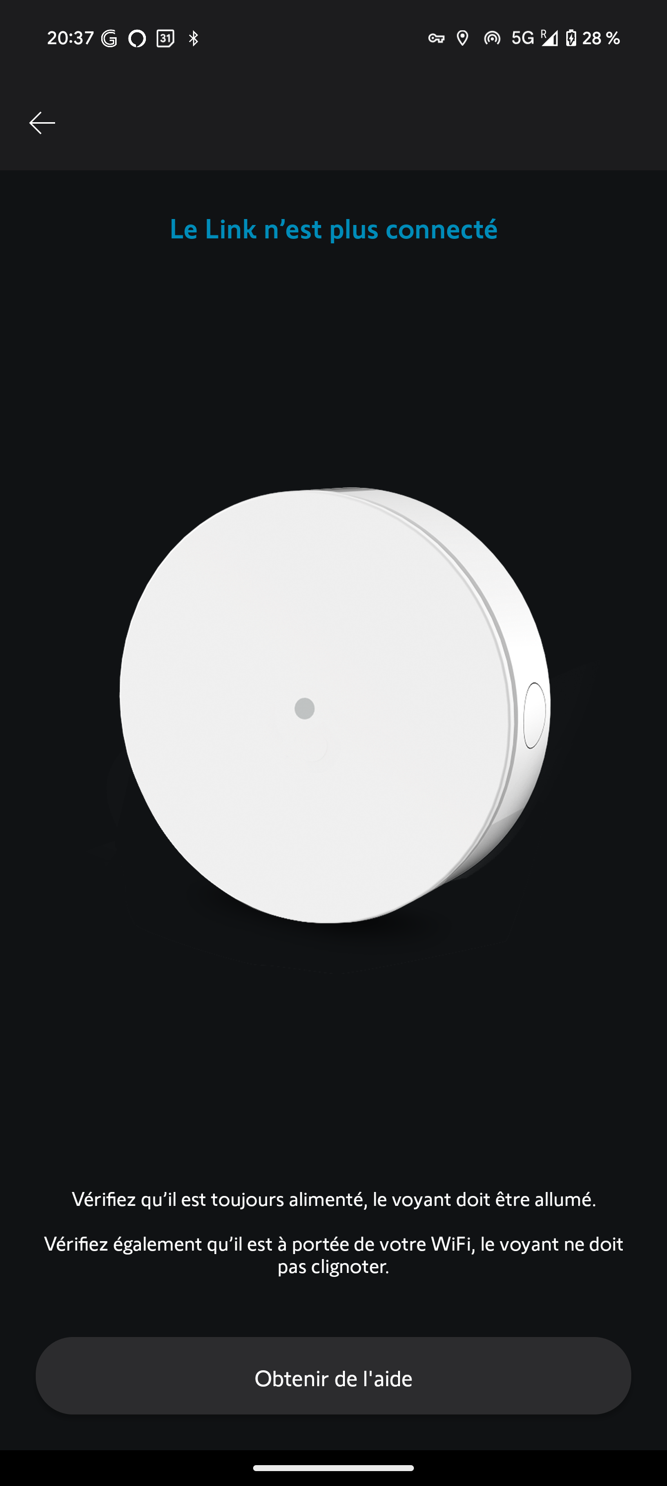

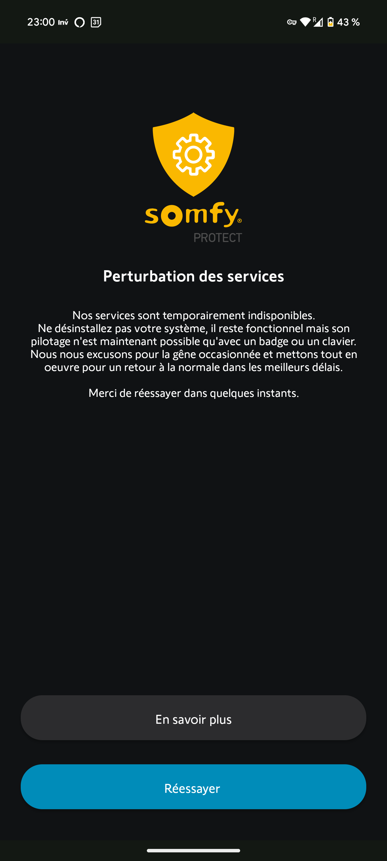

Depuis les perturbations des services Somfy survenus le 11 juillet, le link de mon alarme Somfy Protect est déconnecté d'internet et refuse toujours de se reconnecter à mon wifi.
Conséquences : impossible d'utiliser l'application pour activer ou désactiver l'alarme ce qui est (dans mon cas) très gênant en période de vacances..
Savez vous si le problème est toujours d'actualité ?
Savez vous comment le contourner ? Ou quelle manipulation faire pour revenir à la normale ?
