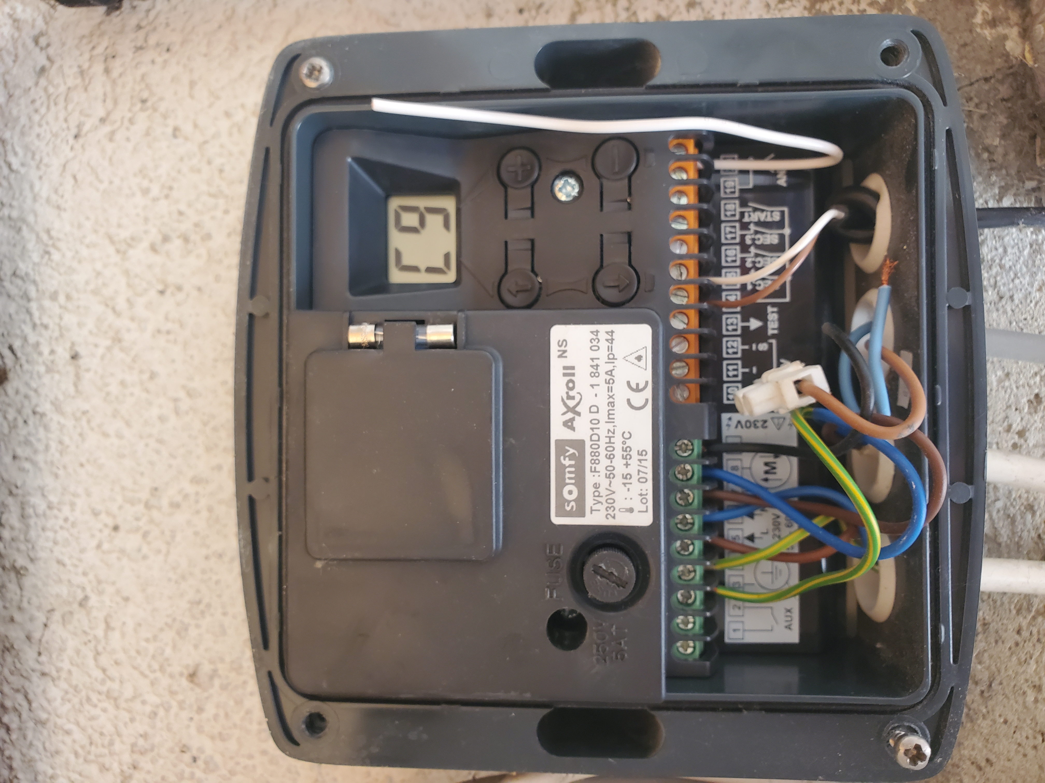

    Bonsoir,
    Vous avez peut être raison quant à la pile. Mais je tiens à préciser que après avoir changer cette pile, cela ne fonctionnant plus, j'ai fait plusieurs essai sur le boîtier Axroll jusqu'à trouver : dd et compagnie( ce que je vois ai expliqué plus haut, sans ça je n'ouvre pas ma porte.
    Voici la photos avec les branchements
    Merci par avance de l'aide que vous pourrez m'apporter
    Angie
    C'est quoi c'est câbles bleu dénudé et brun sur domino qui vont nulle part ?????
    C9 n'est pas un défaut, il indique qu'un contact de sécu est verrouillé.
    Je vois que vous n'avez pas de cellule, uniquement une barre palpeuse Type OSE.
    Testez ceci, débranchez 14/15 et paramétrez P1 = 00.
    Si le défaut disparait c'est la palpeuse à changer, si le défaut persiste c'est l'anti chute moteur HS.
    Bonne soirée à vous

    Quand vous dites 14-15 c'est quoi ?
    Les fils bleus je ne sais pas c'était comme ça quand je suis arrivée et ça fonctionnait .

    Angie,
    Fil borne 14 et fil borne 15.
    C est écrit au niveau du serrage.

    J'ai fait le nouveau paramétrage comme vous me l'avez suggéré, et j'avoue que la porte s'ouvre plus qu'avant.
    Je n'ai pas de petit tournevis pour tester la borne 14 et 15. Dommage.
