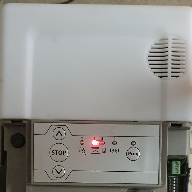

Pourquoi dois-je garder le doigt appuyé sur la telecommande pour faire descendre le rideau (porte de garage exterieur?
Sur une barre palpeuse d'un systeme Rollixo io;
Quelle est la durée de vie de la pile de l'émetteur?
Je dois garder le doigt appuyé pour que le rideau porte garage descende. Le recepteur me dit que la barre est en panne?
La pile semble bonne.
Depuis 1 an , la porte fonctionnait très bien depuis que j'ai fais passer la barre palpeuse en optique.
Mais juste après les grosses pluies la panne est apparue!
Auriez-vous une idée pour dépanner?
Merci d'avance.

    Changez les piles de l'émetteur XSE puis supprimez le du Rollixo et enfin réaffectez le.
    Si ca ne fonctionne pas, la palpeuse est en panne.
    Bonne journée à vous

    Je viens d'installer ce matin une porte de garage enroulable avec boîtier roxillo et barre palpeuse, le tout est neuf. J ai le même soucis après avoir réglé les fin de courses,j ai bien appairer la barre au boîtier et rien y fait... lumiere toujours allumée et obligé de rester appuyer pour que la porte descende. Auriez vous une réponse à m'apporter ? Merci

    D'après le témoin soit barre palpeuse défectueuse, soit pile XSE HS, soit palpeuse mal paramétrée.
